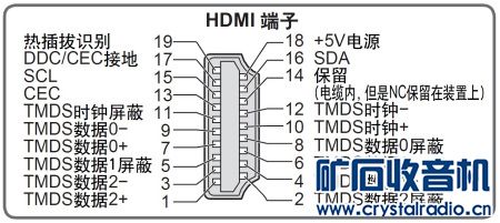

你用万用表检查一下三组数据和其接地是不是都对应导通,以及 SDA、SCL、热拔插等线,如果都是,那就是兼容问题
DVI 定义,其中 D3~D5 不用检查(HDMI 那边没有)
HDMI 定义,三组数据一组时钟,每组各有一个屏蔽(接地)以及 +5V 接地(Pin 17),但 CEC 不用检查 DVI 那边没有
数据线端子对着你看的引脚排列

今天有空,把DVI转HDMI线材进行测量,发现差距太大,紫色标识为DVI插头的针脚及功能。绿色横线为两者功能针脚一致的。还有多个针脚不对应。

 楼主| 发表于 2024-5-19 12:07:40 | 显示全部楼层
按此图测量,HDMI除两个空脚外,其它测量与DVI接线完全一样。但不能使用的原因未找到。

如果三组屏蔽层都是联通的,说明线没问题,那就是兼容问题了,你说过 HDMI--->VGA 在你的主机上也不正常,说明你的主机会识别 DDC/CEC,而显示器以及 HDMI--->VGA 转换器没有给出这个握手,所以你的主机不输出视频。
