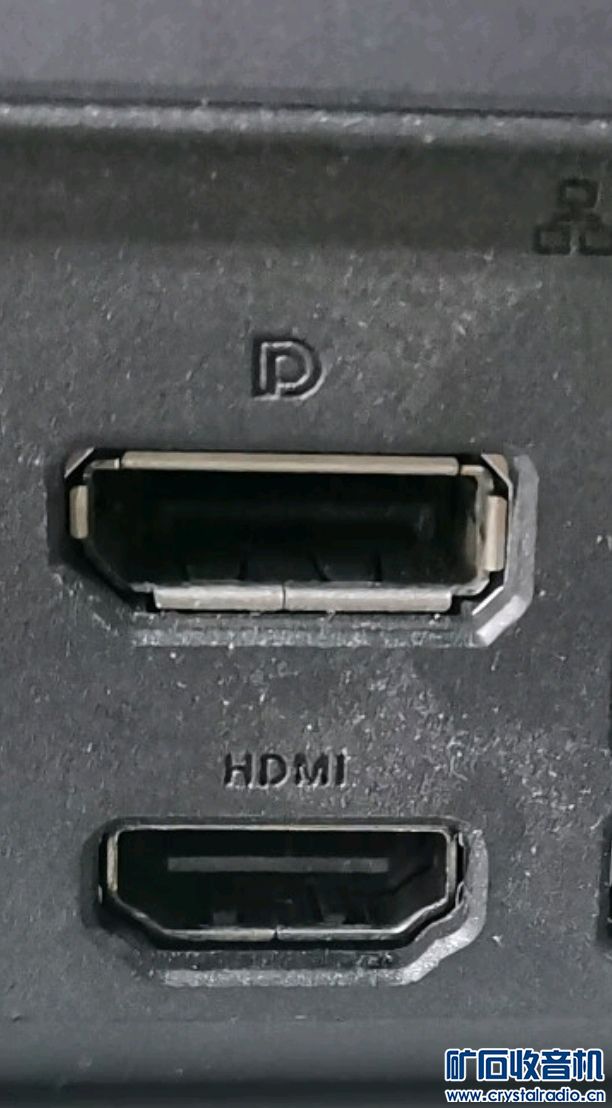

有一台小主机,输出是HDMI,通过连接线接电视HDMI,显示正常。但通过HDMI转VGA或HDMI转DVI,联想显示器不显示,提示没有输入信号,请教大师是什么原因,谢谢。(转换线测试过,都正常)

你说这个情况我也遇到了,我原来买的是完整的 HDMI--DVI 线,没问题,但线很粗很硬,对笔记本和便携式显示器不太友好。有一次我看到有超细 HDMI 线卖就买了一条,然后买了个 HDMI--DVI 转换头接上去试图代替那个 HDMI--DVI 线就出问题了,我当时也是运气好,第一个买的是那个弯的,都可以用;第二个买的是那个直的,台式机可以用但笔记本不能
怎么会这样涅?难道电脑不喜欢直男么 百思不得骑姐,我就又买了个弯的和直的(还换了店家),然后反复对比发现问题啦,就是用 HDMI 线两边都各接一个 HDMI--DVI 转换头,然后用表测量,所有数据线都是通的,但!
弯头的话两边的地线也是通的,而直头的地线是不通的   也就是说这种直头为了省几根地线的钱偷工减料了
如果是台式机和台式显示器,它们的电路地会接到大地,所以数据通过大地(其实也没到大地,就是电源线里面的地线)形成回路,数据可以传输过去。但如果是笔记本和台式显示器,台式机和便携显示器,或者两边都是便携的等等,只要有一方不接到大地,这种没有地线的转接头就无法形成回路,所以当然没法用
楼主的情况更加复杂一些,但也不排除这个可能。

转换线材有兼容性问题多换几个品牌的试试看最好用有源的

转接器内有电路的,没工作。一般是没识别出
开机后拔插几次看看,电脑有识别声吗?
我最近刚买了二个,一个6元的正常,一个25元的不正常,最后外加电源和每次开机后要拔插VGA一次才识别出

这个问题我遇到过,也是联想的显示器,是一个硬盘播放器,输出口只有HDMI和VGA,偏偏显示器没有HDMI口,于是就用DVI转HDMI,然后用HDMI线连接,就是没信号,几条HDMI线都试了也不行,怀疑转接头,又买了一个,结果还是不行,然后我接到HPC的显示器就有信号,于是怀疑显示器DVI接口问题,找了一个带DVI输出的电脑,用DVI线连接,显示正常,就是转接了就不行,最终也不知道是什么原因

这种情况多数是默认分辨率的问题,显示设备无法通过转换器读到显示设备的默认分辨率,而使用了设备自己的分辨率,造成超出显示器的适应范围而不能识别。
