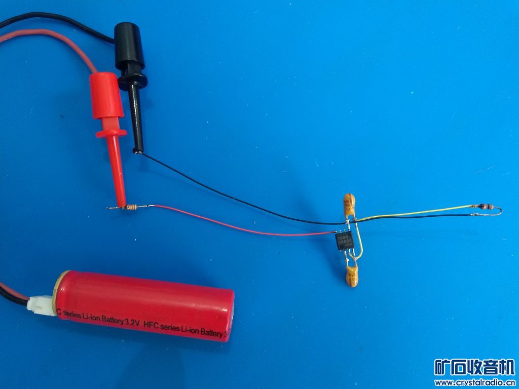

washu 发表于 2024-5-15 09:13
7660 是电荷泵,没有电感,似乎这种宽带干扰是由电感产生的,只有电容不会产生这种宽带干扰。
这个电 ...
刚刚试着搭了一下,电池铁锂3.3V左右,检流电阻100R,压降75mV,负载端电阻1K,1.4xxV,确实只用了一半的电源电流
这电路调整下电容用于石英钟或可以
附官方分压部分图

 楼主| 发表于 2024-5-15 14:30:36 | 显示全部楼层
MF35_ 发表于 2024-5-15 11:25
...更简单点儿,直接用一个二极管+n*肖特基串联保证1V压降,这样电芯满电时输出电压是3.2V,电芯没电时输出2V,差不多就和两节1.5V普通电池一致了,容量比磷酸铁稍微高点儿,磷酸铁14500也就600mAh,三元锂14500一般都有900mAh。不过好像也没高太多,依然被两节南孚吊打啊
我之前用的是 TPS70930,压差没那么大 而且我要的就是在电池大部分有效平台内稳定输出 3V,只有最后面一点点电压可以下降这个效果。
目前已知的,
一次电池里 锂-二硫化亚铁电池完美符合需求,缺点是价格太高。
二次电池里,磷酸铁锂电池完美符合需求,缺点是容量太小。
三元锂+LDO 前面已经展示过了,不太好用而且容量利用率太低么,不如南孚
btw. 三元锂和钴/锰酸锂不好分,只能看厂家手册,这里姑且用于指代 3.7V 平台锂电池,和磷酸铁锂区分的意思
 楼主| 发表于 2024-5-15 14:33:41 | 显示全部楼层
吃猫的鱼 发表于 2024-5-15 11:42
所以你也可以试试用ICL7660分压电路将锂电取半使用,没看明白官方的电路,无功分压电流应该折半吧?也 ...
等下,我这个是 3V 的啊,如果是磷酸铁锂不需要任何玩意,一个磷酸铁锂一个占位桶就行,首帖和 恒压1.5V锂电池 对比的就是磷酸铁锂+占位桶啊
但如果是三元锂那怎么都不合适,要么 BUCK (干扰大) 要么 LDO,18650 的三元锂 + LDO 我前面也做了尝试的,不尽人意
 楼主| 发表于 2024-5-15 14:34:49 | 显示全部楼层
JuncoJet 发表于 2024-5-15 12:00
假瓦叔吧
瓦数正解应该先上示波器测出纹波
可能电流太小(百 uA 级)所以测不出
