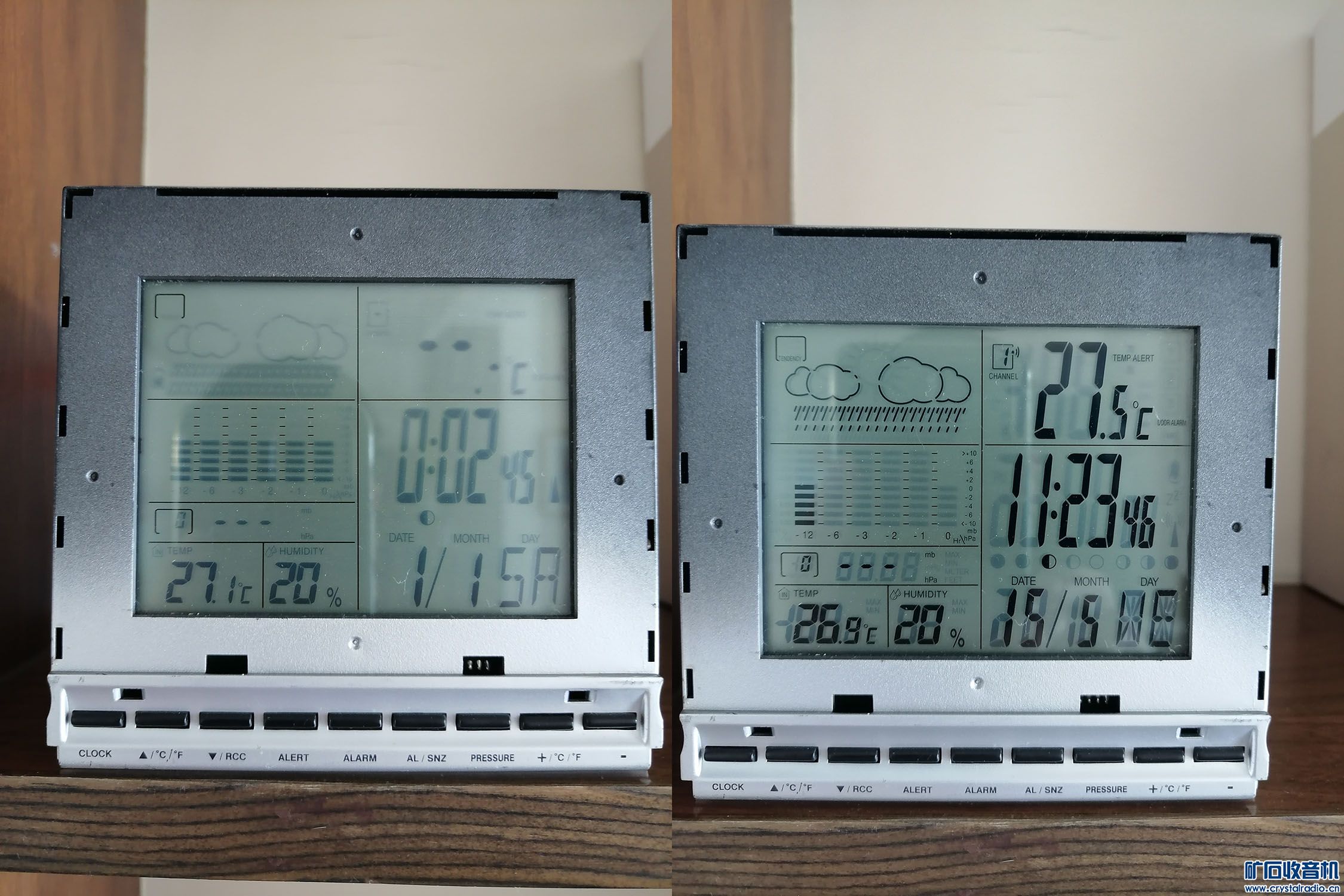

无言的尴尬:1.5V恒压锂电池对 radio 设备的干扰

一开始这种电池不是比较贵么,而且没有我说的那个放电末期 1.1V 设计,没电就突然没了 所以不敢兴趣。正好前段时间假货宝推送一个比较便宜的,还有放电末期 1.1V 设计,所以试试看咯
结果就是,至少这个确实会干扰 radio,两边都干扰:电波钟这个算是长波(68.5kHZ),温度计这边是超短波(315MHZ),都给你干扰了

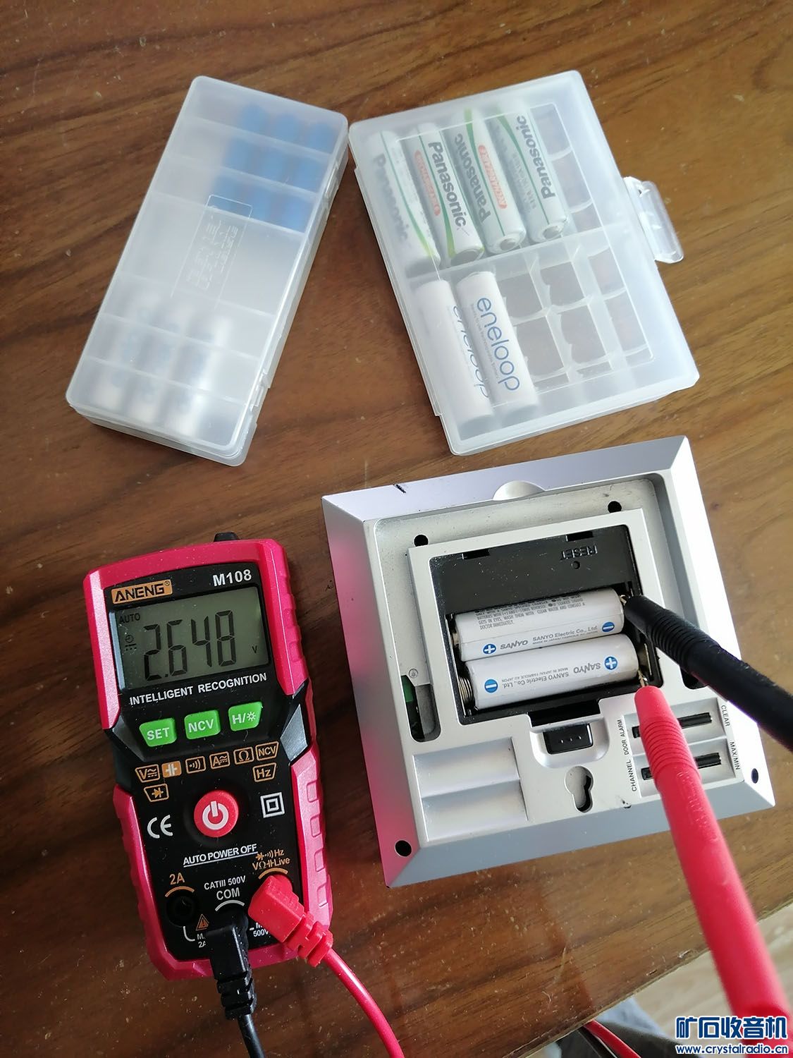

楼主用2节镍氢电池串联呢? 爱老婆 2节2.4V够吗? 容量要比磷酸铁锂大好多
这十几年来我不会想过么
但我前面提都不提,无它,真没法用 这还是充满的 2.65V 呢,温度计收不到,商丘波也收不到,显示又黯淡无比
