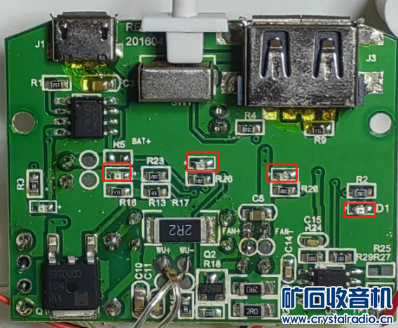

请教CDD0565和XT1208是什么芯片,还有14脚开关电源芯片可能型号
发表于 2024-5-14 13:44:05 | 显示全部楼层
pdshyh 发表于 2024-5-14 12:51
感觉像,上面这个特别小场效管,在DS接电扇电压输出端,G级控制电路还没来得及查,特别小。这么大MOS管 ...
这个小管子就是大名鼎鼎的 Si2302 啊 ......
发表于 2024-5-14 13:47:37 | 显示全部楼层
大管子的管脚可以参考这个,这种管子应该都是一样的

无丝印14脚芯片可能是是4运放芯片,4脚是由Xt1208升压提供V+,11脚是地,网上搜的14脚单片机74LS74的7脚是地14脚是Vcc,另一个PIC16的型号1脚Vdd14脚Vss.准备抄板看看电路图如何。 测量Xt1208升压提供V+=5.24V。lm324的V+供电电压3-32V。

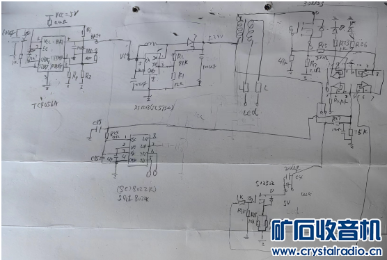

从功能看14脚芯片应该是单片机,看抄板电路风扇是由升压芯片XT1208提供给风扇由小场效管Si2302限流,由14脚芯片5脚控制场效管,源极两并检流电阻监控连接线芯片脚没有查到,另一组升压芯片5.24v+开关变压器初级+大场效管+次级线圈组成变换电压供led,大场效管由14脚芯片8脚控制。2.2Ω检流电阻有12脚监控。,SGL8022K触摸芯片控制输出脚lo1没有查到,感觉板子最少3层,有些管脚两面没有连接线不知道里面怎么连接,测量不到。
 楼主| 发表于 2024-5-15 16:54:20 | 显示全部楼层
想把电路简化去除14脚芯片、触摸芯片和两个场效管,把XT1208输出电压调整为2.7V,连接风扇,在升压芯片前面加一个拨档开关。

14脚芯片4脚是Vcc,11脚是地,像lm324运放,但是按运放解释不通其连接线作用,像单片机找不到4脚是Vcc,11脚是地的单片机,或者是电源管理芯片。前天想加一个lm317连接升压芯片输出变2.7V,外接电源测量风扇电流接反电极把无刷直流电机芯片烧了,第一次碰无刷电机。谢谢
发表于 2024-5-17 14:50:09 | 显示全部楼层
14脚芯片4脚是Vcc,11脚是地,像lm324运放,但是按运放解释不通其连接线作用,----------------------把芯片拆下来,可能你没有彻底查清楚线路走线,
4运放是最符合的芯片------------------14脚芯片4脚是Vcc,11脚是地
 楼主| 发表于 2024-5-17 15:41:29 | 显示全部楼层
美人鱼999 发表于 2024-5-17 14:50
14脚芯片4脚是Vcc,11脚是地,像lm324运放,但是按运放解释不通其连接线作用,----------------------把芯 ...
是的美人鱼999老师,测量8脚驱动大场效管也对,5脚却连接小场效管,不太对,12脚接大场效管接地的检流电阻,13脚14脚接1K电阻连接led接地,看着像单片机或者电源管理芯片,14脚芯片电源管理芯片也搜了没有对上的,门电路接法也不太搭。

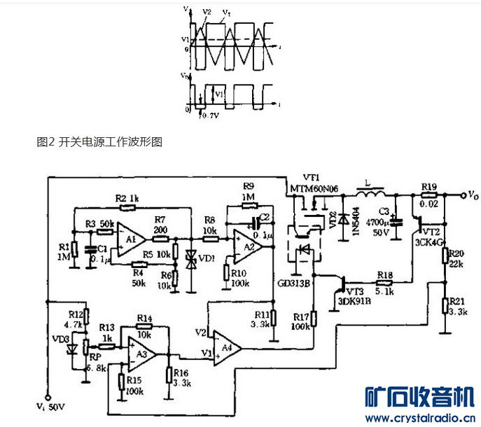

谢谢美人鱼999指点,把芯片拆下来测量更准确,知道了,这个板子看着简单感觉除了顶层底层中间最少还有一层,触摸芯片输出查不到连哪了,14脚芯片先用通断蜂鸣器判断在电阻档判断有没有串联小电阻,两个场效管接地端的小阻值检流电阻就是这样发现的。没有热风枪,用电烙铁拆有些困难,我在想办法测量,我搜到一个4运放组成振荡电路三角波然后方波驱动电路只驱动一个场效管开关电路图,这个分别驱动两个,对比差别还是蛮大的。

触摸芯片.png 从右至左红色方块为led灯,依顺序为1/2/3/4
今天usb供电测量SGL8022K触摸芯片触摸TI1测量LO1电压变化,用手触摸TI1点时led1闪烁用金属镊子由VDD引入到TI1点时led1闪烁更亮,测量LO1电压变化一直0v,再测量风扇供电输出端子电压是0(未接风扇),在风扇供电输出端子并联68Ω或500Ω电阻,在用手触摸TI1后led1常亮,风扇供电电压4.07v,依次触摸,走马灯变换led1-4,全灭,风扇供电电压依次为4.07v/0v/4.05v/4.10/,灯全灭时风扇供电电压0v,这个风扇由加湿器功能,就是那个大场效管供电电路,led2灯亮时开启加湿器没有测量加湿器输出电压(图纸led灯输出)

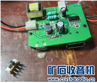

前脸有个拨档开关是个总开关测量不通,手头有备件更换感应开关工作正常了,谢谢各位老师的支持,总算修好可以交差了,费时费力
