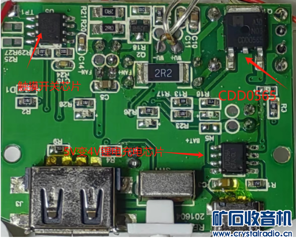

朋友的3.8V的锂电池小风扇不转,简单测量,风扇加2.7V电压正常转动,USB经过IC4156A,5V变4V给锂电充电电路正常,SC28022K触摸开关状态未知,网上都找到这两个芯片电路图和引脚功能数据表。CDD0565(三脚未搜到相关信息),XT1208(六脚)淘宝查到升压芯片没有相关数据表资料找到类似的电路图,还有一个好像是开关电源芯片(14脚)无丝印。估计是锂电3.8V左右经过开关电源变2.7V驱动风扇。

是TC4056充电芯片吧!XT1208是升压芯片,给风扇供电的。TCS9300(SOT23-6)TCS原装 XT1208 量大洽谈,无字符的是单片机,风扇不转,看规格书,看XT1208的使能端电平是否正常,单片机有没有送出开机信号,调速一般是调FB电压,如果触摸没有输出触摸信号,单片机也不会正常工作。

 楼主| 发表于 2024-5-14 11:12:31 | 显示全部楼层
枫丹白露 发表于 2024-5-14 10:26
是TC4056充电芯片吧!XT1208是升压芯片,给风扇供电的。TCS9300(SOT23-6)TCS原装 XT1208 量大洽谈,无字符 ...
感谢枫丹白露老师帮助,TCS9300和 XT1208通用已经下载了谢谢,无丝印的是单片机,知道了谢谢。朋友提到触摸开关不太好用,在单位放了几个月就打不开了,他以为电池亏电,让我用洛铁焊下电池单独充电试试。SC28022K触摸是给一个翻转电平给单片机,我以为是通断控制风扇转动。XT1208是升压芯片,给风扇供电的。我看有变压器以为,通过那个14脚芯片控制开关电路,这样电路就简单了,XT1208是一个升降压开关电路,不是太明白为什么开关电路用单片机。
发表于 2024-5-14 11:18:46 | 显示全部楼层
这种电路单片机可能会参与电池充放电管理,还要处理触摸信号,调节风扇转速,太多功能,也只有单片机能干怎么多事情,触摸不良,如果是提供高低电平,可以改手动,如果是数据输出,则要看触摸是否有问题。

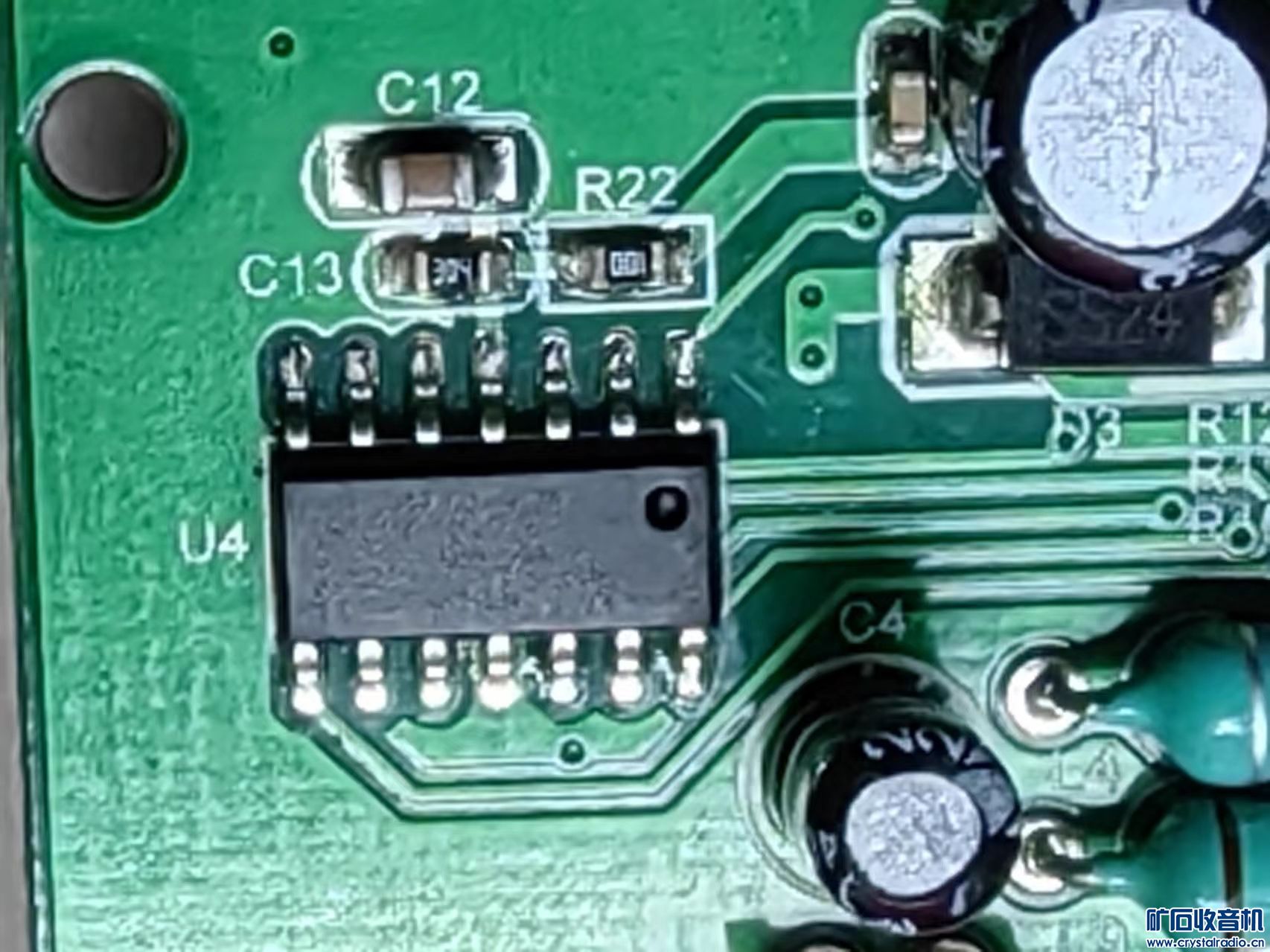

图片太模糊了,14 脚的芯片看起来有些像四运放的管脚排列

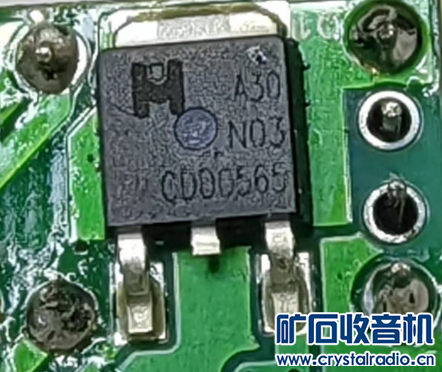

谢谢,确实单片机功能强大,学习过走马灯简单操作。枫丹白露老师丝印CDD0565大个头的是场效管还是三极管二极管,这个型号没搜到,贴片又接触少。

这明显是个 N 沟道的 MOS 管子,规格应该是 30V/30A 的

scoopydoo老师好贴片芯片尺寸比较小,灯光和自然光分别拍照5倍放大挑了一个自然光的效果好点,您看行不行。

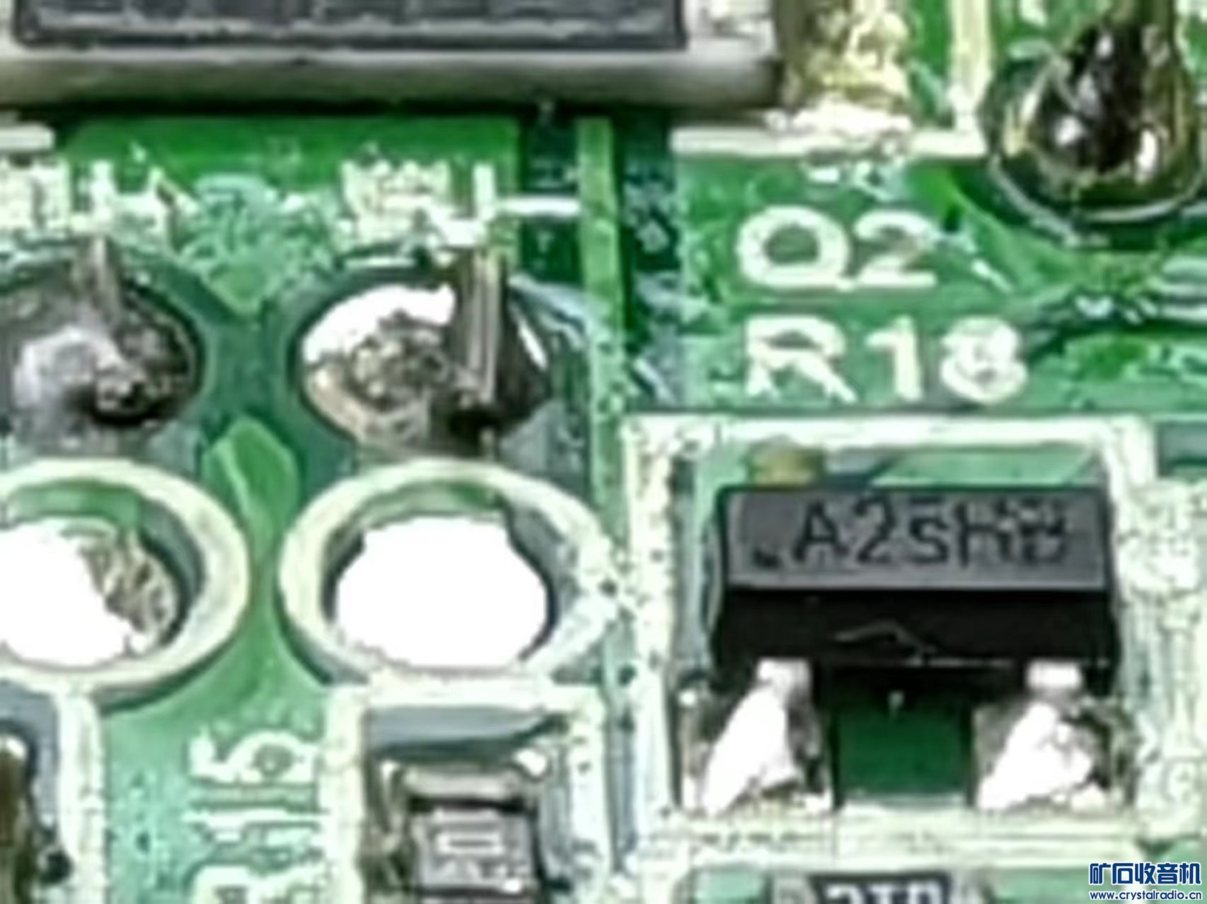

感觉像,上面这个特别小场效管,在DS接电扇电压输出端,G级控制电路还没来得及查,特别小。这么大MOS管子干什么用的,知道管脚就好抄板了。谢谢

老师不敢当,这个图稍好一些,感觉还是四运放,比如 LM324 之类的
