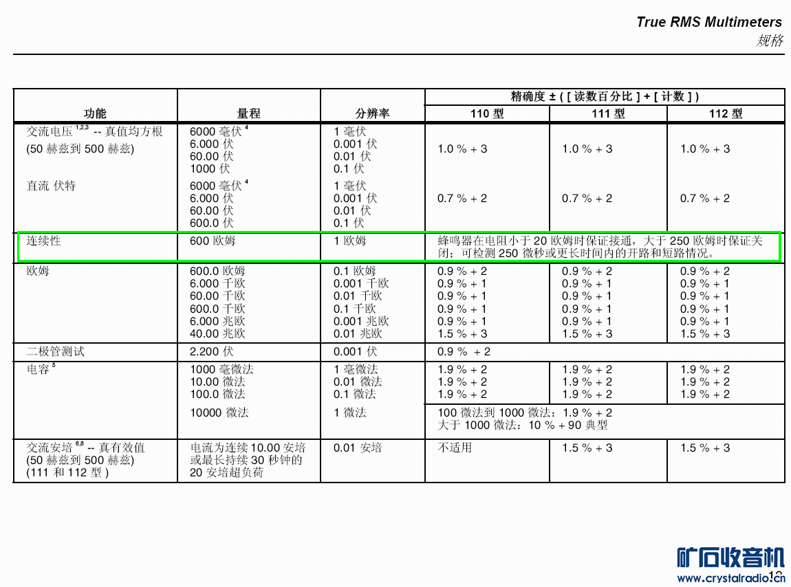

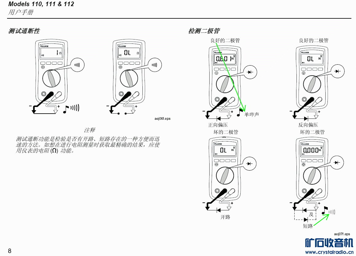

帮你俩贴个手册,Fluke111,Fluke117类似:
电位器试了下F117二极管档,读数低于约0.1V时长鸣,对应阻值120欧附近。

电位器也试了下117二极管档完全不叫的门槛,读数要大于0.85V【约】。
