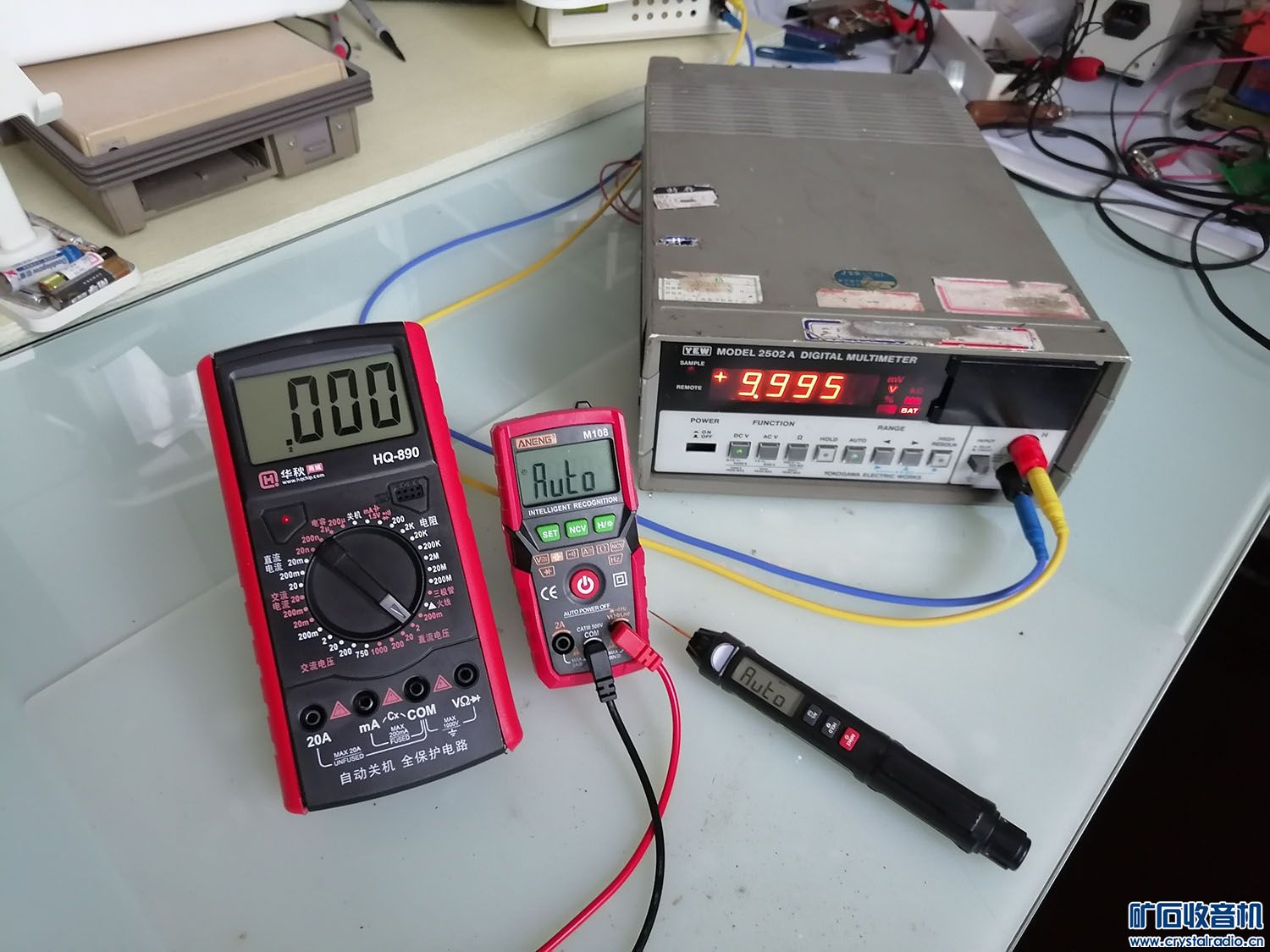

一直以来坛里总有一种声音就是自动挡的表不如手动挡的表,因为前者换挡速度太慢,尤其是测电阻,表笔搭上去要半天才能读数
正好昨晚在把一台拆肉后剩下的鸡杂装起来判断是扔了还是收藏,测试电阻档的时候突然想起这个话题 干脆自己测试一下
测试选用的表,手动挡是 HQ890,这个是薅华秋羊毛得来的,但我也只有这个手动挡表了(还有个很久以前用的 UT30F 在老家),和我上世纪用的 DT890A 印象中也差不多,可作为手动挡代表:当然如果有坛友说现代手动挡表反应快多了也可以上视频,不过我确实没有么。
自动挡的,第一个是 Aneng 的 M108,这个表是拼夕夕上十几块钱包邮买的,非常之廉价,应该没有比它更低档更便宜的表了,我日常用的 UT33A 可以买它好多个 有代表性。
第二个是 Aneng 的笔式万用表 A3007,价位和当初我买 UT33A 相当,是全自动表:不分电阻电压啥的,只管搭上去就能测,有一定代表性(代表了普通万用表之外的特殊类型)。
第三个就是那台鸡杂,上世纪七十年代末八十年代初的 4 位半老表,姑且作为一个对照组
手动挡
https://player.youku.com/embed/XNjM4OTc4NDc4OA==
Aneng M108,十几块钱的自动挡
https://player.youku.com/embed/XNjM5NTgzNjEwNA==
笔式万用表
https://player.youku.com/embed/XNjM4OTc5MDUzNg==
老迈的鸡杂表
https://player.youku.com/embed/XNjM5NTY1NTcwOA==
结论:
1、手动挡的表我印象中也不快,而且如果对待测电阻心里没逼数的话其实更花时间
2、我这是十几块钱级别的自动挡的表,因为我只有这样的表
欢迎用几千块的黄皮党们上传更高贵的表的视频以正视听

没事,现在就自动挡比手动挡 视频对比表明,
1、M108 自动挡从表笔搭上到得到稳定读数不比华秋 890 慢
2、那个老迈的台表还更快 70 年代末 80 年代初的表啊,四十多年前的技术了,人家速度真的是
