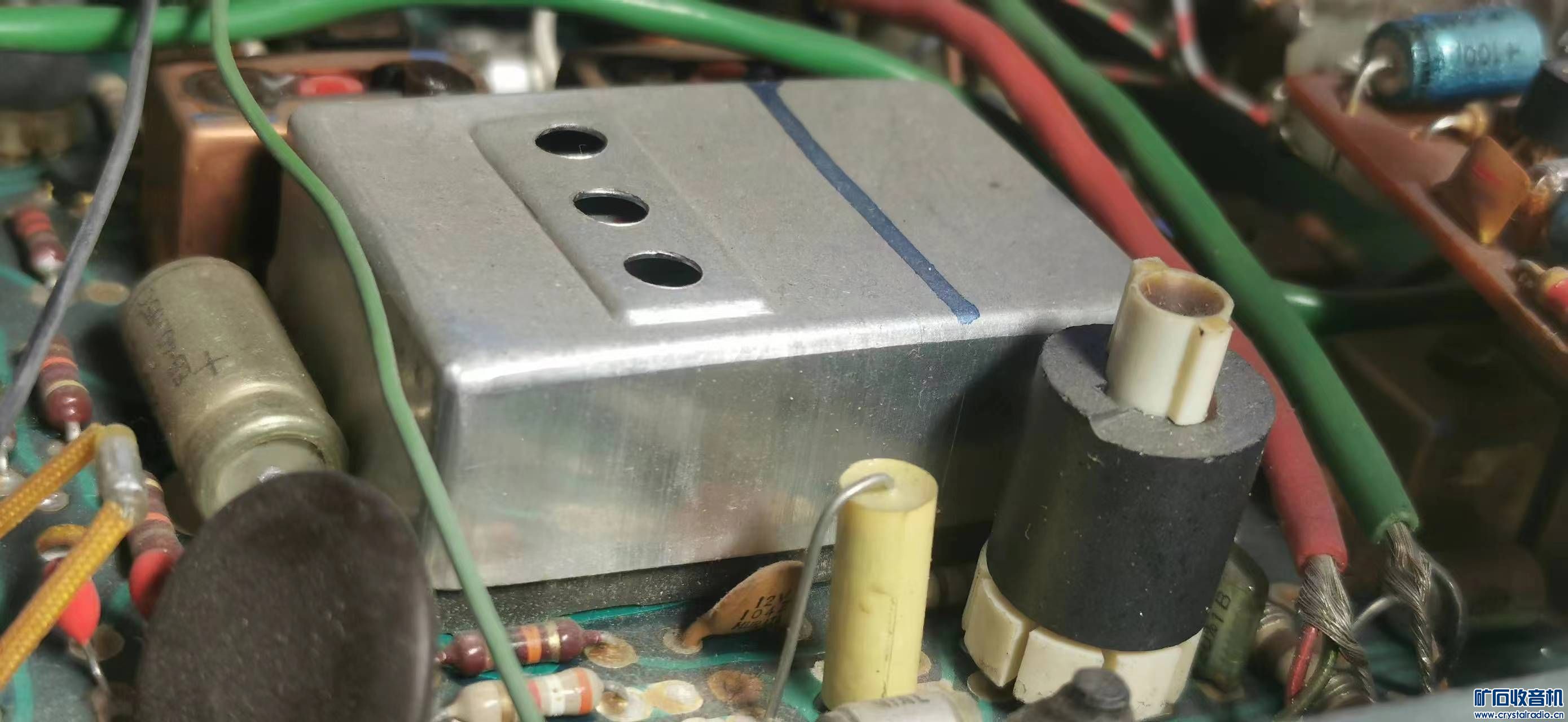

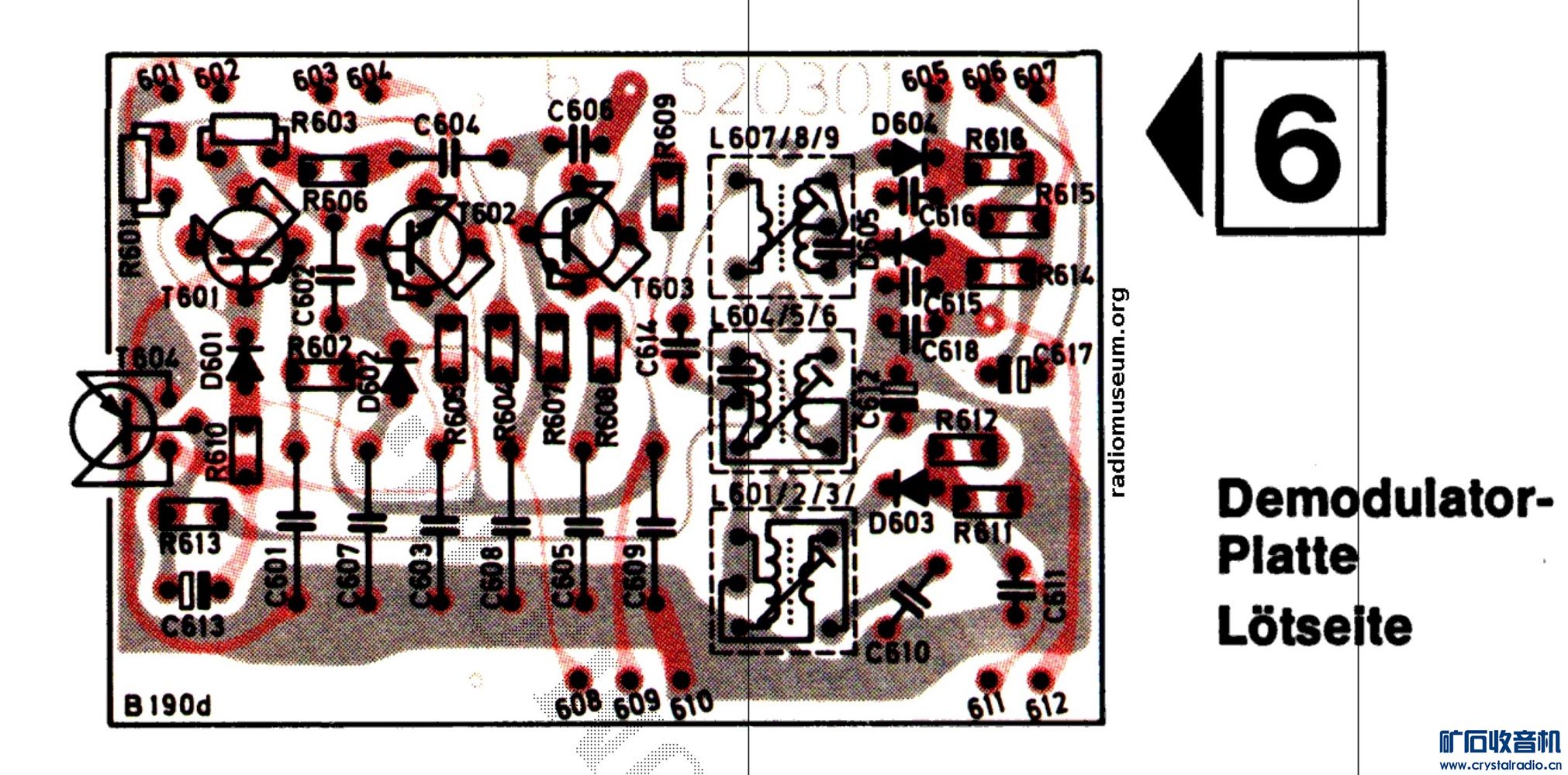

昨晚回家比较晚,用镊子触碰C354也就是U段开关2脚,音箱出现嗡嗡的响声,说明这之后都是正常的。然后发现T302的E脚电压10V多一些,图纸标注正常是1.4V,因为太晚,就没再做别的测试。
目前在故障就应该在红色圈起来部分了,绿色方框部分是屏蔽盒里的电路,这个有点难搞。

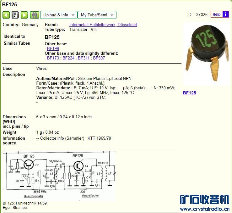

T302三极管是图片里的样子,还没找到BF125具体的参数和代换用的三极管,看图纸有一条腿是接地用的。

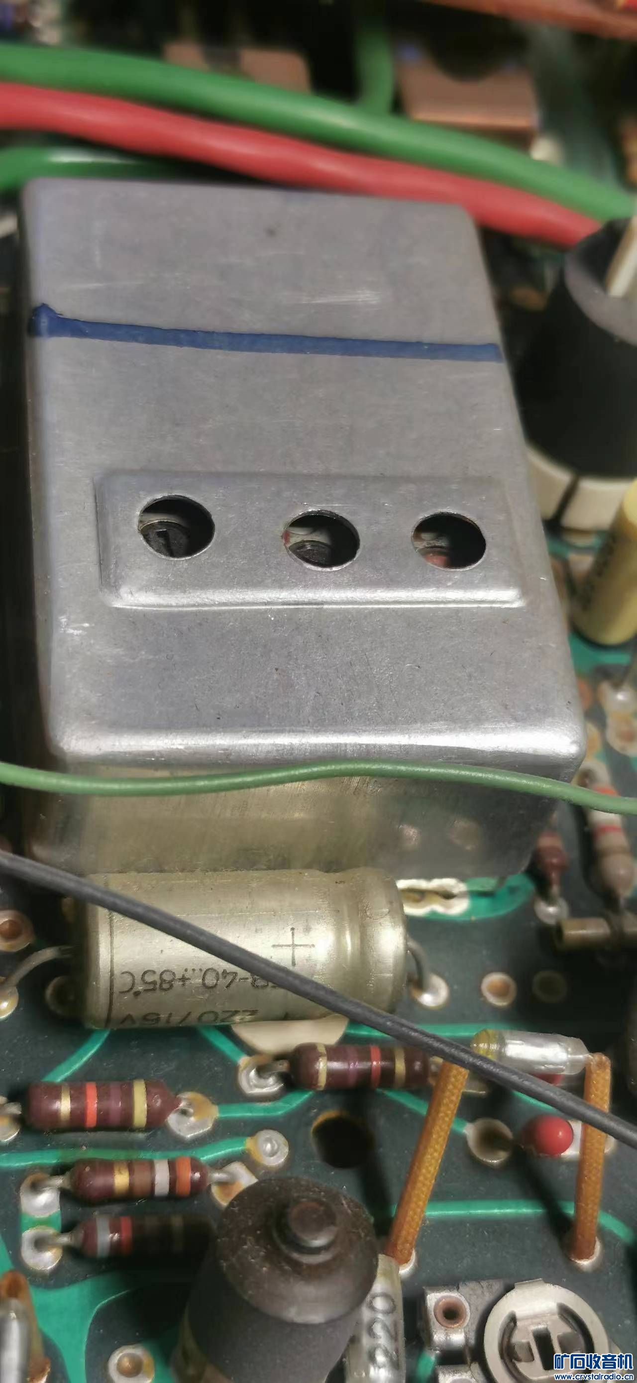

图纸里绿色方框部分是这个屏蔽盒,铝制外壳,内部是电路板,然后通过几个引脚焊接到电路板,电路板是双面走线,有很多过孔,这些孔很容易出现虚焊或者开路的问题,目前是先查找它外围的故障,这个部分实在是有点难处理。

如果R307的电压在10v多一点,大概率是T302击穿短路了,可以用3DG6一类硅三极管代换。

你的这台机器故障和那个机器类似。很有可能会因为FM好的,而误判------------3级直耦中放-----正常。
先测试一遍中放盒所有脚的电压,再预判一下,是否要拆中放盒子。
