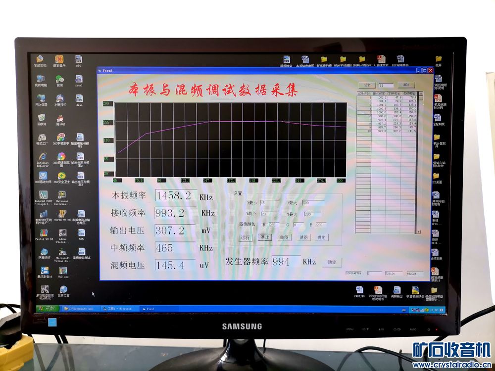

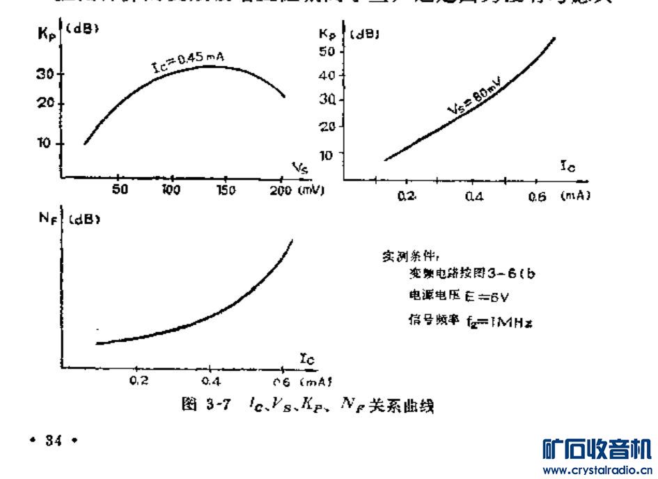

     收音机若没设置高放,在最前端的混频增益对接收灵敏度影响很大,相关资料介绍本振的输出电压幅度对增益有一定的影响,基本都认可本振输出电压在100—200mV为最佳。

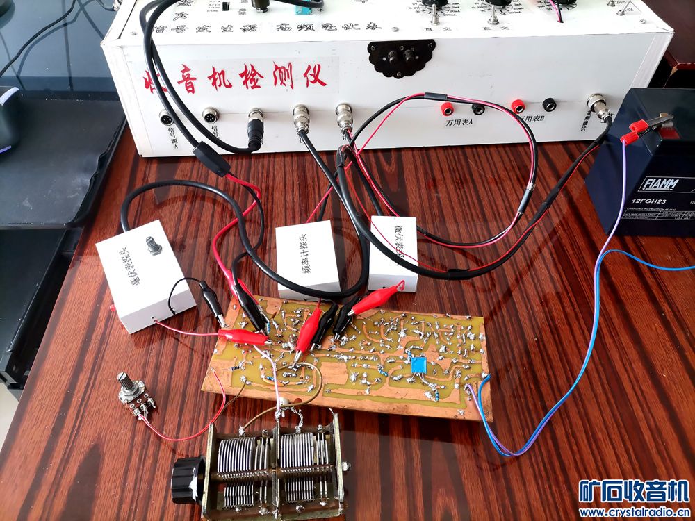

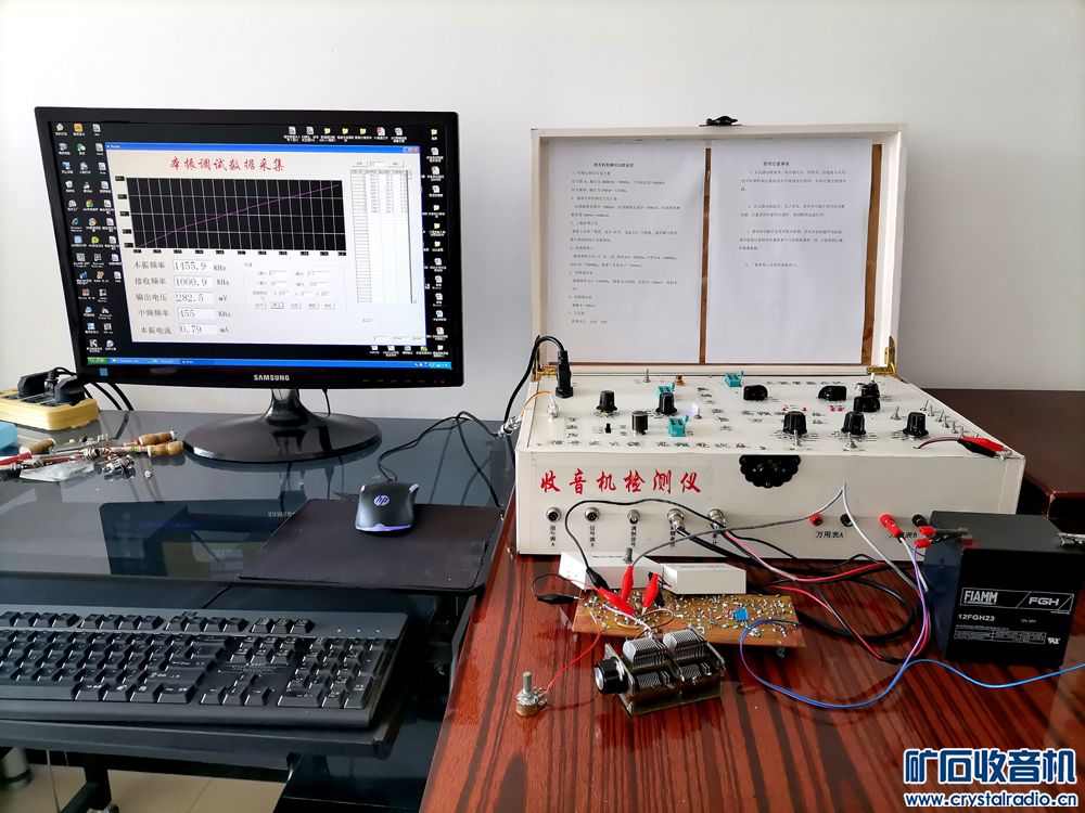

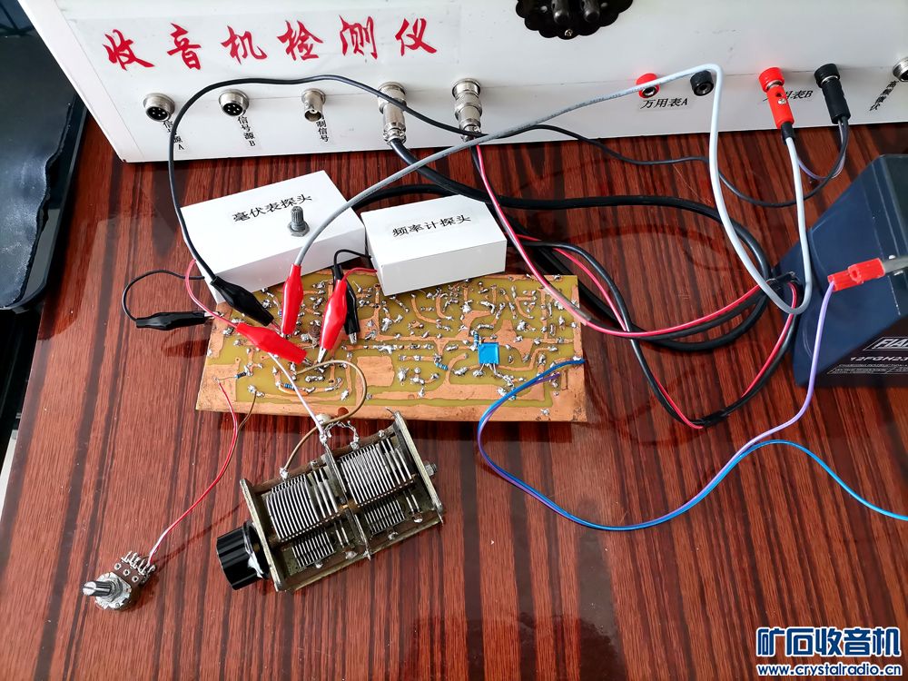

    测试条件:

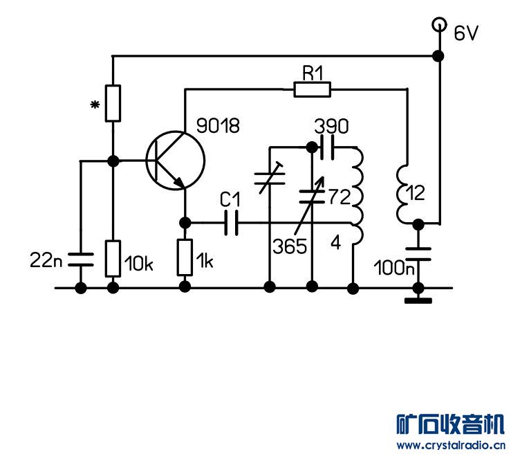

  本振电路图:
  本振线圈数据,初级总匝数76匝,在4匝处抽头,次级12匝

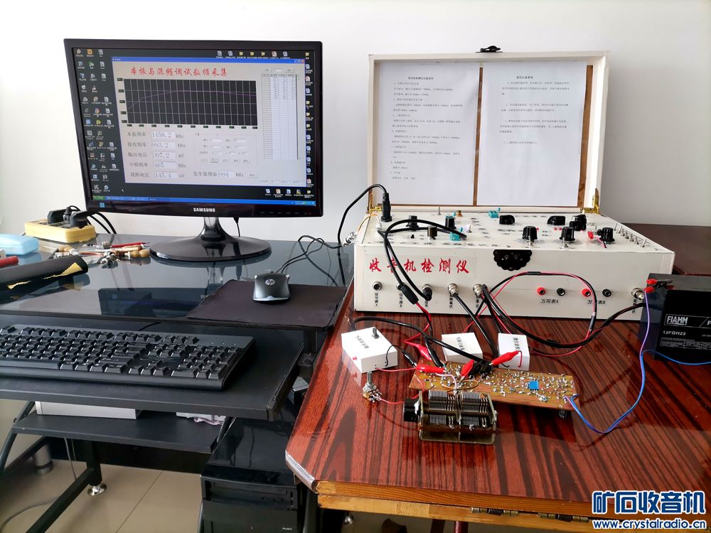

  测试工具:自制的收音机检测仪

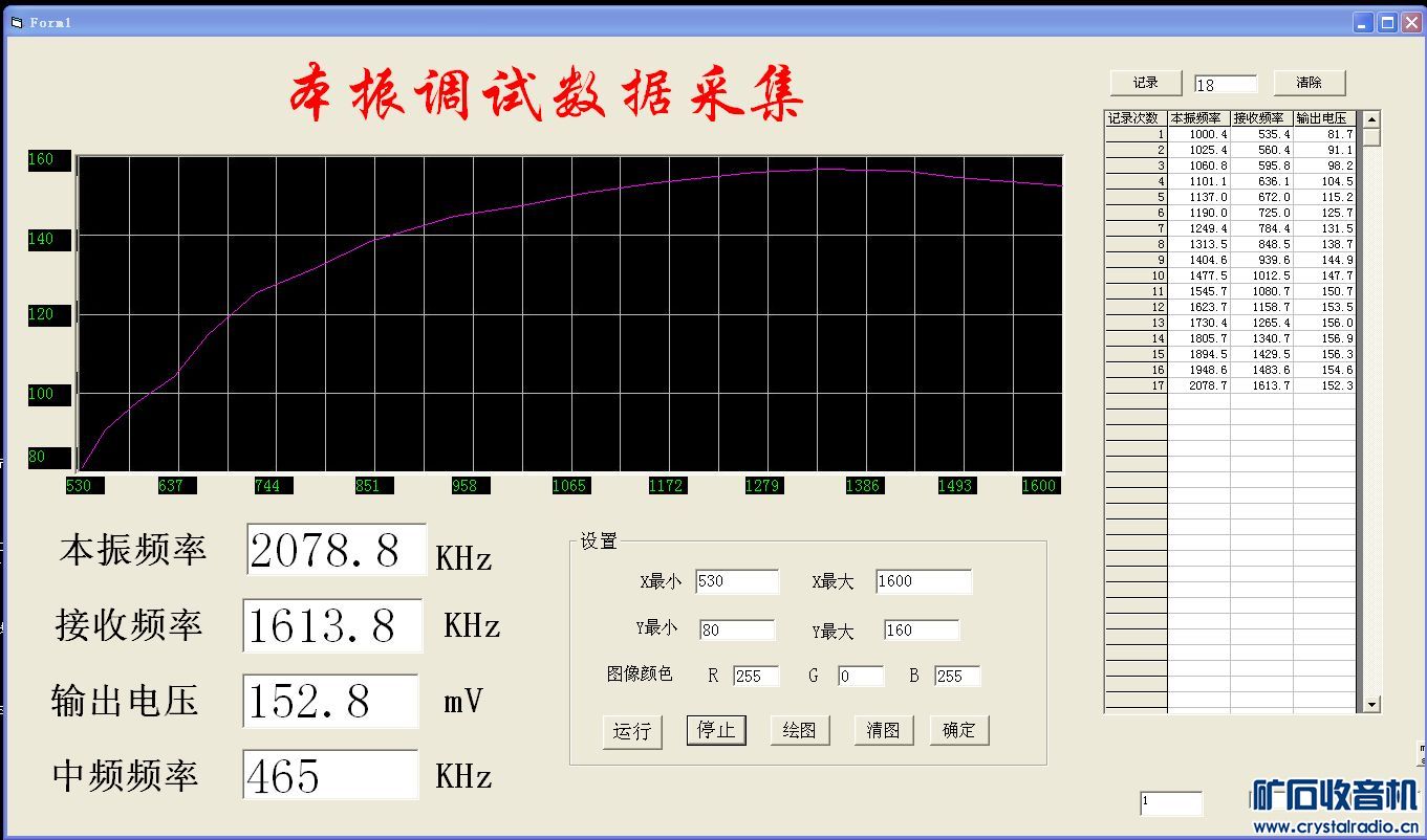

测试本振输出电压与频率的关系

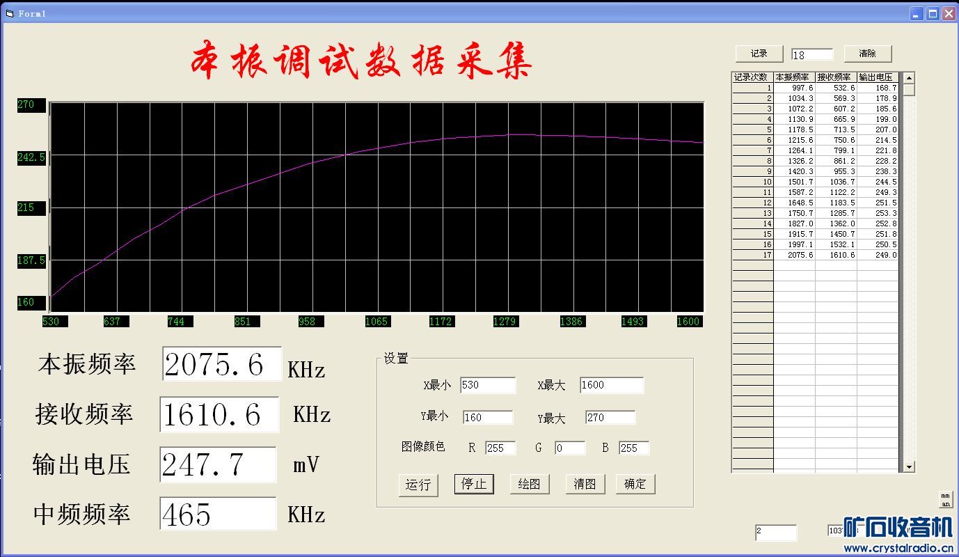

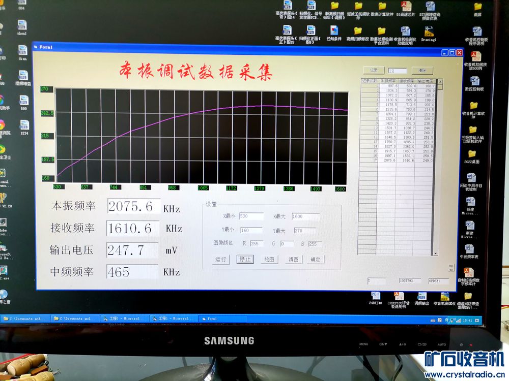

测试1:条件 C1=4700p,R1=220Ω,本振静态电流随本振频率自动改变,范围0.3—4.2mA,本振在抽头处输出电压随频率变化范围是81—152mV
测试2:条件 C1=10n,R1=220Ω,本振静态电流随本振频率自动改变,范围0.3—4.2mA,本振在抽头处输出电压随频率变化范围是105—161mV
测试3:条件 C1=10n,R1=220Ω,本振静态电流随本振频率改变,范围0.58—0.64mA,本振在抽头处输出电压随频率变化范围是168—249mV
结论:
1、本振输出电压随本振频率的升高而非线性增大,频率低端变化显著,高端变化缓慢。
2、增大本振发射极的耦合电容,在本振静态电流不变的条件下,本振频率电压提升,频率低端提升显著,使本振频率低端与高端的输出电压变化减小。
3、增大本振静态电流,本振输出电压增大,输出电压高低端的变化减小。
4、本振集电极串联的100—300欧姆电阻,对本振输出电压有一定的影响,但不是很大。
5、本振的直流工作电流Ic,随本振的频率变化而小范围变化,所以给出的本振电流是个范围,并不是人为改动。

测试本振输出电压与Ic的关系    调整本振Ic电流在0.2—0.8mA范围内变化
测试工具:自制的收音机检测仪
测试4:条件:本振频率固定f=1455KHz不变,改变本振电流Ic,范围在0.2—0.8mA.
结论:
   1、随本振Ic的变化,输出电压增大,接近线性增大。
   2、本振电流由0.2—0.8mA变化时,本振频率发生改变,使接收频率由1011.4KHz,变为1000.9 KHz。经计算谐振电容变化了0.57p。
   分析原因是三极管的结电容变化引起,所以绕制本振线圈时,次级线圈不要靠近初级线圈的热端,次级线圈一定要靠近初级线圈冷端,减小此影响。
发表于 2024-5-10 22:38:22 | 显示全部楼层

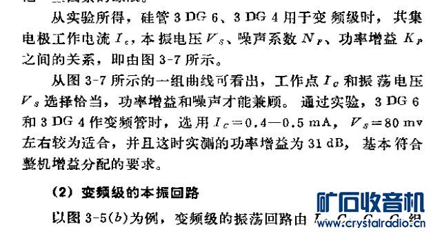

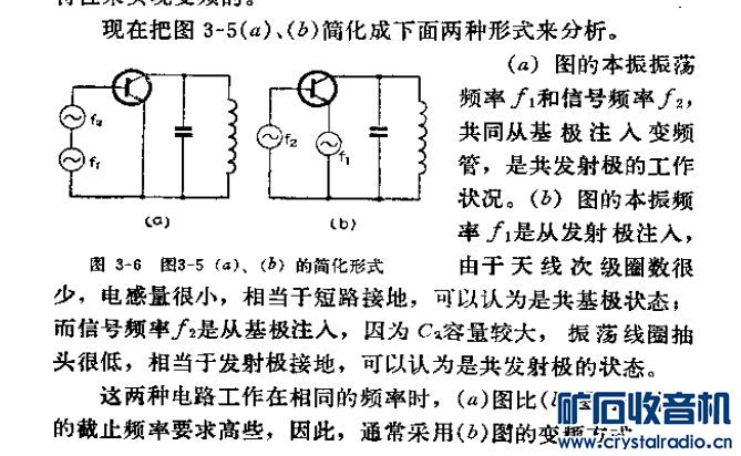

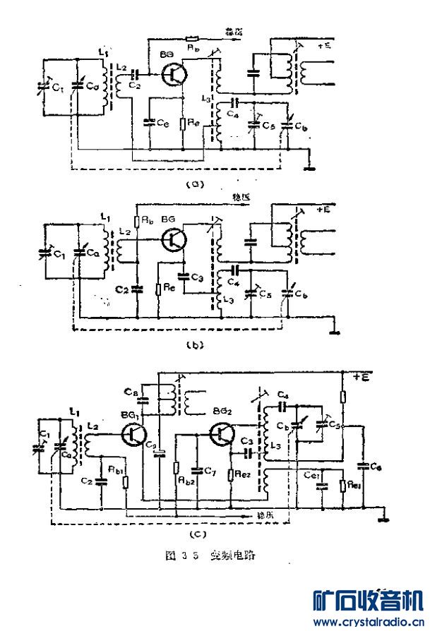

常老师,书上给出的关系曲线是按图3-6(b)测试的,用的是什么型号的管子,能给出这个电路吗。
 楼主| 发表于 2024-5-11 05:04:30 | 显示全部楼层
    管子型号是3DG6和3DG4。

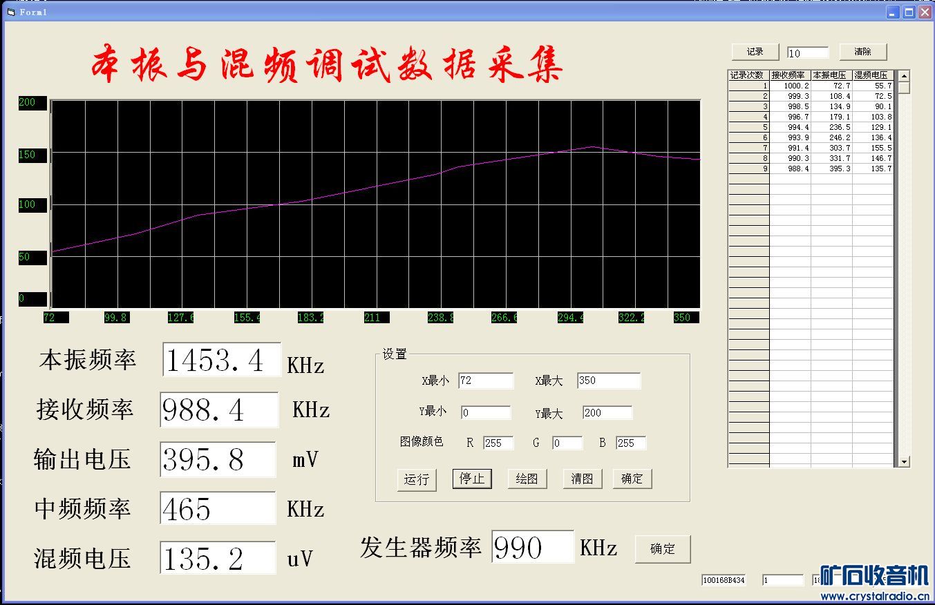

     测试混频电压与本振电压的关系
      测试条件:独立本振
     测试装置:
    测试记录:
    结论:
     混频增益跟本振输出电压的对因关系中有最大值,但最大值对应关系还和混频管的静态电流Ic有关系,与输入信号强弱有关。随着混频管静态电流Ic的减小,需要增大本振输出电压才能得到最大的混频电压。当给混频管输入强信号时,需增大本振输出电压,才能得到混频输出电压最大值。

谢谢常老师的实验,为坛友提供了真知卓见。
可以这样理解吗,要获得最大混频增益,小信号需要较小的本振电压,大信号需要较大的本振电压,那么外来信号与本振信号有没有最佳的比例关系?

稳定本振振幅无需另外措施,只需调整本挔电流即可。
中夏的收音机套件,本振电流调到0.2mA时,发射级本振幅度约400mVpp,频段内呈中间高两端低,两端约低十几毫伏,十分平缓,可应用于独立本振,信号送入混频管基极的情况。若送入混频管发射级,则本振负载很重,需将本振电流调到1.2mA左右,有相同效果。
 楼主| 发表于 2024-5-12 15:50:42 | 显示全部楼层
中夏的收音机套件,本振电流调到0.2mA时,发射级本 ...
      中夏套件的本振输出电压随频率的变化很小,是不是本振管的下偏置的两只二极管稳压起了作用,有空试试。也有可能是本振线圈的匝数比适当得到的。
 楼主| 发表于 2024-5-12 16:34:07 | 显示全部楼层
刚才测试了一下,本振下偏置采用两只1N4148稳压,上偏置电阻采用4.7K,发射极电阻1K,mVrms电压是频率低端240mV,频率高端400mV。
发射极电阻2K,mVrms电压是频率低端130mV,高端与低端之间最高点181mV,频率高端175mV。
