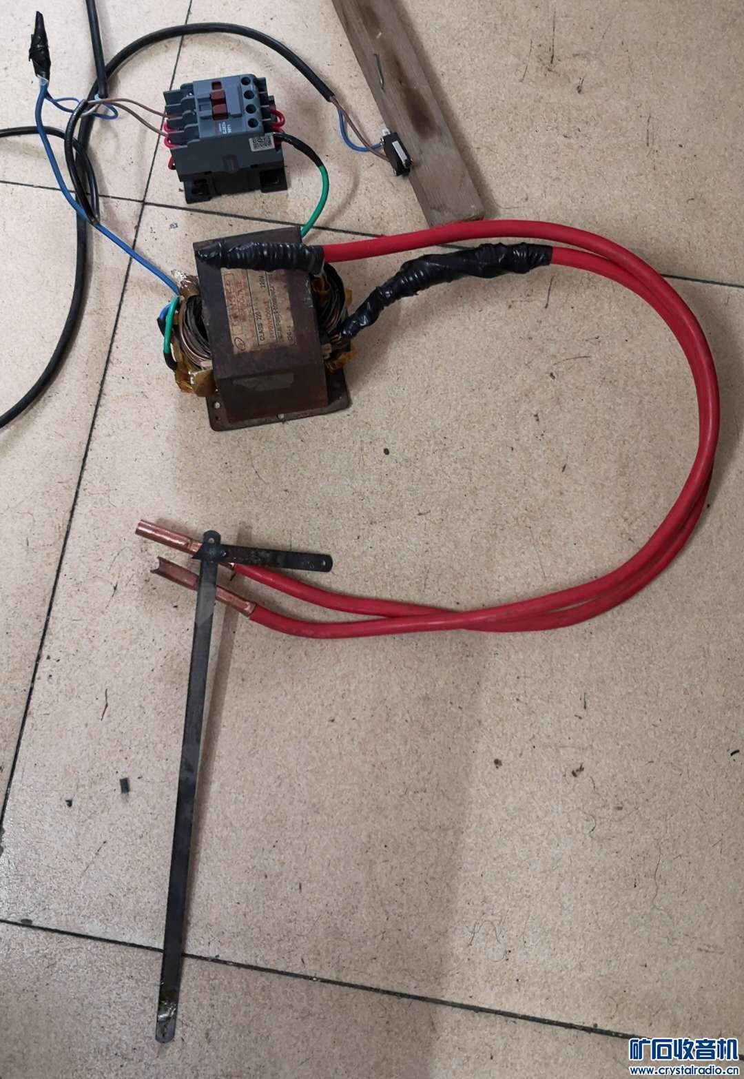

红河310 发表于 2024-5-14 11:27
微波炉就是这么工作的,没有风扇散热也不会一会儿就冒烟。
我一个老微波炉变压器可能有些问题了空载 ...
微波炉是用的漏磁变压器,短路都不烧,只是电压狂掉而已。你这点焊机变压器显然不是漏磁的,假设负载4V,你肯定不希望通电掉到0.4V,对吧?
你那个规格和绕线匝数,点焊机变压器磁密都取到2.0T了,这个磁密下用烂铁和用硅钢片已没任何分别,都不如用铁块做铁芯导磁好,成本还更低。
发表于 2024-5-14 12:58:02 | 显示全部楼层
chipset009 发表于 2024-5-14 12:14
微波炉是用的漏磁变压器,短路都不烧,只是电压狂掉而已。你这点焊机变压器显然不是漏磁的,假设负载4V, ...
再大磁密我也没办法呀,这是原装220V绕组,绕组绝缘包层我都没动的。微波炉里面拆出的变压器,只是拆掉高压绕组穿线绕4匝线。当然限制功率铁片也拆了,磁傍路铁片拆了你说不是漏磁就不漏吧。
 楼主| 发表于 2024-5-14 13:37:56 | 显示全部楼层
红河310 发表于 2024-5-14 12:58
再大磁密我也没办法呀,这是原装220V绕组,绕组绝缘包层我都没动的。微波炉里面拆出的变压器,只是拆掉高 ...
几乎没花钱拼凑起来的东西就凑合着用呗,还要啥自行车?如果自己做,肯定不应该那样。
我只是不明白,这50*100就是舌宽50毫米,叠厚100毫米,这得多大微波炉用的变压器嘛...
发表于 2024-5-14 15:57:57 | 显示全部楼层
我只是不明白,这 ...
您记错了吧,微波炉变压器没有这么大,可能您记得的是我折腾的第二个变压器,那个36V1000W普通变压器改的。那个我动了初级绕组。
第一次弄的是这个变压器
 楼主| 发表于 2024-5-14 16:40:23 | 显示全部楼层
红河310 发表于 2024-5-14 15:57
您记错了吧,微波炉变压器没有这么大,可能您记得的是我折腾的第二个变压器,那个36V1000W普通变压器改的 ...
就这呀,能点0.1镍片不错了,0.15能不能点牢固都不好说吧
发表于 2024-5-15 00:34:18 来自手机 | 显示全部楼层
说的是我,25平2并3圈,0.1秒可以点透0.5硅钢片和1.0非标不锈钢。我的接触器2510,和您的对比一下。
发表于 2024-5-15 10:30:23 | 显示全部楼层
次级50平太小了,别人微波炉变压器都能绕进50平。我那个1000瓦可是拆了部分初级腾空间,次级用硬线剥皮绕。
