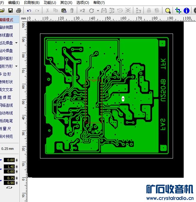

楼主: 圆成居士
求助印刷电路图转成PCB文件
发表于 2024-5-8 12:45:33 | 显示全部楼层
顽童50 发表于 2024-5-8 11:35
你这个图好像本坛有网友发过PCB(CXA1019P),你找找吧.......
你看看是这个吗?
原来这个U2510B和CXA1019P差不多,还以为何方神圣呢
发表于 2024-5-8 13:07:55 | 显示全部楼层
[quote]圆成居士 发表于 2024-5-8 12:10
还真是U2510B和CXA1019P外围电路基本一样,电路板可以通用,那就不打烊了我有CXA1019P的旧版子。[/quot
抄出来了,再修饰下就可以了。
 楼主| 发表于 2024-5-8 14:06:09 | 显示全部楼层
U2510B还真能称神圣,AM灵敏度是我见过最高的芯片26dB信噪比6.3uV,比TCA440的7uV还好。
发表于 2024-5-8 14:18:28 | 显示全部楼层
集成块是双列28脚,1脚和14脚间距为2.54x13=33mm,这就简单了。
把图片粘到word或wps中,图片设置不改变纵横比,然后画一条直线,设置长度为33mm,调整图片大小,使1脚和14脚间距与直线相同,这时图片就是1:1,删除直线,保存,打印!
土法但真的简单有效,适合自制PCB。
 楼主| 发表于 2024-5-8 15:31:05 来自手机 | 显示全部楼层
把图片粘到word或wps中,图片设置不改变纵 ...
错了,这是CXA1019P的尺寸,U2510B是1.778X13=23.114mm
发表于 2024-5-8 16:45:43 | 显示全部楼层
嗯,没细看,方法不差。
