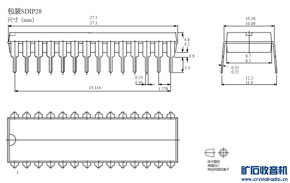

发表于 2024-5-8 09:44:53 | 显示全部楼层
什么芯片,发规格书看一下
发表于 2024-5-8 09:55:02 | 显示全部楼层

发表于 2024-5-8 10:13:32 | 显示全部楼层

 楼主| 发表于 2024-5-8 10:40:41 来自手机 | 显示全部楼层
打印出来了,集成电路脚距大1mm,能用还是不想自己做。以前分立件的印刷电路板好弄,这个集成电路的走线太小了。没有文件给厂家打样就不折腾了。

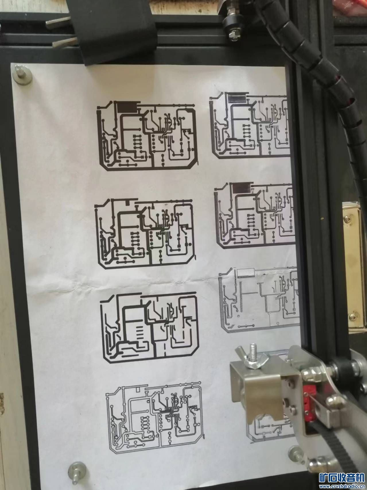

发表于 2024-5-8 11:20:06 | 显示全部楼层
199元的写字机,直接用油墨笔写在PCB板上.这是我做的实验,山东好汉的 KT0936   高度67毫米
