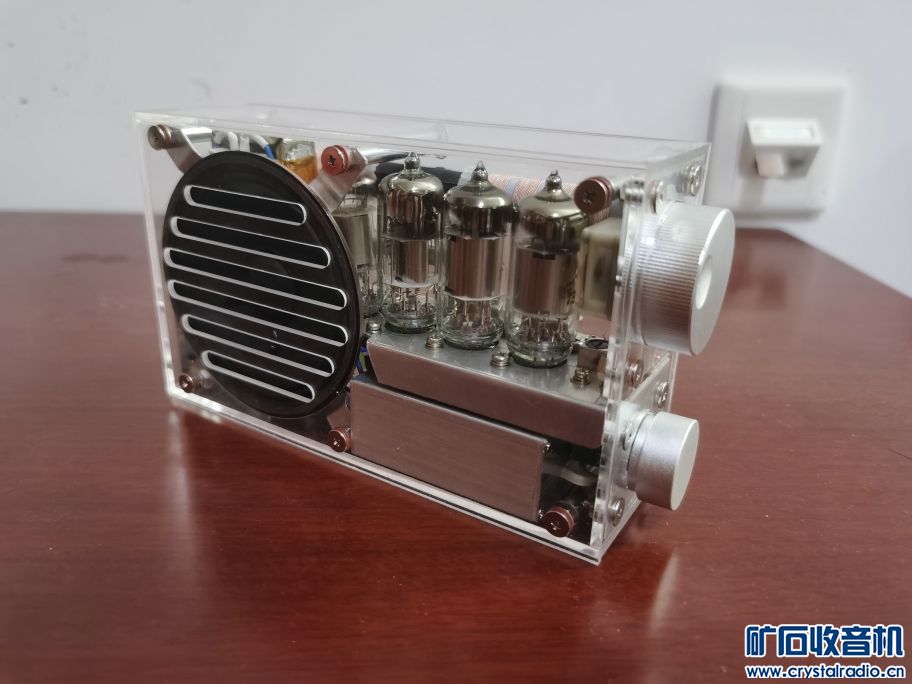

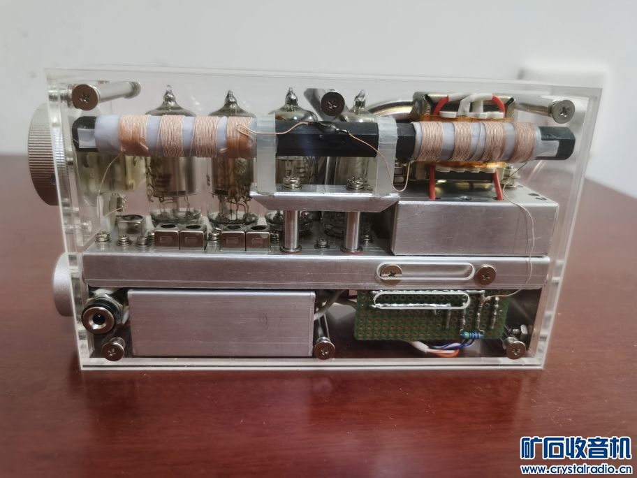

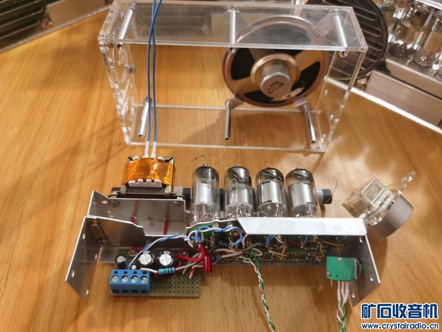

上世纪五十年代初美国、日本、欧洲都生产了一些体积小巧的电子管收音机,这些收音机在当时与尚不成熟的晶体管收音机在很短时间内打的有来有回,但是随着晶体管尤其是高频晶体管的性能迅速趋于成熟稳定,晶体管收音机以其体积小,耗电省,无需乙电池的特点迅速的占领了绝大多数市场,这种小型电子管收音机就昙花一现很快消失了。由于电子管比较美观,电子管收音机的制作也有一定趣味性,我又采用了甲乙电逆变器的方法通过逆变给电子管收音机供电,基本解决了甲乙电的麻烦,因此经过不断迭代,复制了这种小型收音机。找遍内外网,发现四灯花生管收音机最小体积是一个叫RN-9的型号,其长度大约在145毫米,高度大约在93毫米(不含提手),厚度大约在45毫米左右。再就是包括上述小型电子管收音机在内,绝大多数都是采用2.5寸扬声器,从图上可以看出当年这台收音机的输出变压器使用的是EI19矽钢片(电子管直径为19毫米),铁芯截面积比较小,磁棒采用了约90毫米,且一端头部有输出变压器金属遮挡比较影响灵敏度。我的制作既然是70年以后的产物,性能方面当然要有所提升,首先是采用了三串12V锂电池供电,解决了以往电子管收音机需要频繁更换电池的缺点。然后是我使用了3寸扬声器,EI28矽钢片输出变压器,140毫米长磁棒,能带来比较好的基础性能。第一台试装机已经装好,当然也存在一些问题,其一是由于中频变压器照原设计调整了匝数,导致输入级中频变压器的耦合系数有点过高,影响收音机选择性和灵敏度,其二是统调比较匆忙,没能找好最佳跟踪特性。其三是输出变压器绕制的有点臃肿,其屏蔽层对磁性天线造成影响,让高端的灵敏度降低。然后是这个版本的逆变器工作频率较低频版的提升后,输出管偏置不好导致振荡器输出波形不够好,高压整流部分产生干扰噪声。逆变器的输出变压器变比设计不合理,导致甲电得采取电阻降压措施,白白损失能量,降低了逆变器效率。最后是收音机电源模块电池选型有点小,导致收音机只能续航六个多小时,如果占满壳体可以把续航提升到9小时以上。接下来我将会针对这些不足对这一台收音机进行必要的修改,然后再进行实验直至满意为止。下边上图。
本次制作的收音机体积是150毫米长,90毫米高,45毫米厚,也几乎是和世界最小四灯花生管收音机一样的体积了。

 楼主| 发表于 2024-5-7 23:47:26 | 显示全部楼层
jupeter 发表于 2024-5-7 23:44
真有劲,做工这么精细。
这台机器略微调整了中周匝数,导致灵敏度目前看有点低,得再搞搞,性能不算满意,听本地台还行,晚上体会不到密密麻麻那种感觉。

发表于 2024-5-8 08:44:17 | 显示全部楼层
 楼主| 发表于 2024-5-8 12:01:29 | 显示全部楼层
rat 发表于 2024-5-8 07:38
晚期摩托罗拉出过一种铅笔管和花生管混合的机子,体积也很小。再晚期一些,埃摩森还出过电子管和晶体管混合 ...
所以说是四灯花生管收音机嘛,铅笔管的机型比不了,那些机器比我做的这个薄,我也有铅笔管,主要是铅笔管观赏性不佳,且电池,输出变压器这些玩意儿难以进一步缩小了,小了以后太影响性能,所以做的是花生管的。再就是铅笔管不像花生管廉价易得。
 楼主| 发表于 2024-5-8 12:02:54 | 显示全部楼层
SBK 发表于 2024-5-8 08:44
做的相当紧凑漂亮
只是电子管离可变电容太近会不会被烤化了?
电池式电子管就是专门的省电管,过去用电池带的,这四个管的耗电还不到1瓦,所以这种电子管根本不发热,和晶体管差不多。

发表于 2024-5-8 12:30:47 | 显示全部楼层
中周和振荡线圈是怎么折腾的能分享一下吗?还有天线线圈数据 ?回头学习您仿制一台
 楼主| 发表于 2024-5-8 16:46:47 | 显示全部楼层
震荡线圈通常比例就是1:3,反馈线圈是1,谐振线圈是3,根据不同的套件有不同的磁芯导磁率确定匝数,比如我这个使用的本振就有135和116两种,匝数还是靠实验以后测量电感量。至于中周比较稳妥的方案是电容耦合,不要搞这种电感耦合的,因为耦合系数受实际影响较大,不好实验和调整,一般我买的套件是两个中周都用155匝,然后耦合电容是4P和7P就行了。
