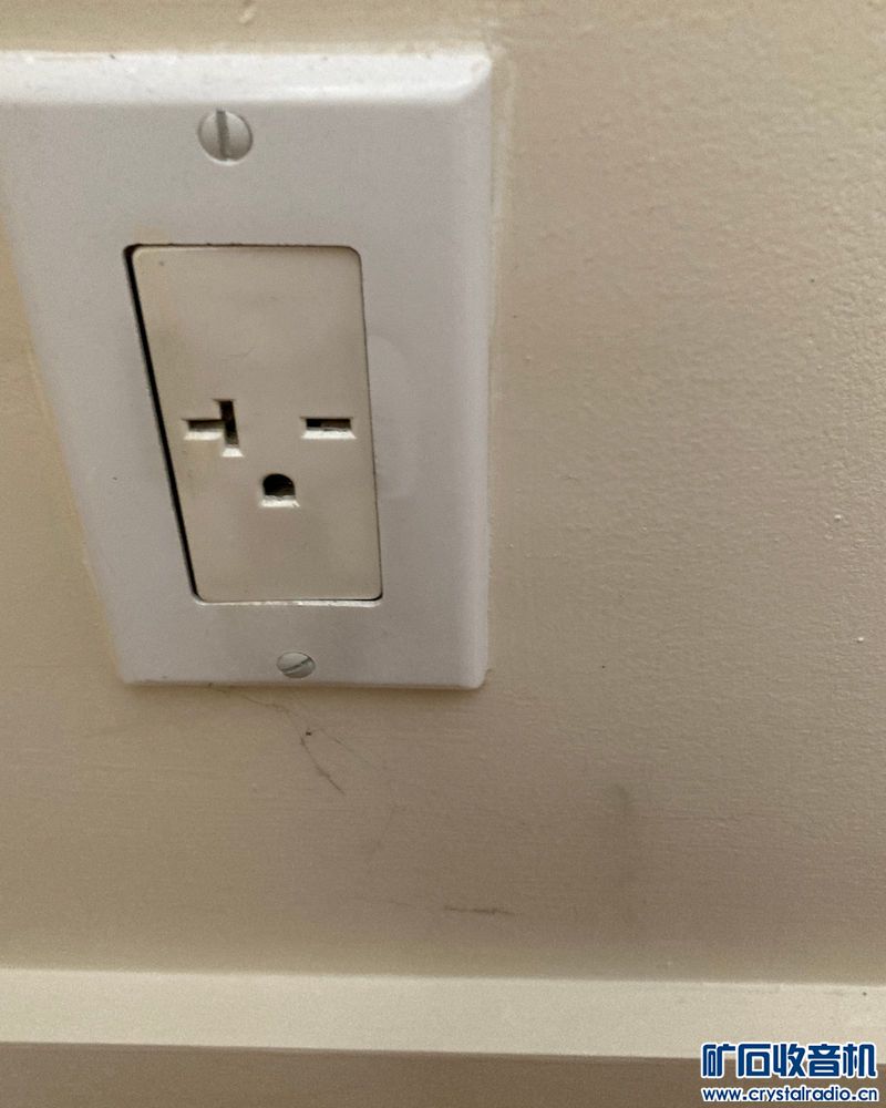

我住的街道没有管道煤气,所以做饭只能用电。家里的电力线路有两种110伏和240伏。高功率的电气都用240伏,做饭的炉子有4个炉眼,其中一个炉眼有2300瓦。烤箱更高达3000瓦。干衣机也是用240伏。240伏的墙插是不同的,比较厚大。其他的家用电气用110伏,最大的功率1800瓦。

以前看到过老美220v 的空调插座  这种是大功率空调插座 一般1p空调是普通插座。
美国家庭供电 有120v 2根相线240v 相位相反 不是120度。
补充内容 (2024-5-8 07:29):
老美这里让人测过电压 确认是三相供电120/208v   实测121/211v .

这样进入家庭的用电会有两种电压,用两种插座吗?如果两种电压的插座相同万一不小心插错了,那不...
还 ...
插头插座都不一样,防误插。
