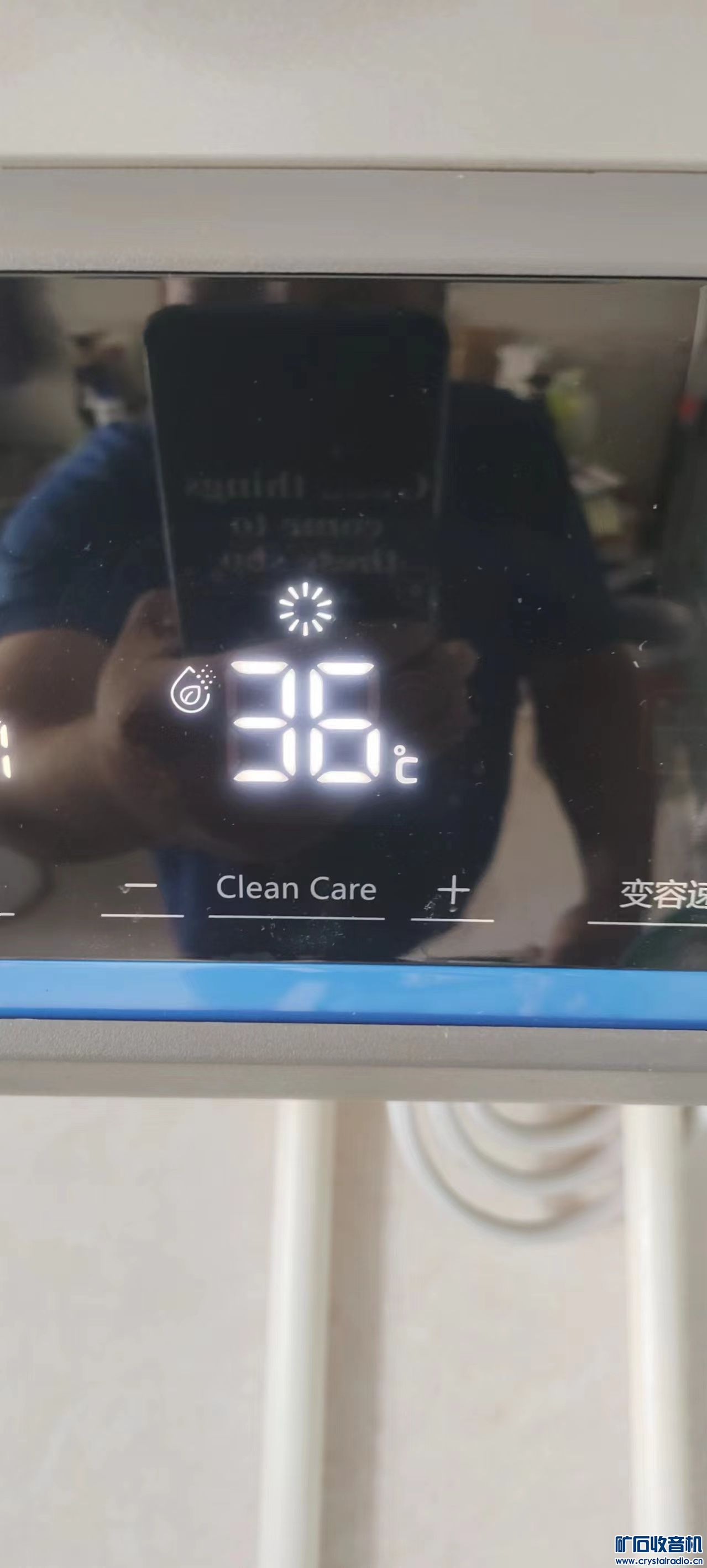

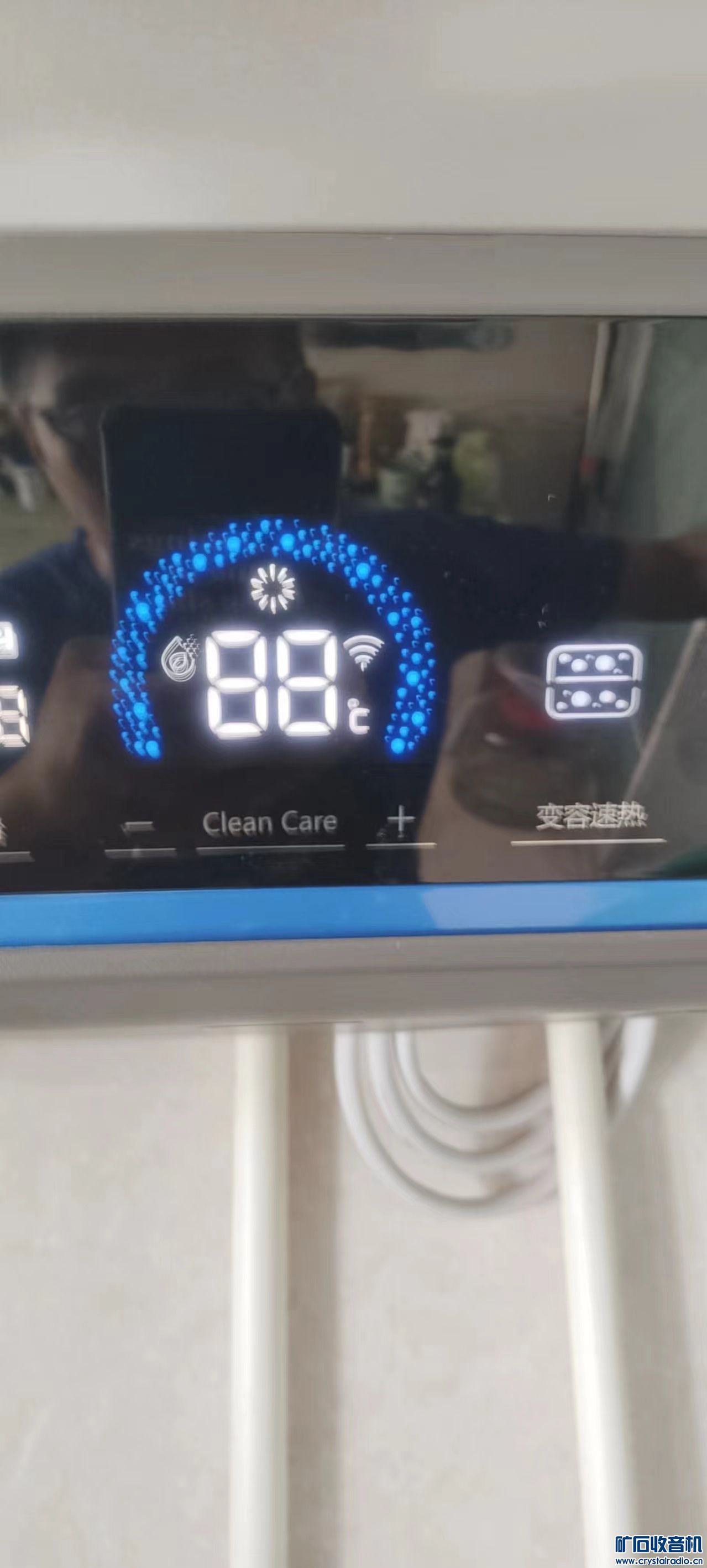

 楼主| 发表于 2024-5-16 09:32:20 | 显示全部楼层
这个已经检查完了,热水器没有问题,那个白色的是滤芯,也清理了!目前出个问题,就是显示屏上的蓝色的圈是清理滤芯提示,现在我们清理完了滤芯,但这个蓝色的滤芯图标不知道怎么恢复显示了!说明书上也没有说如何弄,哪位师傅知道提示一下谢谢!
