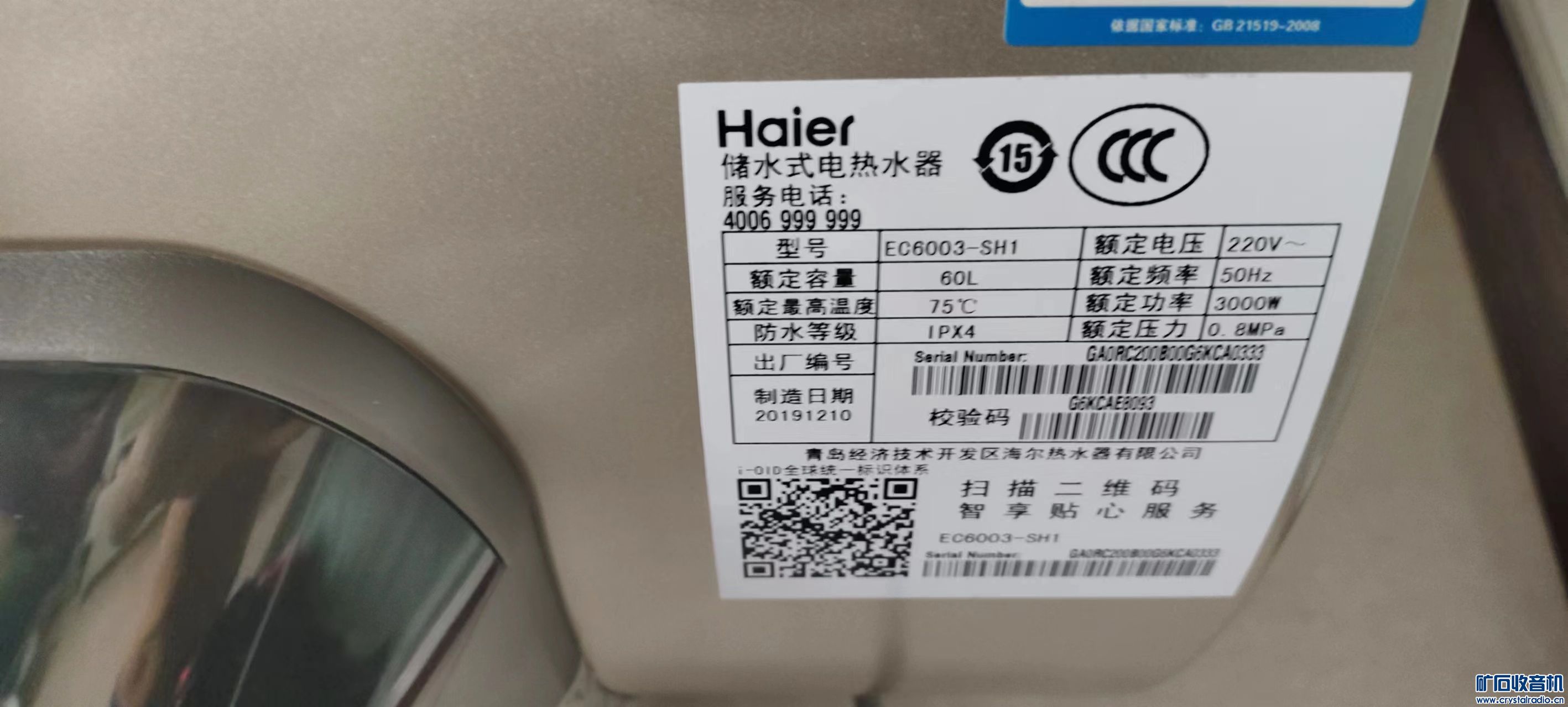

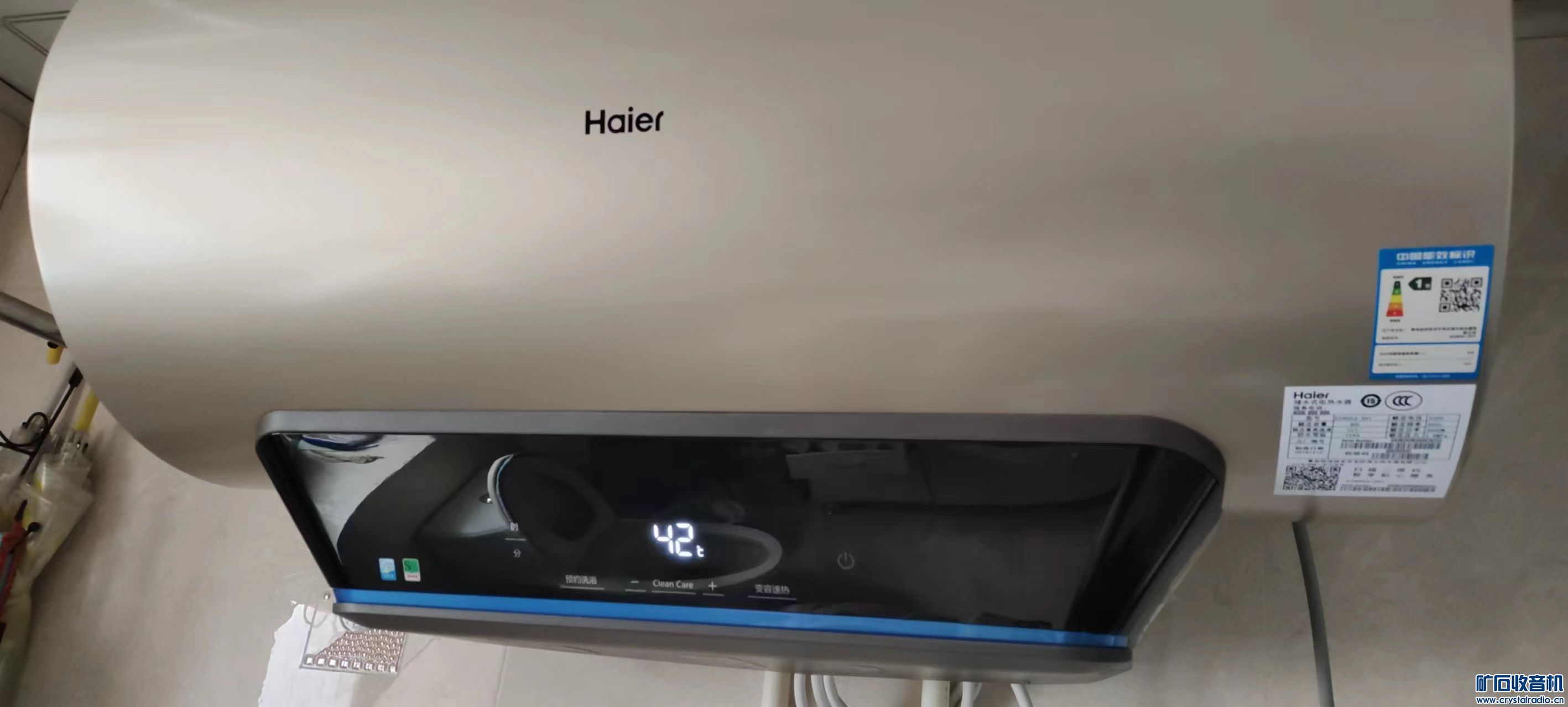

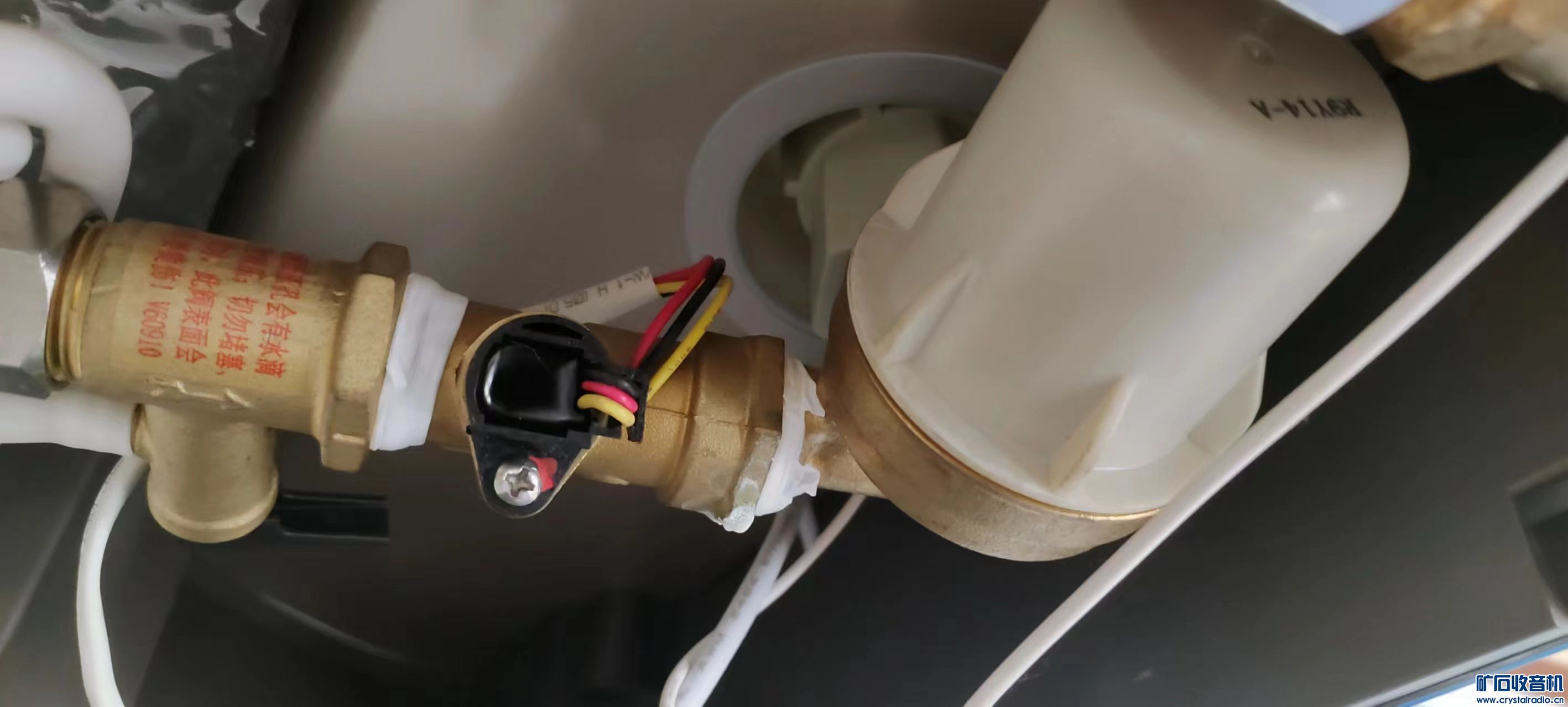

我家的热水器用了3年左右,最近几个月发现水流越来越小,请问师傅们管道里有过滤网吗?还有这个上面安的白色物体是什么东西?还有电线连接!请师傅们指点一二!多谢
 楼主| 发表于 2024-5-6 11:13:16 | 显示全部楼层
补充热水器图片

大概率是钙盐类的东西堵住管道了,如果自己能拆的话,自己透透试一下。

建议你按照下面的方法试试看:
1、先拆下热水器连接的热水波纹管,试一下出水。如果水流正常,就是户内管道问题。如果堵塞,那就是热水器问题。拆开进水滤网,洗干净。再排除下热水器进水泄压阀是否堵塞。
2、户内管道如果堵塞,比较麻烦。先查三联龙头滤网,三联龙头不好也会引起堵塞。
3、再查花洒的出水量,如果花洒不好,也会引起水流不畅。

谢谢师傅,拆我能拆,但现在问题是进水管上面泄压阀旁边的带电线的东西和白色突出的东西是什么?起什么作用?另外进水管里面有过滤网吗?

发表于 2024-5-6 11:33:33 | 显示全部楼层
YQC7312 发表于 2024-5-6 11:27
谢谢师傅,拆我能拆,但现在问题是进水管上面泄压阀旁边的带电线的东西和白色突出的东西是什么?起什么作 ...
那个东西我不认识,我家的没有
您这个热水器有没有滤网我不知道,我那个博世的热水器在入水口处有一个小滤网。位置在进水口与热水器主体连接那个地方。

很麻烦的,  我都  是拆了加热管  ,彻底清洗的,用除垢剂  ,装满,  然后清洗管路就不怎么精细, 直接用的盐酸,  或者洁厕灵  , 水龙头 花洒部分拆下来清洗,  基本折腾3个多小时   , 自己有闲时间 , 可以倒腾一下

发表于 2024-5-6 12:38:33 | 显示全部楼层
参考这个:https://item.taobao.com/item.htm ... m.52.46c8523cyhoZSt

清理水垢、换镁棒,只要桶不漏还能再用5-10年。

反正用了三年多已经该换镁棒了,必须拆,至于那突出的东西,我见过的所有热水器都没有,我想应该也不是什么复杂的东西,拆了就知道了。
