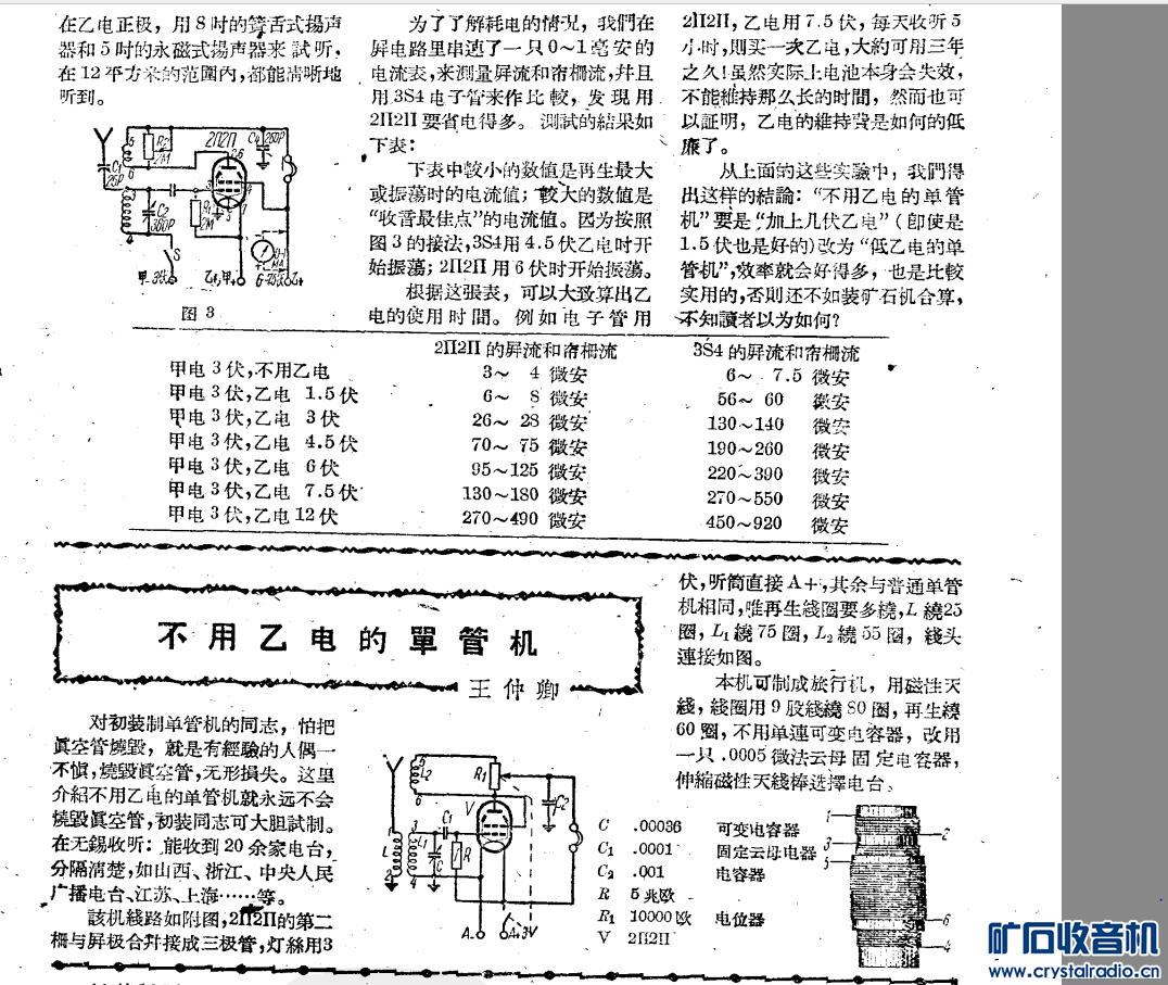

我第一次照抄网上一个看着很古朴的电路图做这个机子,有声但是没有啸叫,百思不得其姐,后来把图发到坛子上,有位朋友让我把图上的2m欧姆电阻的一条线改接一下,果然就来电台了 ,但是我没记住是哪条线 ,但是也知道了网上的图不是百分百准确的。然后这种机子的乙电真不需要太高,60伏在我这里和9伏收台几乎一样
发表于 2024-5-15 20:51:25 来自手机 | 显示全部楼层
先説你的電路吧,那並非低乙電電電路,這要乙電22.5伏才工作,而且耳机要2K歐型,用晶體管高阻耳机只有300歐是不行的,用手机耳胡32歐更不行。其次,你的電路再生回路是錯的,先改動一下,可參考于旺海的帖圖改動。
