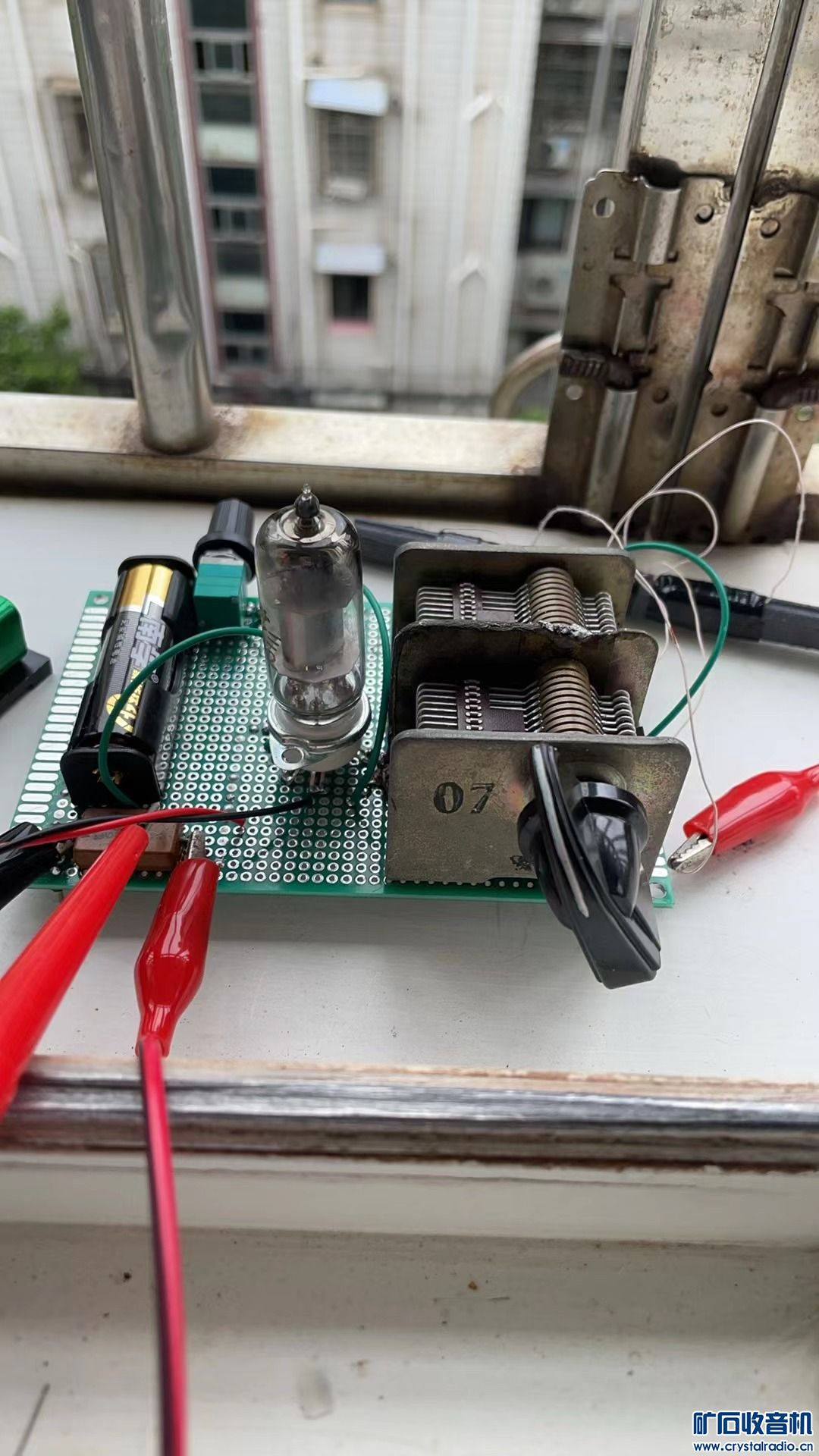

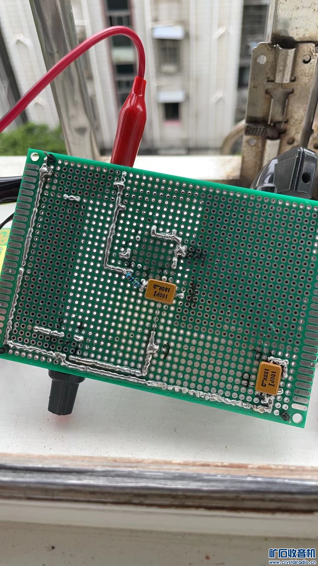

为何不出声?是天线的问题还是地线还是接线?
有电流,没声。 救救我的2p2

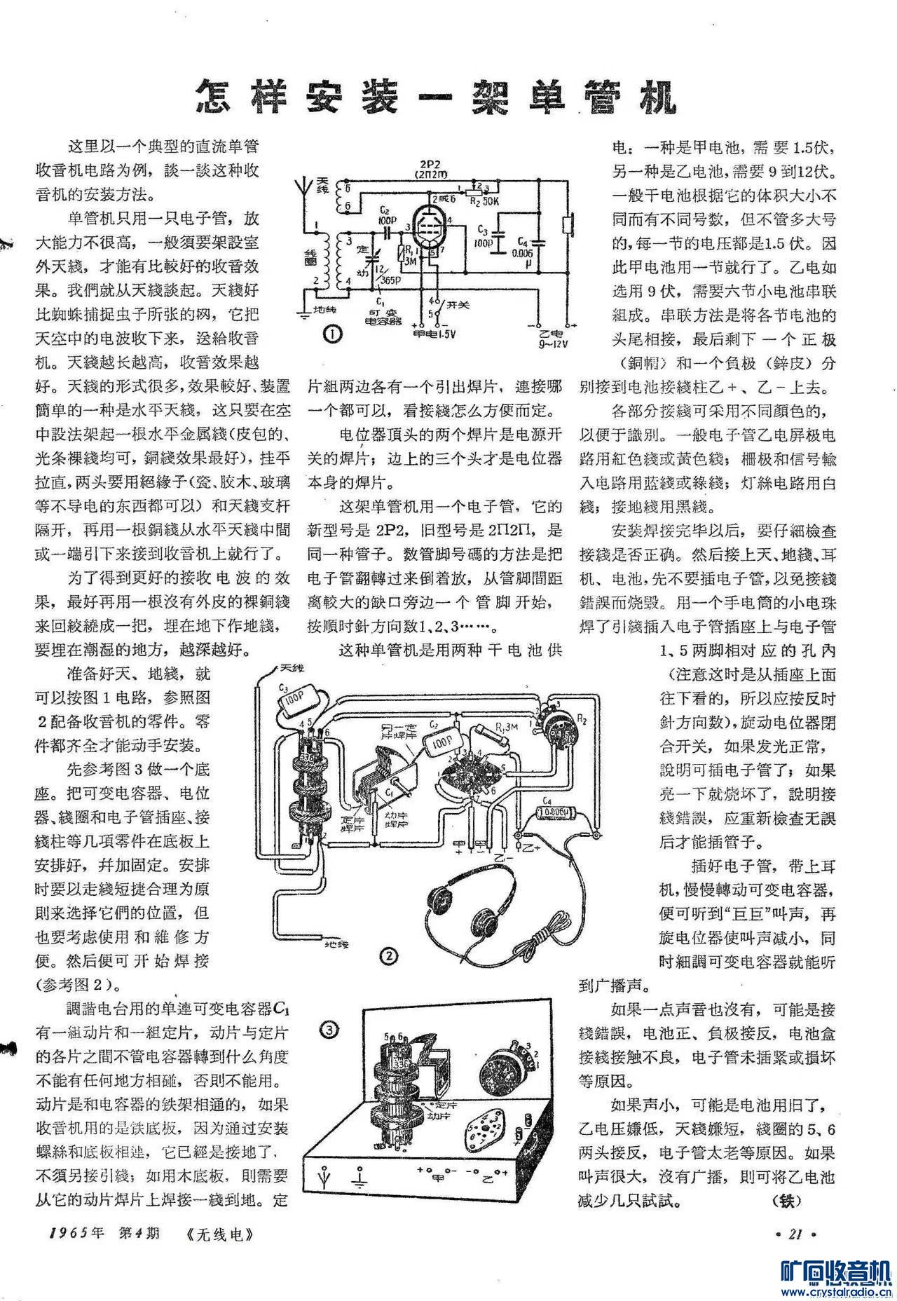

再生圈接头要正确,否则要对调,再生圈与调谐圈的距离要调整,再生圈的圈数也要调整。这个电路栅极正电位乙电9V足够(低乙电电路),22.5V是极限电压。电压越高越好。超过22,5V到66.5V栅极必须接负电压(标准电路)。

调谐40圈 天线40圈 再生10圈 磁棒140mm

电流才0.5ma不到?也没有看见乙电。
先检查工作点吧。

有磁棒一般不用接天线,感觉调谐线圈有点少,用的是高阻耳机吗,调再生有无声音,最好再把接线查一遍

发表于 2024-5-4 18:07:56 | 显示全部楼层
没看到乙电和耳机。
耳机要用高阻的,2K--4K为好。
乙电用到20V以上,电压高一点好,60V的效果要比20V好狠多。

不行!2P2乙电极限电压90v!有没有正反馈?有没有再生哨叫声?
