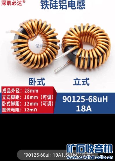

发表于 2024-5-3 22:18:07 | 显示全部楼层
scu319hy 发表于 2024-5-3 20:53
90w手柄大概三十多到六七十。我新买的的带休眠的203手柄39块包邮。带休眠的手柄至少要六芯以上的航插。
大佬,请看下这个能使吗?
 楼主| 发表于 2024-5-3 23:00:13 | 显示全部楼层
nop 发表于 2024-5-3 22:18
大佬,请看下这个能使吗?
你选的这个电感的规格比较小。能用,但最大输出功率限制在120W左右会比较适合。
当限流电感的话,电感量小了。最好要250uH以上的。
输出电感的话,需要改造一下。把原线圈拆了,先用细线绕次级21~25圈,再用拆的线双线并绕7圈,然后连接非同名端当抽头即可。
(如果图片没问题,你选的这个磁环电感系数只有108左右,初级7+7电感量约为20uH,配合470n电容,振荡频率在50k左右)
初级/次级比例大概是1:1.5~2,次级的圈数越多,输出功率越大。
但要求电感的储能能力足够强,否则负载太大会导致磁饱和,然后烧管。
虽然我现在已经加了过载保护功能,保护启动延迟大概在几微秒的样子。
但我只测试过小电流的过载情况,因为实在是懒得再去拆换管子了。
我用的磁环是106125E14 尺寸是27x15x14,我看这家店也有这种款式的电感。
买现成电感会比较贵,我买的拆机磁环是0.8元,你可以买点磁环自己绕。反正输出电感都需要自己绕的。
注意: 不同磁芯的参数不一样,我上面的参数仅针对你选的这个90125磁环。我用的106125是5+5:19启动最大功率200W
另外: 为防止烧管,建议输出电感次级先少点圈数。因为不同的手柄负载不一样,MOS管的开启电压,导通电阻不同,负载能力也不同。需要根据实际情况来调整。为方便调整,次级的引钱可以多留一段,便于随时调整。
