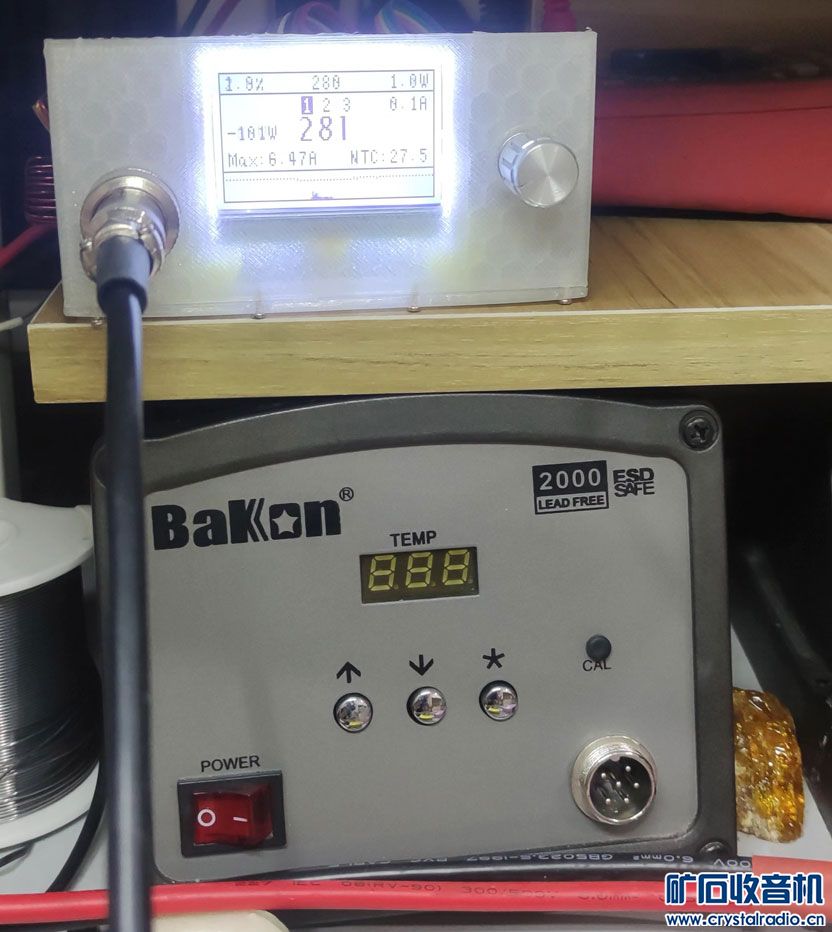

已经折腾了一个月高频烙铁控制板了,基本功能已经算是完整了。
3D打印了个面板,整体比我的白光2000小很多
上周把控制板缩到了90x15mm的小板子上,在立创上试了一下6层沉金板
立创的6层板精度果然比它的2/4层板高多了,盒子看上去也高档一些。
花了点时间把板子焊好,配合前几天新绕的小号电感,一次开机成功。就是按钮画错了封装。
整体运行情况比想象中要好一些,管子发热还可以接受,只有在启动升温时连续加热会比较烫手
这个迷你控制板的输出功率比原来的大板要小很多,只有120W左右。升温会慢点,但回温基本上不受影响。
我在新版本里加了快速温度换档功能,使用体验比白光2000好多了。
整体尺寸只有原来的大板1/4,基本能放进烙铁手柄,加上电感,长度有点长。

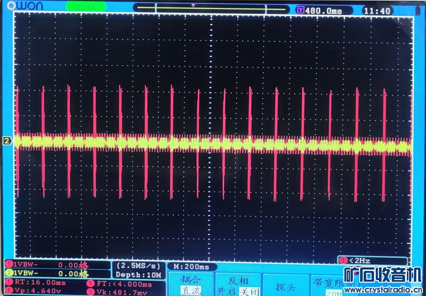

顺手测试了一下干扰的情况,同样是把示波器探头搭在烙铁连接线上。
红色通道是白光2000,黄色通道是我做的控制板。
可以看到,我的控制板的干扰比白光2000小非常多。基本上只有电源的底噪。

白光2000的辐射的确有点大,但我做的大板子工作频率只有55KHz,想辐射也射不出去啊,从对比图也可以看出来
