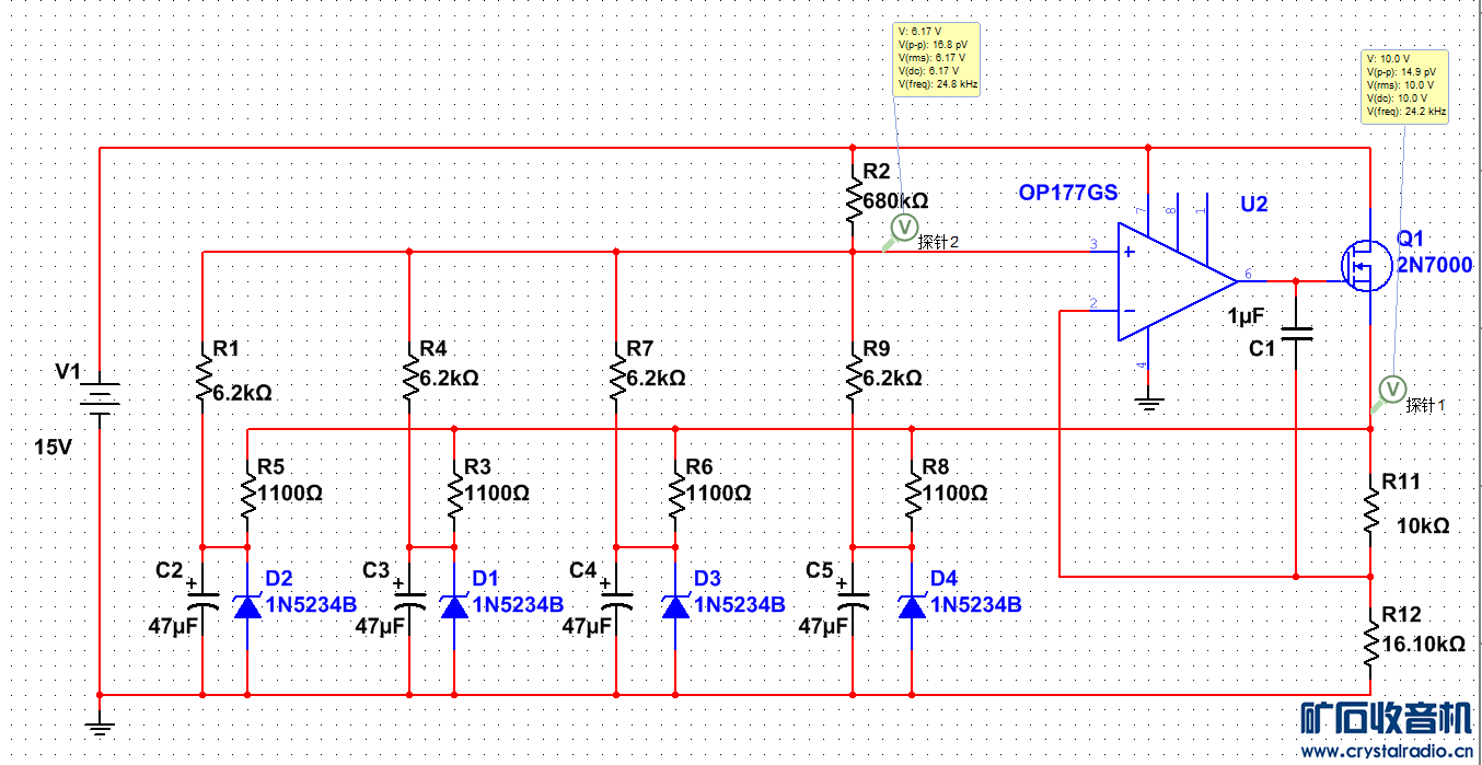

楼主: cd713
想做个简易电压基准,画了个图.

发表于 2024-4-30 13:20:47 | 显示全部楼层
没有个准确的表标定这些元件,心里也不踏实呀
发表于 2024-4-30 14:07:23 | 显示全部楼层
使用2DW232需要挑選,2000年以後生產的管子,端電壓在6.28~6.38V之間,常溫下有約10ppm~20ppm的正溫度係數,較平穩的溫度係數(+5ppm/°C~-5ppm/°C)在35°C~50°C之間,這需要作一點溫度係數的測試。
適合大部分2DW232的工作電流在7mA~10mA之間,datasheet所載5ppm/°C的溫度係數是指25°C~75°C之間的一條截綫的垂直截距,並不等於這個溫度區間都是5ppm/°C。
輸出級yun放的升壓比例電阻可以選用0.1%級的1/4W金屬膜電阻,現在也是白菜價,幾毛錢一個。
電壓源輸出的兩個并聯電阻值太小了,影響到了輸出級的失調,需要加大到12K左右。
補充下,所述2DW232的特性指的是上無17厰產品。

 楼主| 发表于 2024-5-2 16:06:18 | 显示全部楼层
longshort 发表于 2024-4-30 14:07
使用2DW232需要挑選,2000年以後生產的管子,端電壓在6.28~6.38V之間,常溫下有約10ppm~20ppm的正溫度係數 ...
老师指导的对,电压源输出电阻确实应该匹配到12k.

 楼主| 发表于 2024-5-2 22:54:39 | 显示全部楼层
参考longshort老师电路,重画个图。
补充内容 (2024-5-3 12:29):
6.2k电阻是不是应该取值4倍才合适,这个点一直没弄太明白。
 楼主| 发表于 2024-5-3 12:59:54 | 显示全部楼层
