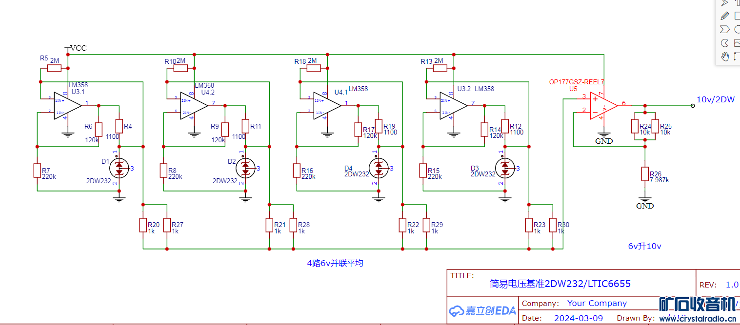

手里有大大小小7、8块万用表,一直没个标准参考,所以一直想搞个电压基准,用2dw232和ltc6655各做一个。先画个图。
2DW232电压基准
2DW232电压基准

2DW23x 温漂太大了,除非你把它们装进恒温箱里 ......

ltc6655 基准,可以并联几个,提高可靠性

bis 发表于 2024-4-29 22:39
2DW232推荐工作电流5mA,但你的电路图给了3mA。
对,这个后面调整。
不考虑恒温,有点复杂,O(∩_∩)O哈哈~

bis 发表于 2024-4-29 22:58
2DW23x的温漂跟R6、R7这些比例电阻对最终电压漂移的影响已经算是非常少的了。靠谱的电阻太贵了。
关键是楼主并没有给出稳定度的目标,也没说用的啥电阻,就只能随便扯两句混点而分数 .......

能用这玩意测万用表之前,是不是先要找个靠谱的万用表来测它?
要求太高也不好,一不小心就需要买一堆高档货囤着
我有几片adr4550brz,感觉已经远远超出了我的测试能力了

358会不会太想不开

不恒温的话4个2dw232可能还不如一个ltc6655稳定,如果校准4位半以内一个AD584就够了。
发表于 2024-4-30 08:04:09 | 显示全部楼层
整个辣妹399不能说最优也可以说简单易得,参考washu的电路其实挺合适
