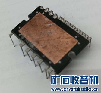

搞这个要没有心脏病才行,炸起来特别响,我都炸过十多个了。
这个封装还好,只是炸,有点味,不产生破片。这个功率的贵,我弄炸的不多。
下面这种小的被我弄炸的比较多,调试程序的时候稍不注意就啪啪了
三菱PS21964
三菱PS21964

这种模块,自己搞炸,就说不过去了吧。
一般只要保护措施到位,很少炸。拆母线电容,提供直流供电,直流串灯泡,我觉得即使想炸也都不容易。

开发过程中很容易炸,低压小电流虽然安全,但体现不出来正常工作下的状态。当接上电机负载,满功率情况下调试单片机的时候,问题就多了。

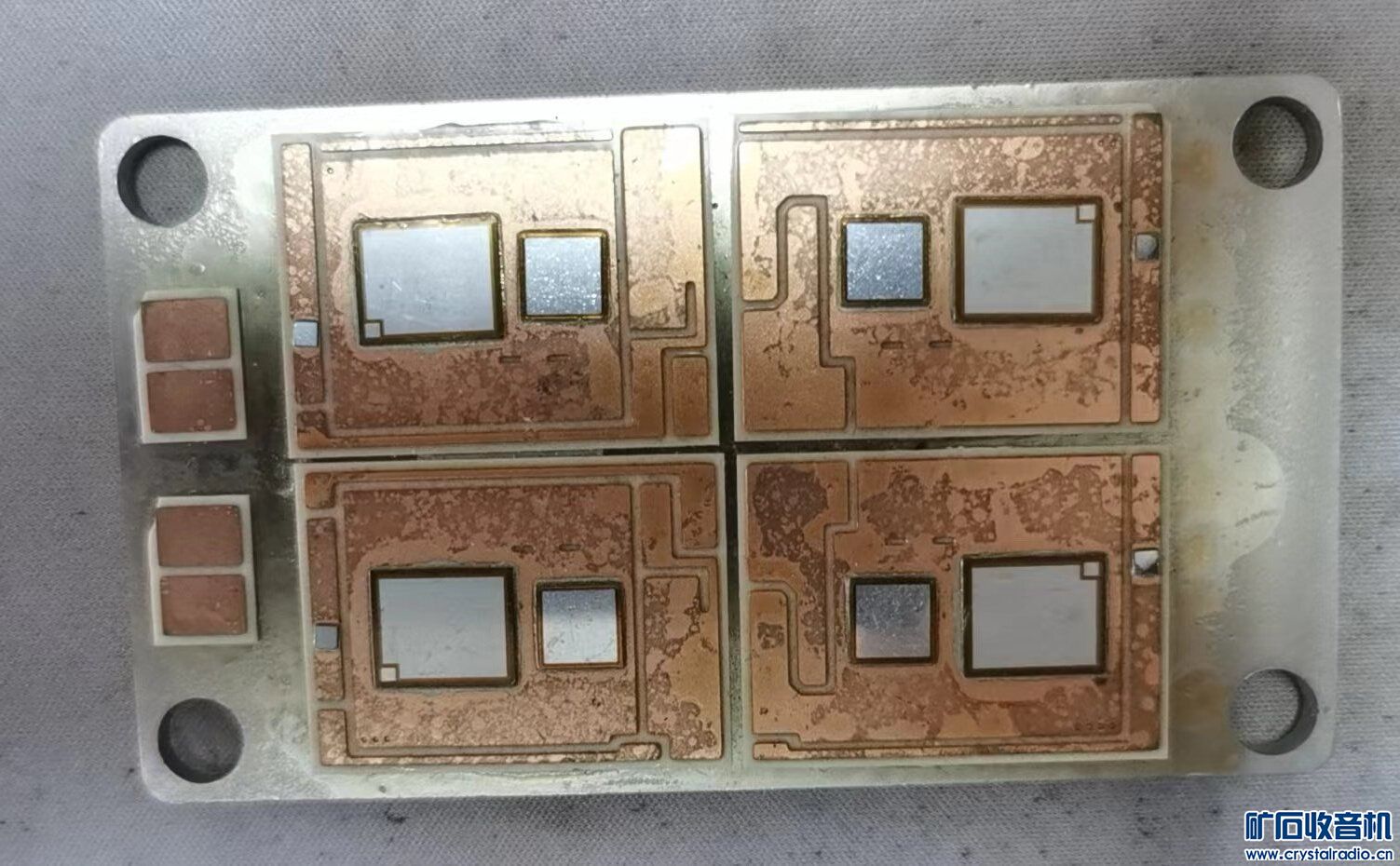

用丁酮洗,一边用牙刷刷,用了丁酮只是胶不粘了,就好刷了。我就把英飞凌的刷干净了 打算做个串联稳压电源的调整管.

那里啊,这是铝线而已;一般的器件封装大多是打铝线的,工艺要求简单。铜线都很少打,一般的小封装如SOT-23等等才打铜线。
