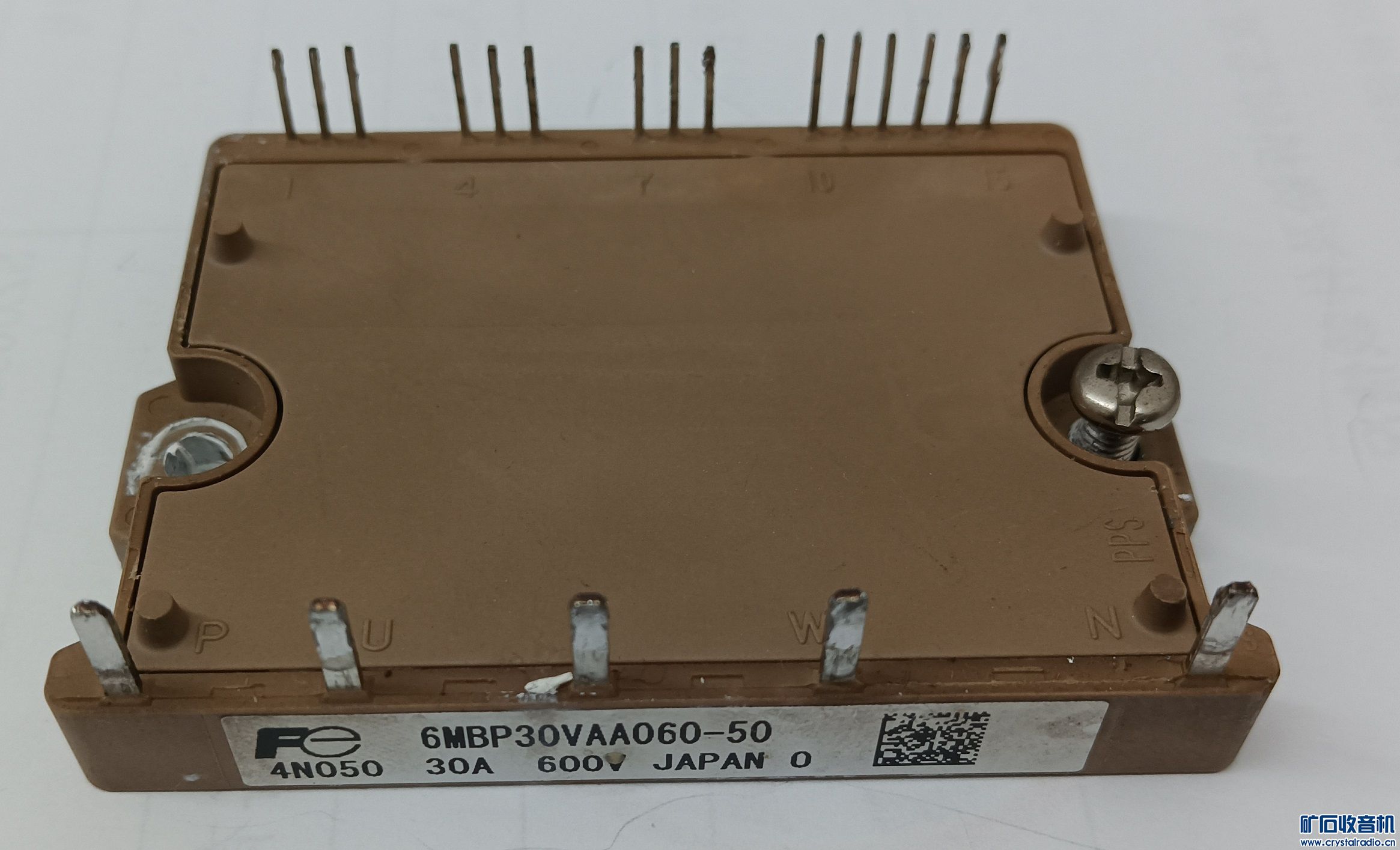

变频器上的IGBT,因为内部灌了保护浇(不知道什么材料,现在还有点黏)有些反光
整体
整体

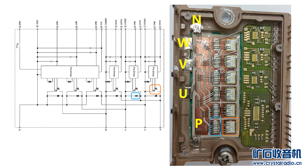

结构
结构
对比内部结构,IGBT与续流二极管可以明显的看出来

amo 发表于 2024-4-29 07:38
这么多银丝,多薅点可以打个银戒指了
那里啊,这是铝线而已;一般的器件封装大多是打铝线的,工艺要求简单。铜线都很少打,一般的小封装如SOT-23等等才打铜线。

这种叫IPM智能模块,多数用在伺服上,内部带有驱动电路,用硅胶填封。dsp芯片可以直接驱动,不过实际是高速光耦驱动。如果是好的,有点值钱的喔。
发表于 2024-4-28 16:15:16 | 显示全部楼层
这个是三菱具备过流过温过压保护全隔离智能IBGT模块。
发表于 2024-4-28 15:08:54 | 显示全部楼层
没开盖高端封装,开盖后COB
 楼主| 发表于 2024-4-28 15:13:19 | 显示全部楼层
JuncoJet 发表于 2024-4-28 15:08
没开盖高端封装,开盖后COB
基本都这样,英飞凌也是

 楼主| 发表于 2024-4-28 16:30:52 | 显示全部楼层
把很多东西集成在一起了,不用外部再自己添加。
不过它内部没有集成制动IGBT,反正我也没用刹车功能
发表于 2024-4-28 17:03:00 | 显示全部楼层
30A的电流就那么一点铜箔。
 楼主| 发表于 2024-4-28 17:07:08 | 显示全部楼层
yerufeng 发表于 2024-4-28 17:03
30A的电流就那么一点铜箔。
还要看铜层厚度和散热情况,没有专用的器具测量铜层有多厚,对于散热能力我就更不了解了。
