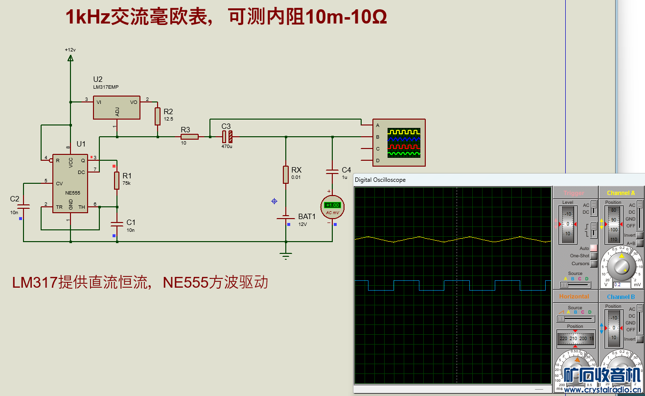

改进LM317+NE555的交流毫欧表
发表于 2024-5-7 10:02:39 | 显示全部楼层
可以不用555
用弛张振荡器

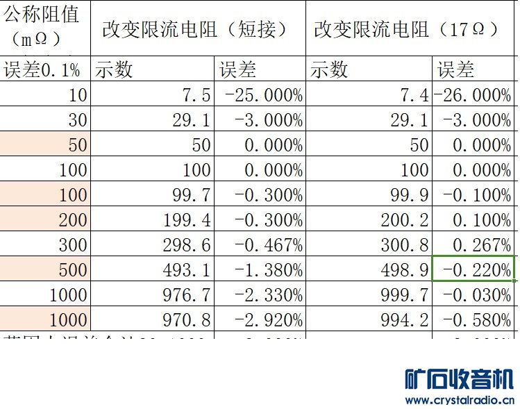

发表于 2024-5-7 12:28:22 | 显示全部楼层
我的实验结果,短接R3后,大于500mΩ的电阻测量误差会加大,不是好事。
发表于 2024-5-7 13:02:31 | 显示全部楼层
bi8bve 发表于 2024-5-7 09:56
按照这个图先做了一个:
该毫欧计的好坏,不能用波形的样式来评判,应该以测量范围内的综合误差来评价,否则你需要使用正弦波来测量了。
个人理解,C1电容器是储能电容,正方波期间放电,负方波期间储能,才能使50mA的直流电流变相转换为100mA的交流电流。
校正毫欧计的精确度,不应该用100mA的交流电流准确与否来判别。应该用实际测量标准电阻时,显示出的数值来评判。因为万能表的交流电流档的精度本身就低于我们容易找到的0.1%的标准电阻。如果我们调整毫欧计,让500mΩ的电阻显示出50mV的结果,有什么不妥呢,哪里需要关注此时的交流电流是95mA还是105mA。
负载后频率变化,应该会影响测量的精度,所以该贴的楼主的想法是正确的。
我的测试发现,方波频率高低,在一定的范围内,对测量精度影响不大。太高当然会有影响。
我的测试发现,充电电阻R2接在3脚(本来想得到占空比等于50%的方波,实际上还是不行),没有接在正电源端好。
我的测试发现,用特安斯810C万能表,用100mΩ的,误差0.1%的电阻校验好后,测量10-1000mΩ/0.1%的电阻,最佳的时候,误差均不大于0.5%。

 楼主| 发表于 2024-5-7 18:02:07 | 显示全部楼层
446163259 发表于 2024-5-2 11:27
317电流要200ma,后面交流才有100ma电流,ne555不知道能不能承受这么大电流?增加图腾柱会不会好一点?
双极型的555,3脚是图腾柱输出,电流可以达到200mA。

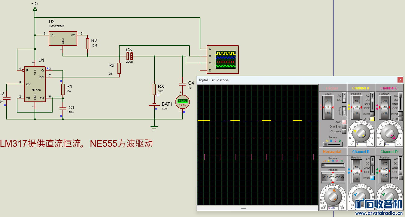

 楼主| 发表于 2024-5-7 18:39:03 | 显示全部楼层
按照这个图先做了一个:
加大C3容量波形可以近似方波,加大R3保持一定精度的情况下测量阻值范围可以大点。
 楼主| 发表于 2024-5-8 09:09:52 | 显示全部楼层
新版电路317恒流电流200mA,方波峰峰值为400mA,有效值近似为200mA。
发表于 2024-5-8 09:46:49 | 显示全部楼层
bi8bve 发表于 2024-5-7 14:55
如果可以维持100ma的电流,就可以方便折算出待测电阻。电流只有90ma,折算就不太方便了。更重要的是,不 ...
个人认为以标准电阻的测量结果正确与否来标定该毫欧表,远比用标准表标定交流电流是否为100mA更好。
1、高精度的标准电阻比较容易获得,直接用显示的数值来标定毫欧计,跳过了许多不确定的因素。这种方法跳过了交流毫安表测量结果的不确定因素,也跳过了交流毫伏表测量结果的不确定因素,标定的精度仅仅取决于电阻的精度等级,简单而且直接。
2、任何表,测量交流电流的精度都低于测量电阻和电压的精度。用精度低的功能,试图标定出比它精度高的参数是不可能的。

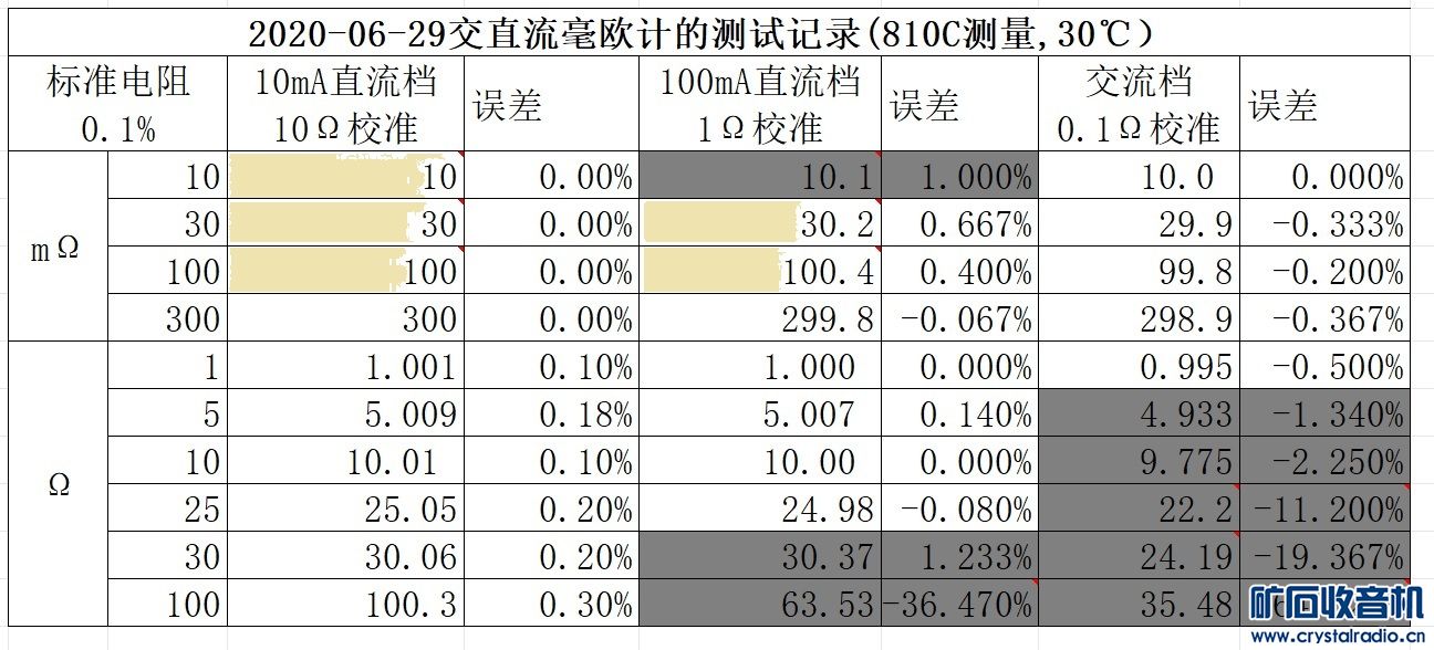

发表于 2024-5-8 10:08:46 | 显示全部楼层
446163259 发表于 2024-5-7 15:48
测量毫欧级别电阻还是用可调电源好,直接调1安电流,然后接人电阻,测量其电压,就是电阻阻值。
这里重点是用交流电测量,可以测量电池内阻,如果仅仅测量直流电阻,当然直流电更为稳定和准确。
我的317+555做的交直流三档毫欧计,其中一次的测量记录如表中的结果。直流的精度明显好于交流。
表中黑色的数据,为该档位受电源电压不够高,或者mv表的显示位数太少造成的超误差。这些超差结果用的标准电阻,本身已经不在该档位规定的测量范围了。黄色底的数据,则需要数秒甚至上十秒时间才能读出稳定的数据。

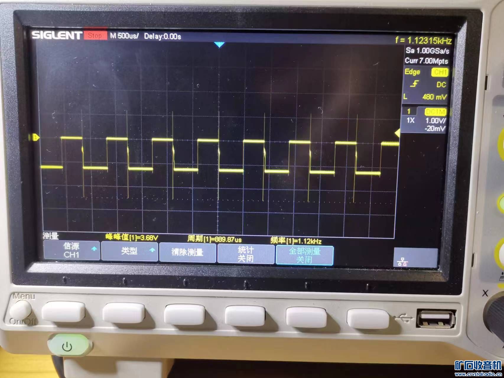

昨晚改好了,有个严重问题,空载情况下LM317发热严重,输入功率12V*100mA=1.2W,即使LM317的1脚和GND短路也不至于这么大的功率消耗啊。
查了一下LM317的1-2之间的波形,如下(探头接反了,反转一下看)
方波在1.25V左右,但是翻转的时候有很大的尖峰,是不是这个尖峰导致LM317发热,应该怎么解决?

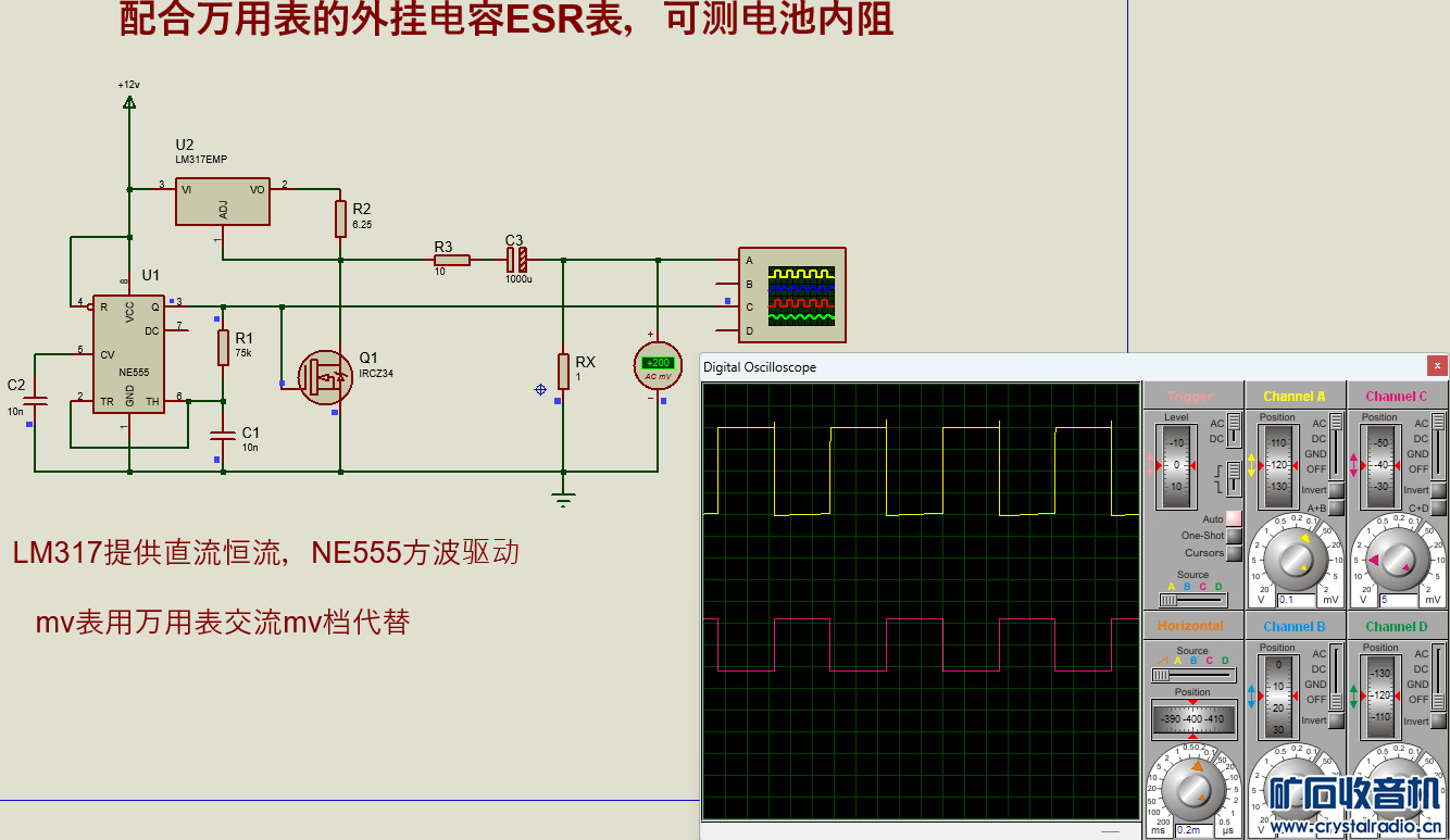

 楼主| 发表于 2024-5-8 12:07:12 | 显示全部楼层
bi8bve 发表于 2024-5-8 10:50
昨晚改好了,有个严重问题,空载情况下LM317发热严重,输入功率12V*100mA=1.2W,即使LM317的1脚和GND短路 ...
空载情况下,317负半周有恒流输出。消尖峰可在1脚与低加一个1u以下的电容,但意义不大。317重载功耗为12-1.25v*恒流100mA,空载功耗减半。电路稍加修改,可以让功耗减少一半由R3分担。
