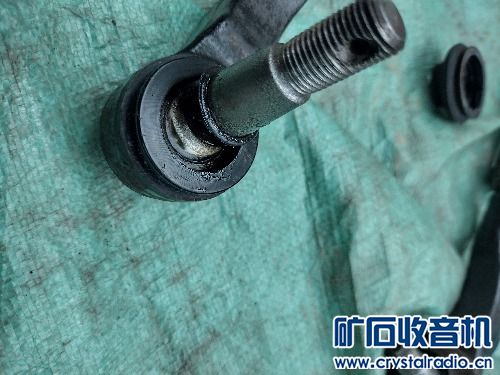

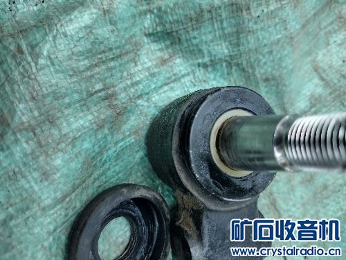

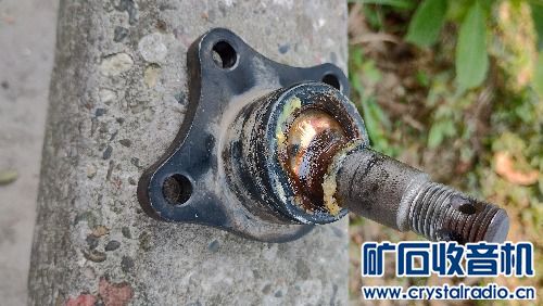

 楼主| 发表于 2024-4-27 10:53:00 来自手机 | 显示全部楼层
难道是经常跑烂路的原因,这个羊角上球头没缺油也旷动了。我估计跑一次烂河滩抵得上大马路上跑一年的磨损量。
这种球头没法注油,只能定期拆开检查。像这个球头,如果不拆下来,根本不知道已经到了必须更换的地步。这也算是免维护球头的一个优点吧。
补充内容 (2024-4-27 17:08):
既然没缺油为什么会磨损。既然没缺油也会磨损,我还纠结什么加不加黄油嘴呢?看起来油有点变色,难道是进了杂质?防尘套也没有破裂啊。现在搞得我很纠结,到底是换带油嘴的球头呢还是换原装的免维护球头。
发表于 2024-4-28 11:19:12 | 显示全部楼层
金杯磁棒 发表于 2024-4-26 17:47
他说的是制造商加注的 油 (有问题)。
是啊,现在的润滑油常温粘性高,高温也不易流失、变质,看其渗出较多。
