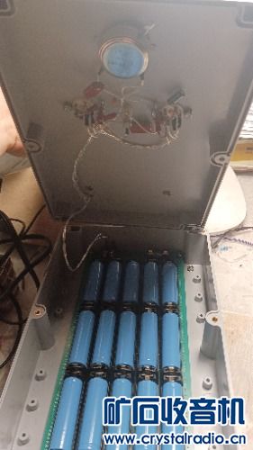

锂电清库存小制作-----两灯晶控便携式SSB接收机

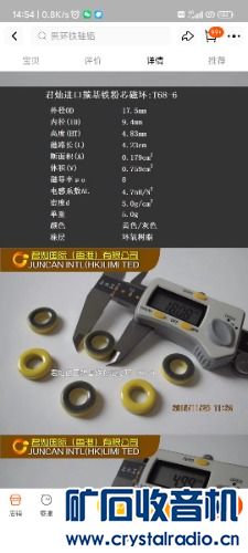

请问用的什么磁环

zkf0100007 发表于 2024-5-2 23:53
请问用的什么磁环
T68-6低导磁率高频磁环,当然用高频的中周也行,磁环效果好,调谐Q值高,封闭磁路,尤其下方有电池一类金属物质的,几乎不会影响已调好的谐振点
发表于 2024-5-4 11:47:22 | 显示全部楼层
yyh 发表于 2024-5-3 14:57
T68-6低导磁率高频磁环,当然用高频的中周也行,磁环效果好,调谐Q值高,封闭磁路,尤其下方有电池一类金 ...
多谢,抽空我也复刻一个

 楼主| 发表于 2024-5-10 10:14:26 | 显示全部楼层
加了个6n6电子管做功率放大,早上收了下还有业余电台在工作
https://m.youku.com/alipay_video ... oneSokuUgc_1.dtitle

 楼主| 发表于 2024-5-18 10:29:25 来自手机 | 显示全部楼层
DIY了个小功放来配合接收机,这下齐备了
