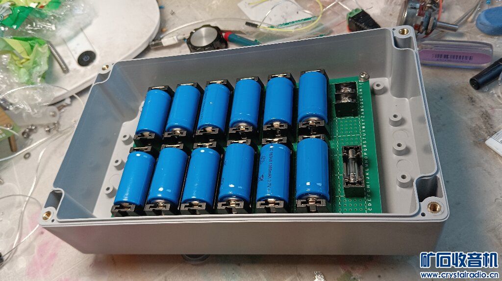

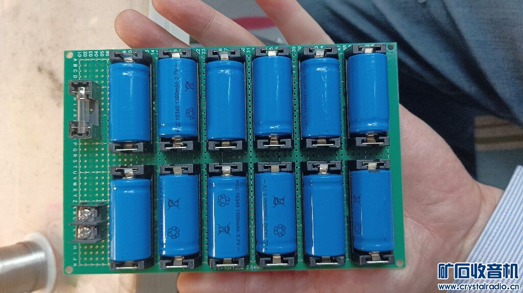

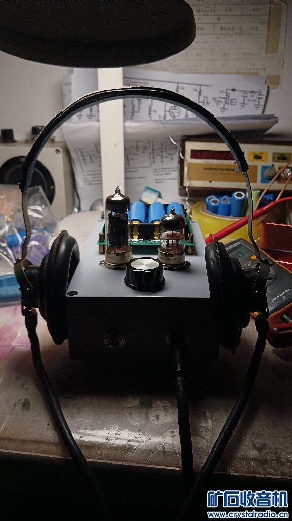

清锂电库存,参考国外资料做了个这个14.270MHZ的SSB接收机,灵敏度还不错。工作原理:通过分析原电路图并尝试低电压工作,共计采用了12节16340锂电池,利用6U1电子管的三极管部分进行震荡,然后将该震荡信号和通过晶体滤波器和LC选频回路小板的天线信号分别送入该电子管七极管部分的三栅和一栅直接进行混频产生声音,然后再通过6N3电子管进行两级低放推动高阻耳机收听,实际使用效果非常满意,本机噪音低,频率稳定度极好,改进了原电路图的频率微调方式为利用1N4007结电容进行电调谐,收听效果和灵敏度和之前做的SI4732接收机相当,由于不会CW也就没有装发射那部分了,现将制作过程和参考图纸分享如下,欢迎交流!

灯丝那组锂电用了2并两串的18650电池,机壳里面实在放不下了,而且也要经常取下来充电,就放背上吧,也占一点面上的空间,否则上面空荡荡的,大概能坚持8个小时左右

之前做了一个直流三灯机拆了,整出来10多节16340

看您实物照片,实际电路与一楼电路图有差别吧
 楼主| 发表于 2024-4-25 21:59:17 | 显示全部楼层
海河 发表于 2024-4-25 21:22
真不错。

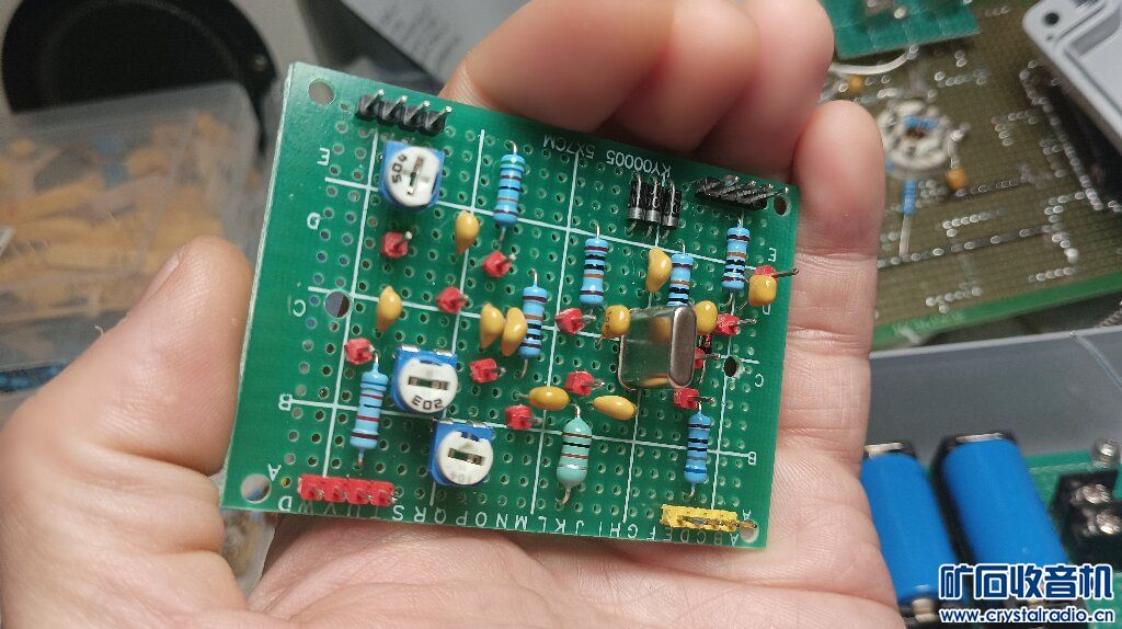

有差别,主要就是加入了电调谐晶体频率,另外加了一个带晶体滤波的LC选频板,以抑制广播电台干扰

发表于 2024-4-25 23:17:56 | 显示全部楼层
这个晶体就是现在一般的晶体吗?
我听说电子管振荡电压高一般的晶体受不了,爱坏。
 楼主| 发表于 2024-4-25 23:26:49 | 显示全部楼层
箫音 发表于 2024-4-25 23:17
这个晶体就是现在一般的晶体吗?
就一般的晶体,没有问题的,这个和电压高低没有关系,有隔离电容的,工作在高频交流状态,和振幅有关系,振幅不是太高
