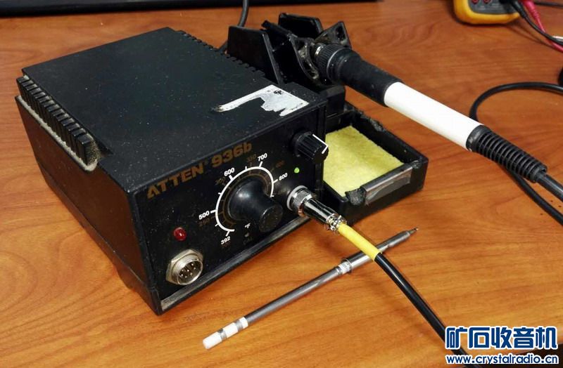

T12的手柄、控制板、焊芯,网上都有,价格也不贵。
以前改过一个936焊台,增加一个T12接口,单“枪”变双“枪”:
http://www.crystalradio.cn/forum ... ;extra=#pid16276998
其实很简单,将给原936焊芯供电的交流电源整流滤波后给T12焊芯供电,增加一块廉价的T12控制板,面板上开3个孔,安装调温旋钮、指示灯和航空插座,完活。
原配的变压器容量有限,不能支持双“枪”同时工作,后来又升级了变压器:
http://www.crystalradio.cn/thread-1359417-1-1.html

要用到双枪的,都是高手中的高手了,一般936够基本焊接了^_^
发表于 2024-10-23 12:18:16 | 显示全部楼层
那时还在做胆机,有些大焊点还真把俩手柄都用上了。
