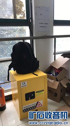

不要说丙酮、氯仿管制了,一般老百姓买不到,现在街道查安全,连我们擦拭表面用的少量分析纯酒精都管,为此十几二十瓶,督促我买了像保险柜的防爆箱,还有要接地、排风,安迪个娘哎。还要建立台账 微信图片_20240425122147.jpg

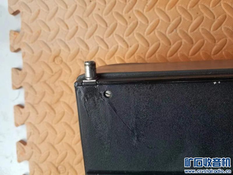

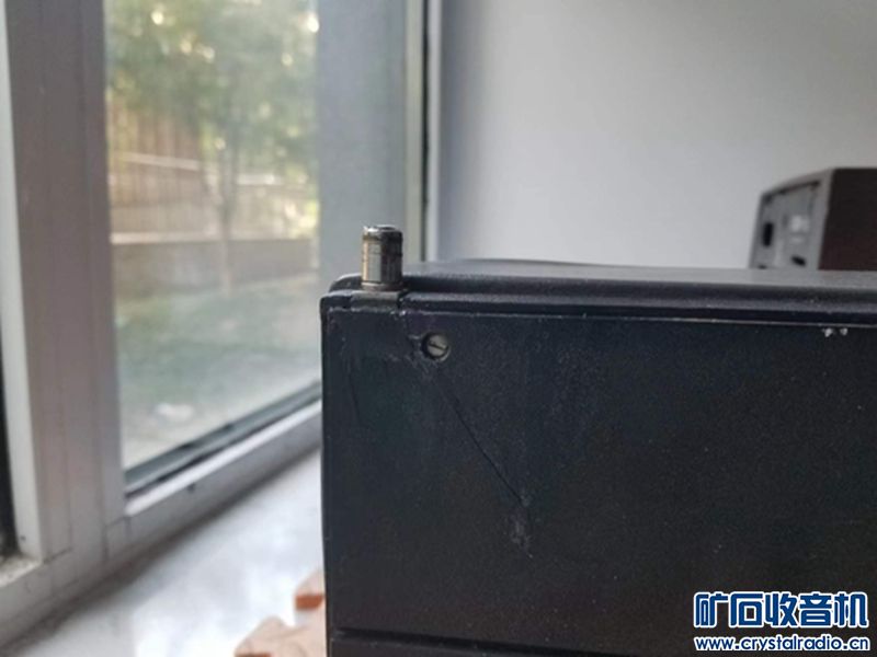

 楼主| 发表于 2024-4-29 09:36:25 | 显示全部楼层
昨晚用黑色环氧树脂AB胶修补机壳缺肉,胶不容易挤出来,挤出后很快就半固化,没有完全灌满缺损部位,固化后有弹性,就像牛筋一样不好精细打磨,再加上手艺较差,没有达到理想的效果。
这是修补前的样子:
修补后的样子:

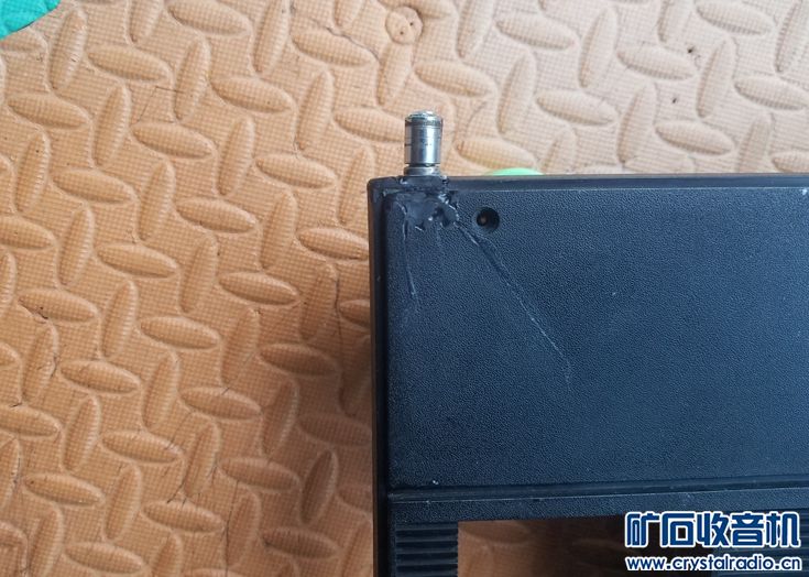

 楼主| 发表于 2024-5-16 10:28:20 | 显示全部楼层
昨天拆除用环氧树脂AB胶修补的缺损处,用普通电烙铁加热废旧国产收音机外壳重新进行修补,手艺不好,修补的一般,固化后很硬,粗略打磨,修补位置比正常机壳略高,修补痕迹仍很明显。
