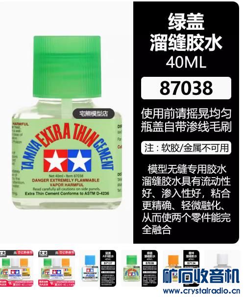

发表于 2024-4-24 18:05:38 | 显示全部楼层
宋红雨 发表于 2024-4-24 11:38
裂缝已经滴入502胶粘好了,缺肉部分用双组份树脂胶,是不是环氧树脂ab胶?
裂缝处最好不要用502胶,模型胶水的溜缝胶最好用。
