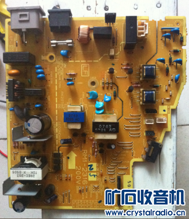

现在板子是什么故障现象?
这个图纸好象不好找。
普广论坛关了,否则上面可能还能找到一些资料。
下面这个贴子参考一下。
http://www.crystalradio.cn/thread-959442-1-1.html

发表于 2024-4-23 11:11:28 | 显示全部楼层
1004739260 发表于 2024-4-23 10:51
此机打印纸整张金黑,己确定是电源板损坏。准备自己维修一下,所以想找一份电源板原理图。
可能是电源板高压部分的故障。
但是如果无兄鼓和高压导电片接触不到也会这样的。
你是用替换法试过了?
发表于 2024-4-23 11:37:46 | 显示全部楼层
论坛网友回复中连接的帖子图片,那时候的图片像素不高。现在条件改善,拍清晰图片很容易了。
前面坛友检修时的图片,也贴这里,供参考吧……
发表于 2024-4-23 19:29:38 | 显示全部楼层
如你确认为电源板故障,你可从电源板走线自己画个简单草图。该电源板结构并不复杂,220V输入整流及滤波部分、开关管(MOS)电路部分、稳压控制部分(注意光耦输出取样电压)、输出部分(一般为两路电压输出,即24V主供电及5V供电控制部分)。在检修时切断24V负载后,应当在其24V输出部分接一个24V的灯泡(假负载)。
