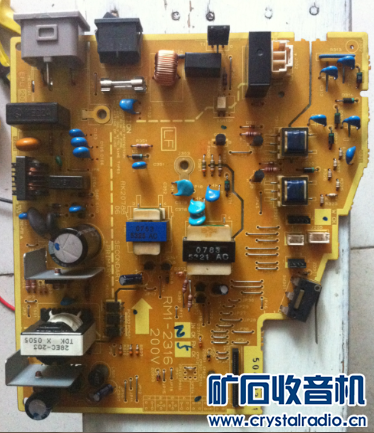

朋友送过来两张,故障相同:机器自检通过,收到打印指令后再次自检,两灯交替亮后同时亮,不打印,据说换了电源板后故障解除,把原来的板子送过了,让我检测

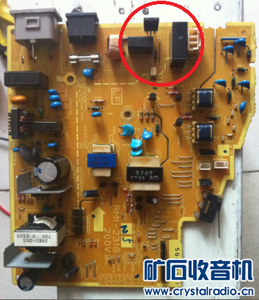

我真是赶鸭子上架,从容易的开始吧:电容测过,没问题,然后测二极管,发现不通,拆下测正反测还是不通,不知道什么原因?
就是这种标着EXK的二极管。
这种能用4007代用吗?
 楼主| 发表于 2016-10-18 09:46:09 |
然后,我就再也不会了,高手帮帮忙,指点一二吧
发表于 2016-10-18 14:30:16 |
这部分看着像高压电路,用普通的4007貌似不行,exk也不知道是什么管子。
 楼主| 发表于 2016-10-18 14:50:01 |
感谢回复,谢谢
发表于 2016-10-18 15:45:23 |
EXK用高频高耐压二极管试一试。看电路像倍压整流电路
 楼主| 发表于 2016-10-18 15:55:07 |
请问这货正反都不通是什么问题?
发表于 2016-10-18 16:05:08 |
有可能你万用表电池电压太低,就像微波炉里的高压二极管好的正反向也是不通,你可以加12v电压试一试。
 楼主| 发表于 2016-10-19 13:35:15 |
谢谢,在哪加12V电压?
发表于 2016-10-19 20:32:06 |
高阻档位测,不行就绝缘仪,绝缘电阻仪电压肯定够
 楼主| 发表于 2016-10-26 08:09:52 |
不是这个问题,找到一块好的板子测这个一样不通
发表于 2016-10-26 08:33:07 |
直流输出端接上合适的“假负载”,比如白炽灯、大功率电阻丝什么的,上电看有无输出,既然能自检,估计输出应当是有的;然后看输出电压是否正确,偏高或是偏低太多都是不行的。
      电源故障无非是:无输出、有输出但电压不正确、或者空载电压正确但带动负载电压不稳定。

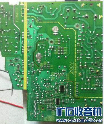

重新整理一下思路:
       朋友说最初机器的故障是定影组件问题,换了新的定影组件之后没有几天机器报故障,考虑到刚换的定影组件,以为没问题,再测主板发现主板有问题,换上主板后烧保险,再测发现主板又坏了,这才发现原来是定影组件的问题,又换,再用好主板机器就没问题了。
      现在可以肯定是定影组件故障导致主板问题,保险不会无缘无故烧掉,换好的定影组件再换保险后还烧说明主板有问题,找到一块好的板子,二者对比着从后往前一一测,测到保险旁边的一个标着0.2uf的貌似无级性电容开路,而好板子上面那个不,可以肯定这个是有问题,拆下换上。。。。。
      就这样一一换吧,先到这里了
