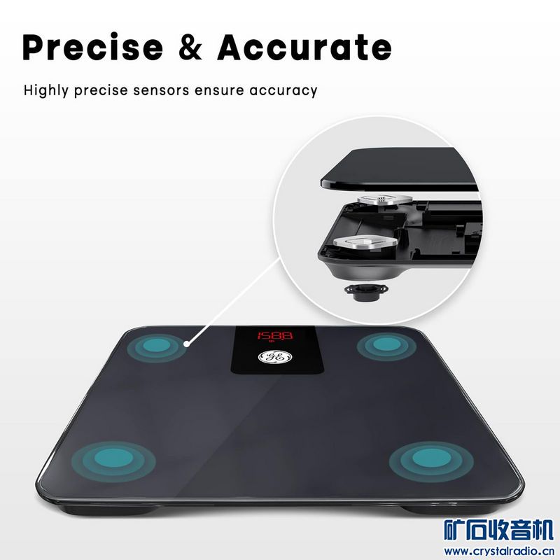

关于数显体重秤问题

俺家多年前买的小米体重秤可以称出 200g 的差异,反复试验了几次都没问题。

发表于 2024-4-22 07:34:54 | 显示全部楼层
海阔天空9 发表于 2024-4-21 21:44
您再拿着水称重还是不拿水的那个数字吗?过20分钟再拿着水称可能就会增加了?
下来再重新站上去就行,但同样的操作读数重复性并不好,最多时能差0.2kg左右。

等称把你忘了 拿水杯就能称出来。---------确实是这样!短暂的记忆功能。这个时间是多少?
误差小于 1% 的大众化的民用计量产品 使用者手法不一 难免显示数字会乱跳。
短暂记忆其实是要过滤不同使用方法产生的结果,识别方法也不一定是用记忆方法。
俺现在用的称大约1百多 带蓝牙比较方便可以记录测量结果。一次随便踩上称 冬衣未脱 结果蓝牙显示你确认是本人?

这是程序专门进行了处理, 一般情况下,如短时间内的两次称量结果相差<=0.3Kg会显示上一次的称量值.这主要是为了让用户体验更好,感觉测量的结果很准确.
人体秤在实际称人的应用当中精准到+/-0.1kg还是有一定难度的,因为人站在秤上面不是完全不动的,测量结果会有较大的波动;另一个是秤的四脚各有一个半桥压力传感器, 传感器之间输出的信号幅度也不完一样(装配之前已经经过配对,以尽量减少四角误差);还有一个就是传感器本身的线性误差也会对结果有一定的影响(出厂之前一般都是多点校正.0kg,50kg,100kg,150kg四点校)

数显的计量设备都不那么精确,这里已经用过2台电子体重秤还用过孩子家的,同一个几乎同一时间一次一个样。又如电子血压计就规定三次测量取平均值,怎么也没有传统的水银血压计准。

里面很单薄的,结构刚度稳定性不佳,影响了测量
