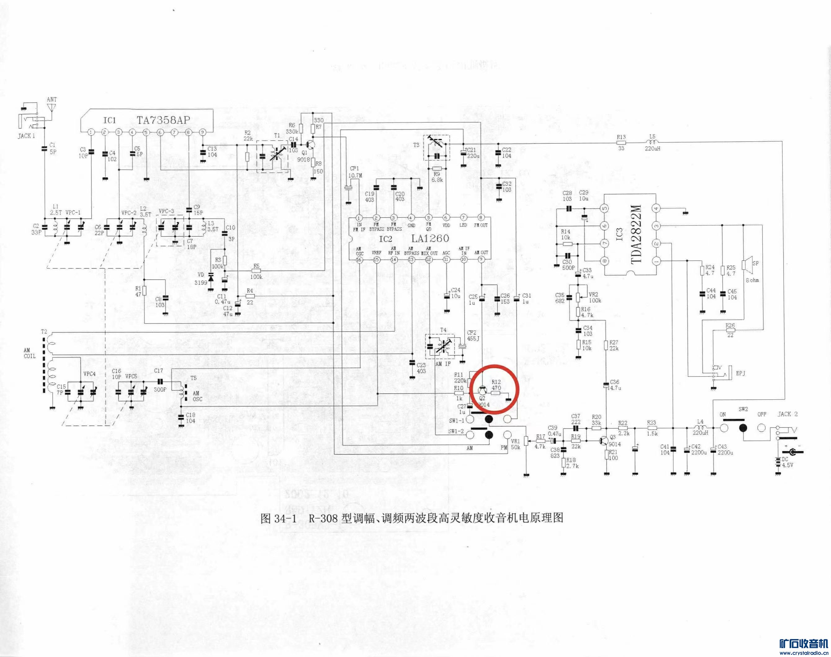

楼主: chenjian_KSLT
德生R308收音机哑声破音故障弄好了

 楼主| 发表于 2024-6-5 00:48:38 | 显示全部楼层
R308收音机中波声音小,每次调频和中波转换时都要调一下音量电位器,音量旋钮行程落差大,从电路图看出1260主芯片音频输出FM和中波是分开的,中波还多了一级音频放大,之前统调过前面的电路,无效,所以重点就放在 Q2放大这里,检查外围无故障,后并联一只330欧的贴片电阻在R12电阻的位置即可解决问题,原机470欧电组不必动它,简单省事,两个波段音量基本上一样了,完美。顺带说一下,电路图中的元件序号和实物印刷板是不一样的。中波声音小,不知道是不是大批量存在,我手上两台R308都是这样。
