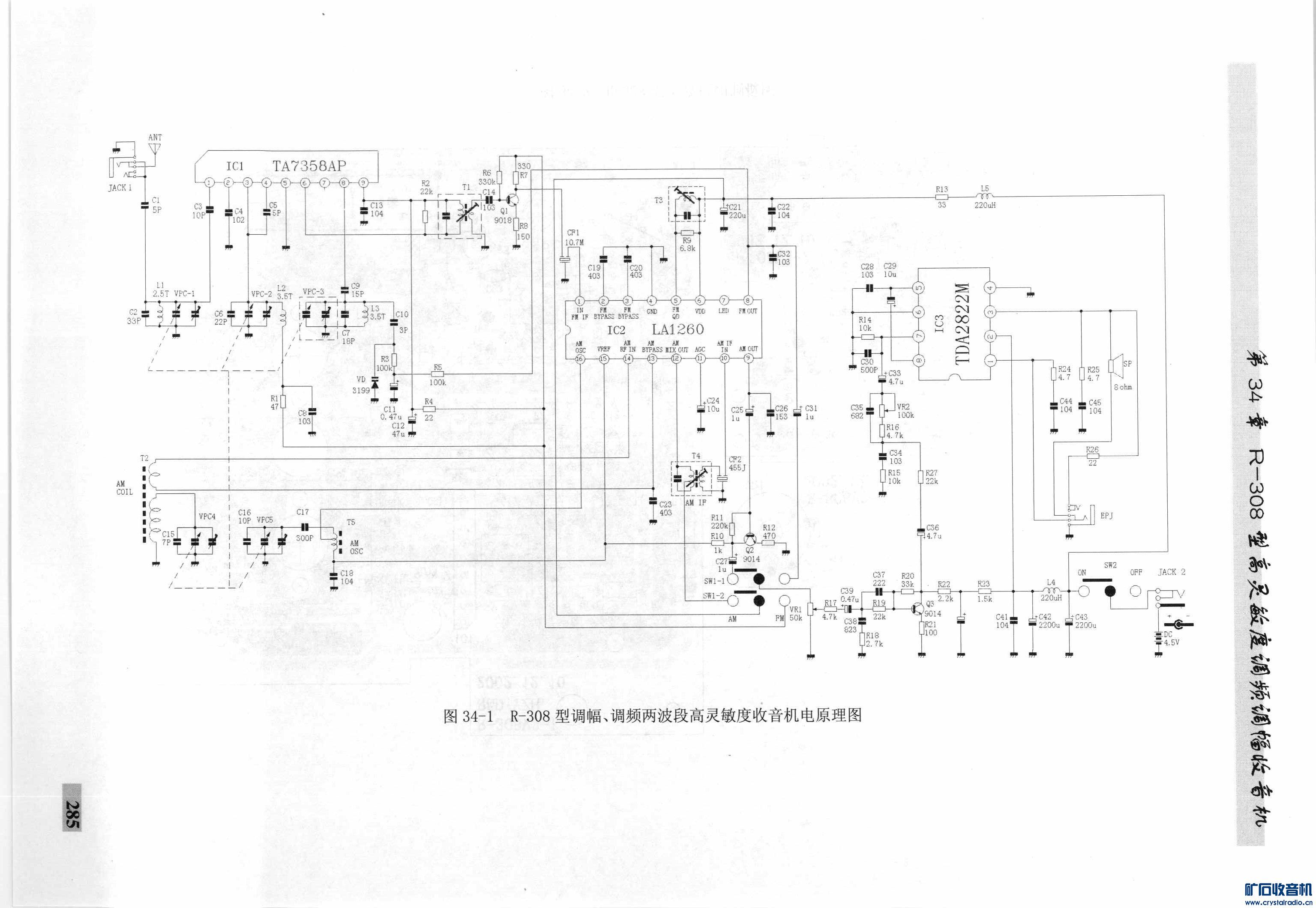

德生R308收音机,芯片框架由TA7358AP +LA 1260+TDA 2822构成,此机收音和听感都不錯,但毛病不少,调谐机构太差,据我了解R308容易出故障的地方是音量电位器,音量电位器小板,高低音调节,2822功放芯片,我这台R 308破音就是2822功放芯片坏了。不知道为何市场上的机子坏2822还挺多的。

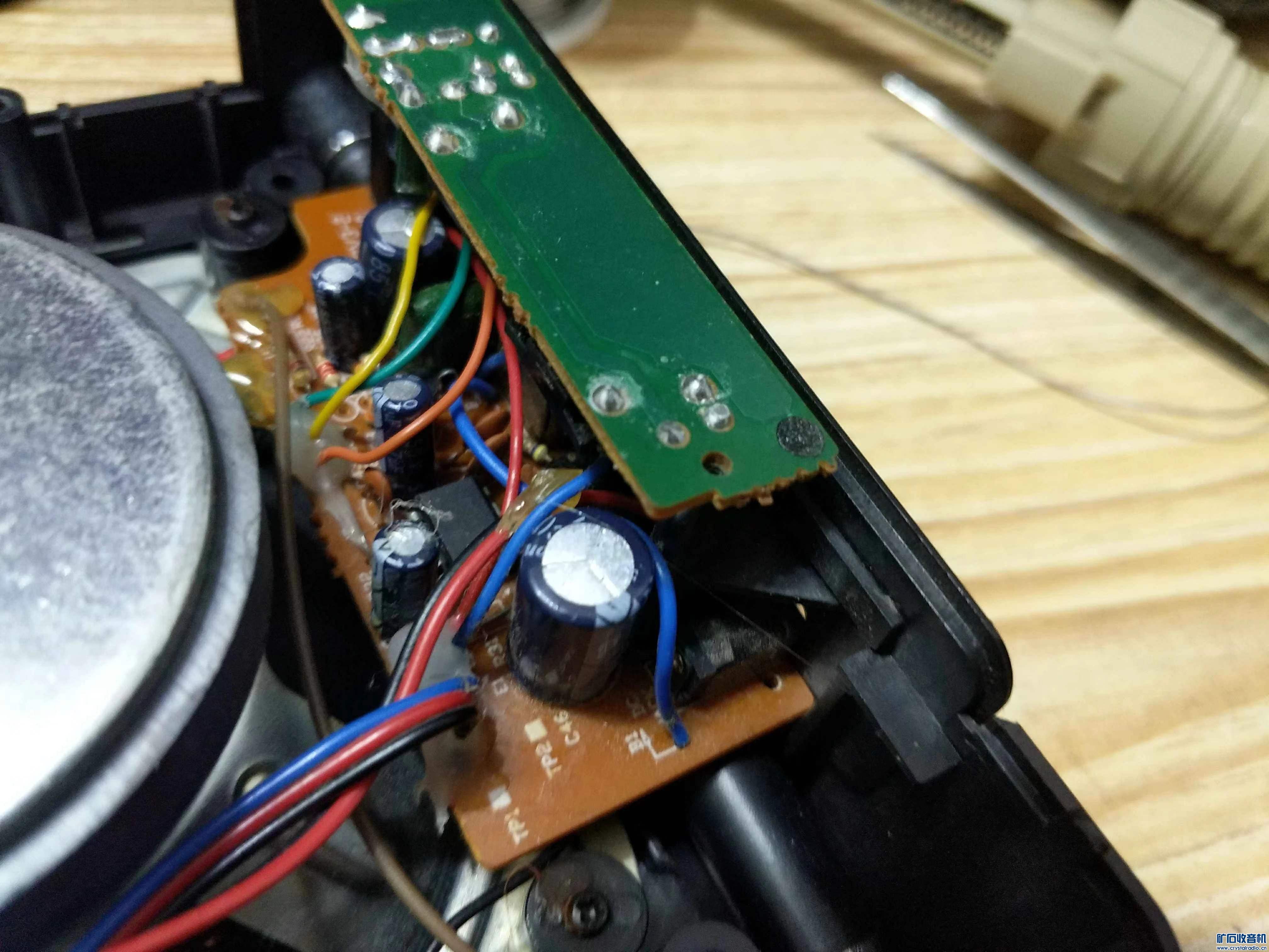

R308拆机图。

R308机子芯片两组实测电压数据,测试使用红黑笔记录,2822画横线的红笔①③脚电压异常,正常电压应为1.9V左右,调整音量时①③脚电压基本上不变。有故障的2822芯片电压会在1.3V~0.7V之间波动。测①③脚时没断开喇叭,如果断开喇叭负载测试就是1.3V,不好判断芯片是否异常。经过排除前置放大及2822外围无问题,故障范围压缩在2822芯片本身,更换2822芯片后声音好了。

会不会是切换耳机时导致2822烧坏呢?

切换耳机很容易坏2822
