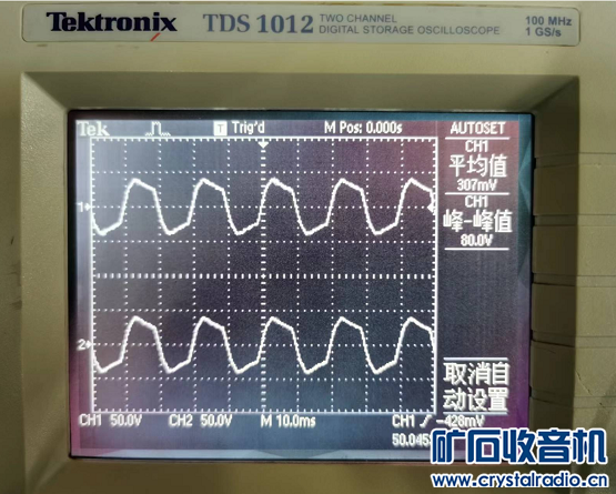

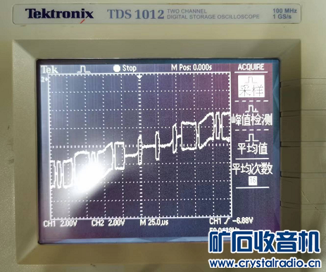

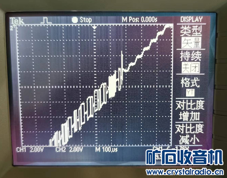

想看一下两路CAN信号的波形失真度或者干扰等,但是差分信号是载波在一个类似正弦波上的,放大以后波老是上下乱跑没法稳定在屏幕上显示,偶尔暂停一下抓到波但是没法看动态实时的两路差分信号波形,应该怎么弄呢?
幅值放大后两路波一直在动
幅值放大后两路波一直在动
两路信号类似正弦波,差分信号是有效信息。

没听说can信号是承载在正弦波上的。你是地线没接好吧?
 楼主| 发表于 2024-4-20 15:37:09 | 显示全部楼层
对,当时确实悬着,我再去弄弄

如果你是用两个单端探头测量CANH和CANL然后用示波器的math功能合成为差分信号的话,CAN收发器必须和示波器共地,因为这样测量本质上是测量两个共模信号,如果不共地的话两个探头会各自引入工频干扰,当两个探头引入的干扰幅度和相位不同时,表现出来就是参考点以工频变动,也就是你说的叠加在一个正弦波上,你把CAN收发器的地接到示波器的地就可以解决了
如果你有差分探头的话就不需要共地,差分探头自身会提供一个共模电压来完成差分信号的承载

 楼主| 发表于 2024-4-20 19:39:56 | 显示全部楼层
bis 发表于 2024-4-20 15:42
示波器没有完全悬空,跟真大地有共模电压,这时候需要接CAN的地。
是的,接的壳,没有接0V。但是接0V后干扰有点大,需要找机会再测一下
 楼主| 发表于 2024-4-20 19:50:28 | 显示全部楼层
地线是接的外壳,暂时没有找到合适的接CAN地方式,周围有800V的直流高压,试过用引线结CAN地但是波形非常杂乱。
 楼主| 发表于 2024-4-20 19:52:05 | 显示全部楼层
MF35_ 发表于 2024-4-20 16:08
如果你是用两个单端探头测量CANH和CANL然后用示波器的math功能合成为差分信号的话,CAN收发器必须和示波器 ...
有可能是这个情况,车间里的插座是没接地的,也就是示波器没有接地,是双探头的夹子接的机壳。

发表于 2024-4-22 07:56:24 | 显示全部楼层
sszhizuo 发表于 2024-4-20 19:54
没太看明白您的操作, 意思是让我只看CANH或者CANL一路的波形?
差分信号,可以用示波器直接测量,就是说不接信号地,示波器地和探针直接测量L和H,单通道显示出来的就是差分信号
发表于 2024-4-22 08:05:55 | 显示全部楼层
楼上有很多人说用差分探头不需接地。这是错误的。
我用过很多差分探头,都有地线。手册也说明必须接地再测。
与单端探头唯一不同的是,允许接地线环路大些。
不接地的话,轻则超出共模范围信号失真,重则烧毁探头。
