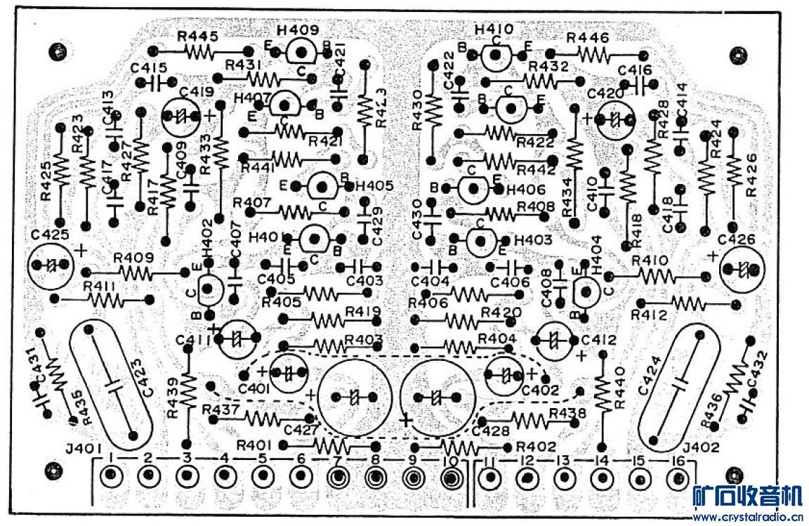

发表于 2024-4-21 19:45:27 | 显示全部楼层
我从马兰士1250功放上拆了一个唱放电路板,一直想找个小盒子做个单独的唱放的。下面是维修手册上唱放电路图。供参考。

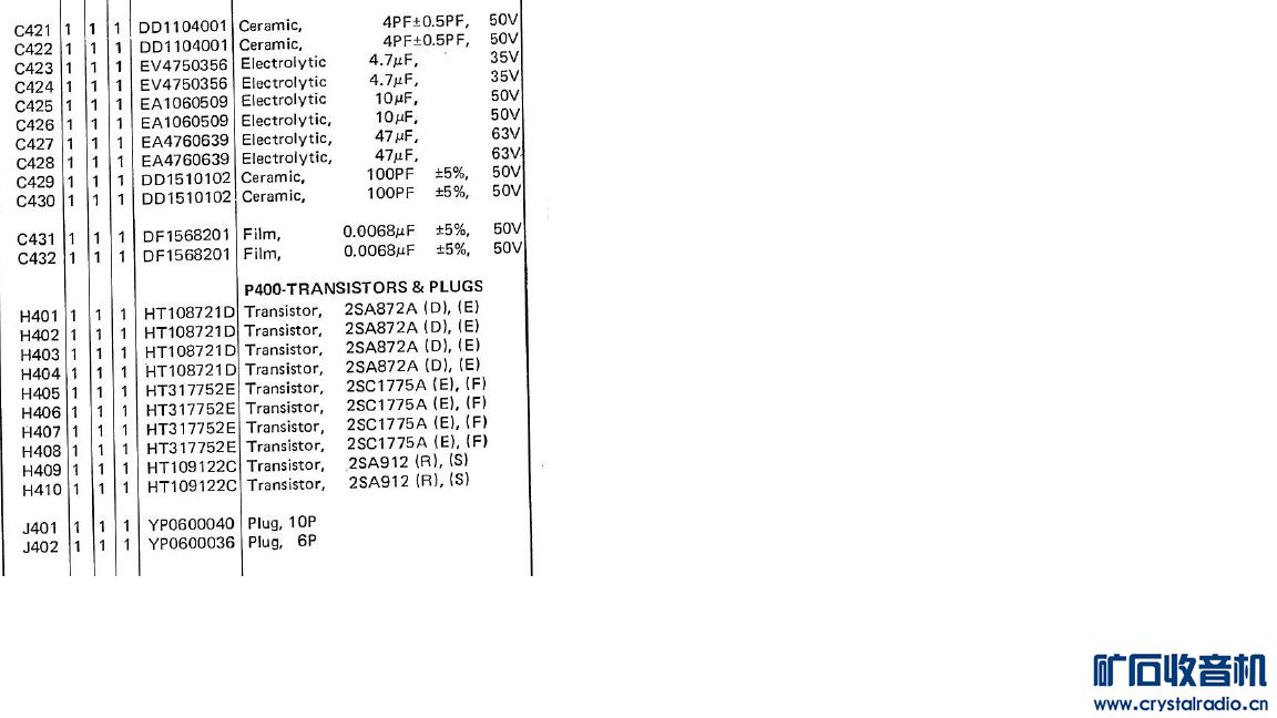

发表于 2024-4-21 21:38:58 | 显示全部楼层
老外很多老设备的资料都提供全套的图纸和BOM表,这个唱放板子的BOM表如下

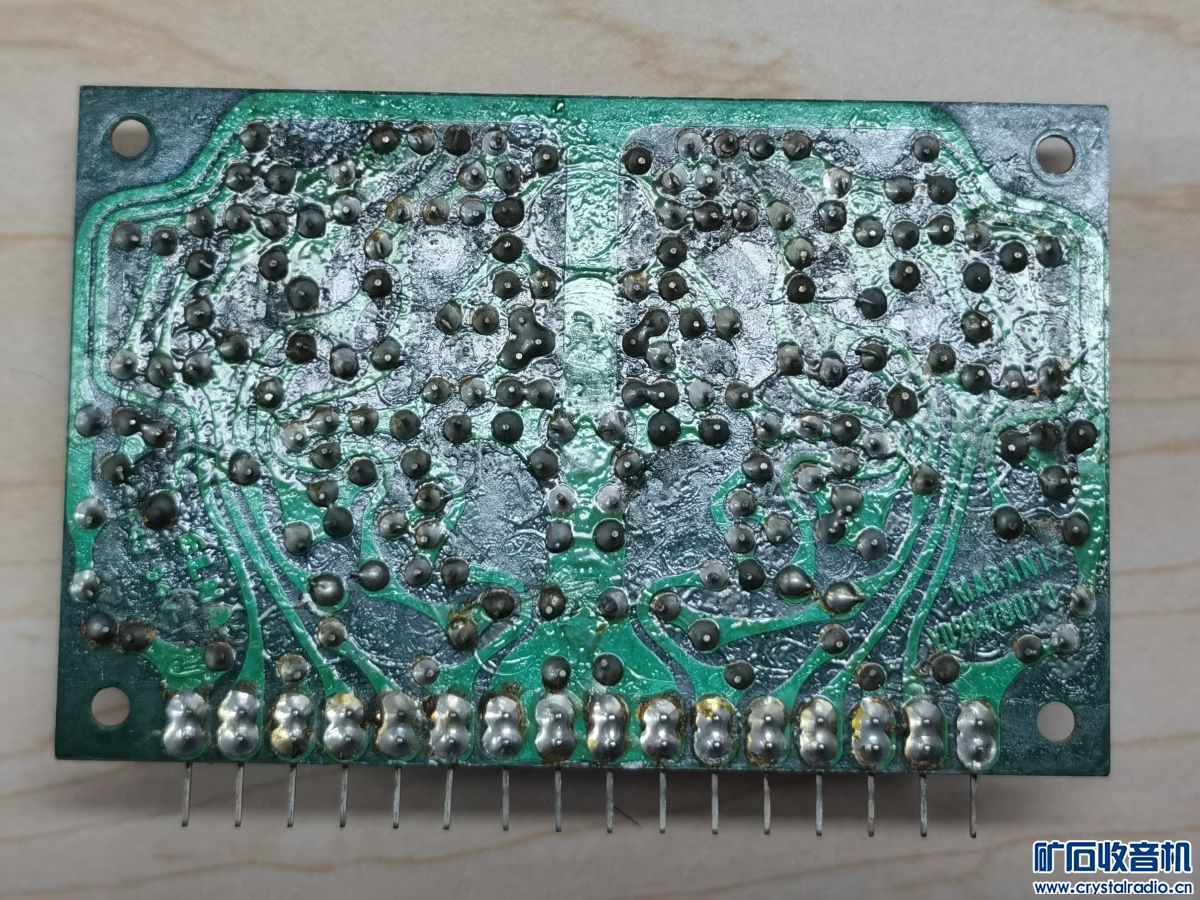

发表于 2024-4-22 17:53:35 | 显示全部楼层
找到了马兰士1250唱放板实物,拍照供参考。
