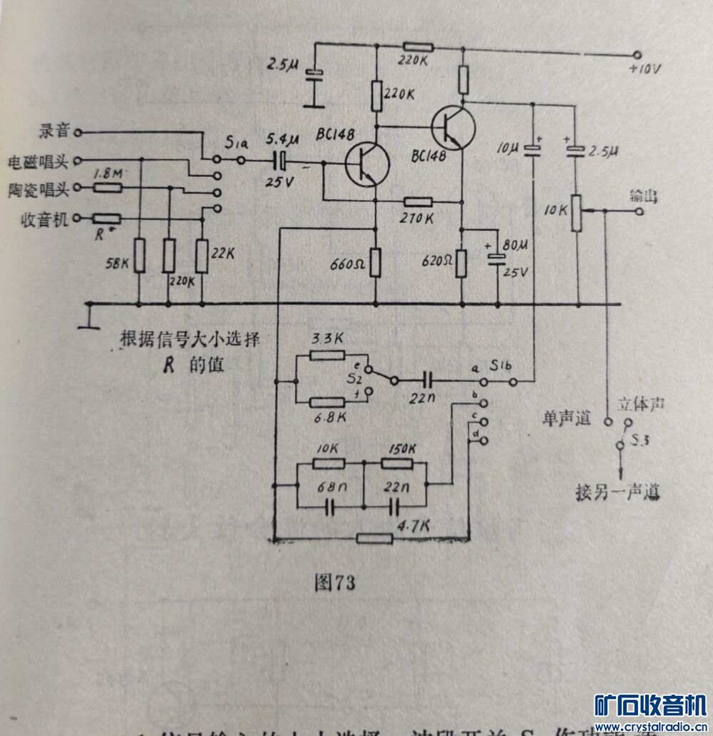

感觉这个电路不错,想做个玩玩,但是发现第二个三极管BC148的集电极电阻好像没标注参数,那这个电阻应该是多少呢?哪位老师会计算的?帮忙看看,谢谢了

第一个管子的基极发射极怎么是短路的。
发表于 2024-4-20 01:01:06 | 显示全部楼层
1K~5k      左右
 楼主| 发表于 2024-4-20 06:24:04 来自手机 | 显示全部楼层
孤胆游侠 发表于 2024-4-20 03:26
第一个管子的基极发射极怎么是短路的。
这个可能是印刷错误,电阻反馈到基极
 楼主| 发表于 2024-4-20 06:24:53 来自手机 | 显示全部楼层
whyljh3333 发表于 2024-4-20 01:01
1K~5k      左右
谢谢,有啥依据或计算公式吗?
发表于 2024-4-20 08:27:32 | 显示全部楼层
BG2工作电流取1毫安,负载电阻取4.7K到5.1K

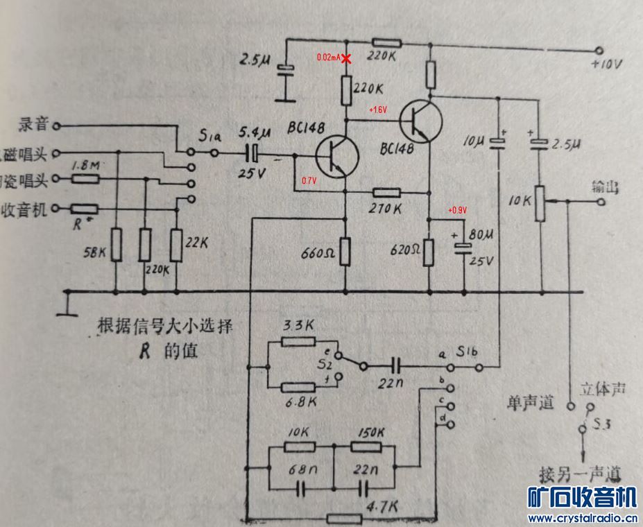

发表于 2024-4-20 23:16:39 | 显示全部楼层
粗算了一下,第一个管子的工作点不对,集电极电阻太大,减去第二只管的Ib2所需后,Ic1仅有十几uA,几乎濒于截止,可以说,这电路未经实作验证。
建议去收扩机电路图集中,找实例机型仿制。当然,您也可用实作来验证真伪。

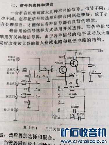

 楼主| 发表于 2024-4-21 08:45:03 来自手机 | 显示全部楼层
aaa555000 发表于 2024-4-20 23:16
粗算了一下,第一个管子的工作点不对,集电极电阻太大,减去第二只管的Ib2所需后,Ic1仅有十几uA,几乎濒于 ...
感谢老前辈老师的耐心回复,此电路出自《音频电路锦集》,另外,还有一个相似电路,出自于李应楷的《高保真扩音机制作》,此电路24V供电,您看看这个图,我想用于12V供电,加多大的降压电阻合适呢?

发表于 2024-4-21 13:47:59 | 显示全部楼层
fanghua 发表于 2024-4-21 08:58
另外,老前辈及其其它老师有好的参考书籍也可以推荐一下,谢谢了
您好!过去用这种两管级联电路的原因,是为了取得高输入阻抗,以适应晶体拾音器的唱机输出。有个缺陷,大信号过载能力差。
现在场效应管很便宜,输入阻抗高,噪声低,电路简单,远比两管级联电路性能好。
电路形式是根据整机性能要求而定,并非越复杂越好。故障几率与元数量成正比,量体裁衣,度量很重要。
李应楷的《高保真扩音机制作》,我没有。前级供电取于后级供电,电阻的取值就是欧姆定律。前级的输出阻抗,应小于后级的输入阻抗。
推荐参考《晶体管收音机中的新技术》王新成著 一书。
