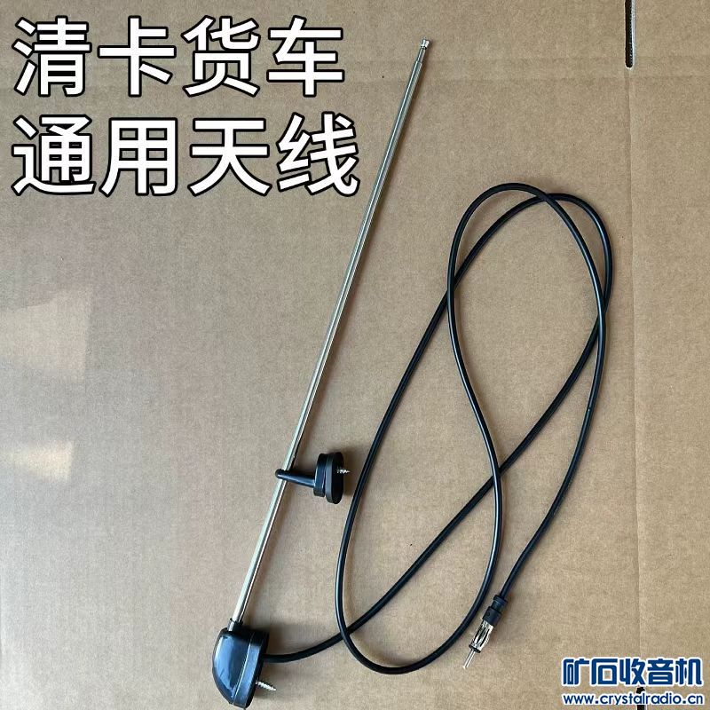

请教一下wayne898兄,286外接天线是不是就是这种?
286还没有弄清楚,想用外接天线,增强接受效果,,,

真要外接天线,你这样的天线基本等于没用!
人家所谓的外接天线是那种专业的的天线其实用286的拉杆天线足够了,因为在拉杆下面有个20分贝的天线放大器,这是在市面上所有便携式机器都没法可比的强大性能!不要小看这个20分贝这个是非常管用的放大器。。。
至于你的外接天线是否接入,可以把拉杆天线拉满并放在SW短波波段,找一个信号不太强的电台用手握一下天线,如果信号变小了证明外接天线正在使用。如果没有任何作用,那看下使用说明书的外接天线的设置。。
接下来无论是中波、调频、短波和长波都用拉杆天线,除非你感觉天线太长不方便可以收几节。。。

明白了 谢谢!
