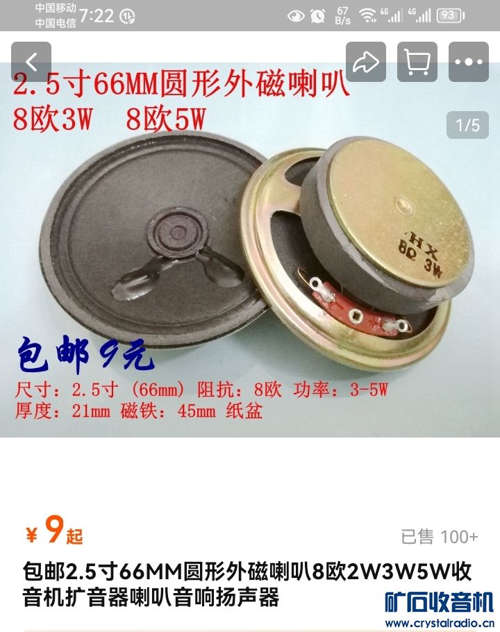

为2P3外壳推荐一个效果好的2.5寸大屁股喇叭(45mm)

并非磁钢尺寸相同,声音效果就一样。
这个纸盆边没有特别处理,估计低音会差一些。当然,这只是我的主观经验判断,不一定准确,一切以实际听感为准。

我又跟风去拍了5个,今天到货,试了下,音质不错,比我上次买的泡沫边的低音还厚实点,这个细看是布边的,很软,手按纸盆很容易推动。本以为标注5W小收音机推不动,没想到很好推,灵敏度挺高。就是屁股大了点,PCB又得重新排布,对于2P3来说,黄金地又被占去一块。
