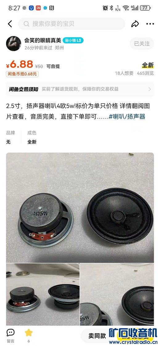

上次在一个帖子里推荐的2.5寸喇叭没货了,我原来只买了一个试听的,再买就没了,还有坛友反映涨价了。
我后来又在闲鱼上找到了一个屁股更大的(45mm)2.5寸喇叭,上次那个屁股是40mm的,发现效果更佳!真的是屁股一寸大声音一寸强呀。
我已经再次买了四个作为备用库存。大家如果想为自己的2P3升级一下音质,可以试试这个喇叭。目前是我发现的音质最好的2.5寸喇叭了,我做的第一台KT0936MB9(FM+AM)+蓝牙三功能收音机,前几天拿给一发烧友试听时他表现得爱不释手,于是我干脆送他了,回头重做了一个。
