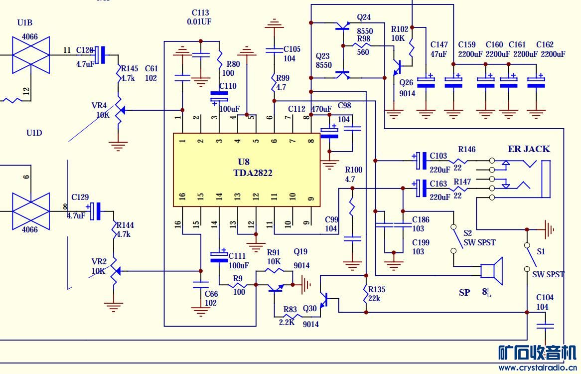

维修总结,买了2200uF的电容已经换上,中放板有一个电解电容仔细看有点鼓包,不想下次再拆中放板,也更换了,原来的好像是10V 1000uF,感觉没有必要用那么大的,顺手找了个100uF 50V的。功放芯片到了,一共买了两片,第一片换上有一个声道无声,不正常的声道输出电压高达8V,换了第二个芯片正常,看引脚有点像是拆机重新镀锡的,明天找卖家唠叨。

发表于 2024-7-14 19:04:10 | 显示全部楼层
枫丹白露 发表于 2024-7-12 02:19
声音开大时测试供电,看是否电子开关不正常,实在不行只能换功放芯片
开机瞬间电压是8.9,之后就掉到2.8
电压在Q22、Q27这两个三极管前是8.9,之后就2.8了。
三极管前后极的二极体值是80左右,怀疑是它俩挂了,不知它俩是起什么作用,也不知能用什么型号代替。请指教!谢谢。
发表于 2024-7-14 19:23:04 | 显示全部楼层
乐信21000.jpg 可能 是与上面那个部分无关,因为把三极管前后极短接后问题依旧。那么 ,下面这部分电路的作用又是什么呢?
发表于 2024-7-14 19:35:07 | 显示全部楼层
大概明白了一点,电路中有4只8550三极管,作用是电子开关。因为相连的2200电容短路而连带受损了,以致于产生了一些内阻,导致功放供电不足。我把供电直接连到供放芯片试一下便知道了。
发表于 2024-7-14 19:46:03 | 显示全部楼层
预料之中。供电直连后声音大得不得了。那么看来我得订购几只8550了。

发表于 2024-7-15 09:39:50 | 显示全部楼层
要的,里面装了电池,偶尔会拎着走。
