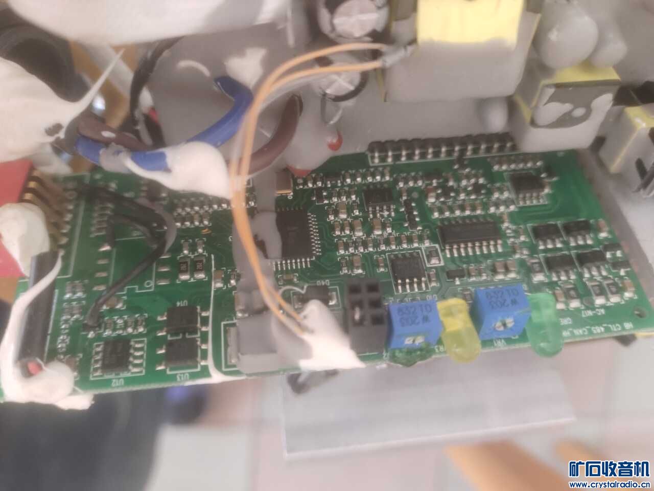

两个一模一样的电源,为啥一个能充电一个不能充?

 楼主| 发表于 2024-4-22 14:29:39 来自手机 | 显示全部楼层

检查哪里的保险丝呢?

有电压,一带载电压就下降了,就是不能带载,因为电源是贴片元件就没有信息心搞了

不能充的,但是接上电池有电压,当时这个电池的电压是放电后,没有接充电器的电压值,还是电源没有接电池时的电压值呢?根据这个可以判断电源是否有问题,在没有电流表的情况下。

电压保持不变,电流一直是零

king5555 发表于 2024-4-20 17:29
检查电流侦測电阻是否正常。
电流侦测电阻?

不可能,电压不降还没有电流的,除非你电线断了,开路

2302495 发表于 2024-4-25 15:02
电流侦测电阻?
你要查看电路來判断。以前修理电视机没线路图,必須想办法找出故障源。

 楼主| 发表于 2024-4-26 10:18:17 来自手机 | 显示全部楼层
所以我就感到奇怪了,线断了怎么还能测到电压。
一开始以为线或者插头的电阻太大,都换了,还是如此。
 楼主| 发表于 2024-4-26 10:26:32 | 显示全部楼层
这个电源太复杂了,光是这个小板子就看不懂,哪位有电路图啊?

你看看是不是不能充电的那个是不是空载时测量的电压?接上负载后保护了?按理说有电压就应该有电流。
