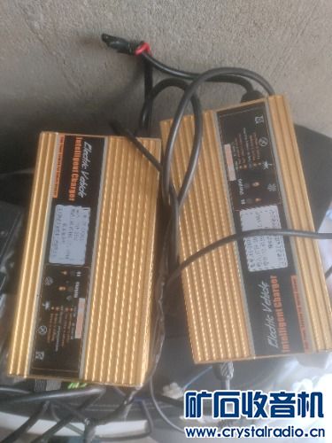

发表于 2024-4-18 23:09:42 来自手机 | 显示全部楼层 |阅读模式
有两个相同的电源,输出端都有同样的电压,想给一个锂电池组充电,却发现一个能充,一个不能充。实测两个电源输出电压都是一样的
这是为什么呢?

发表于 2024-4-19 00:36:31 | 显示全部楼层
那个不能充的电源是不是只有电压没有电流(内阻太大。)
 楼主| 发表于 2024-4-19 06:38:05 | 显示全部楼层
是的,就是这个意思。

所谓“两个相同的电源”,其实不相同。第一,是不是同样的牌子和型号?
第二,即使是同牌子同型号,是不是其中一个已经内部有故障了?有问题的那个,可能内阻很大,所以空载时电压相同,一接上负载就完全不一样了。

能充的有电流,不能充的有电压没有电流

在版主那里买的两个一样的,一个一直用的没问题,一个只用过一次好像烧坏了整流桥和功率管,修过以后测量输出电压跟另外一个一样,以为修好了,就收起来没用过。最近拿出来用,晚上充电早晨发现没充上,测了一下没有电流。以前没遇到过电压正常却没有电流的情况,电源坏了基本都是没有输出电压或者电压不正常。请教问题出在哪里呢

最好能拿到电路图,以便分析。初步判断,可能是保护电路出问题,(当然其它地方也可能出问题)。建议从空载开始,慢慢减小负载电阻,监视输出的电压如何变化,再进一步判断。

检查电流侦測电阻是否正常。
