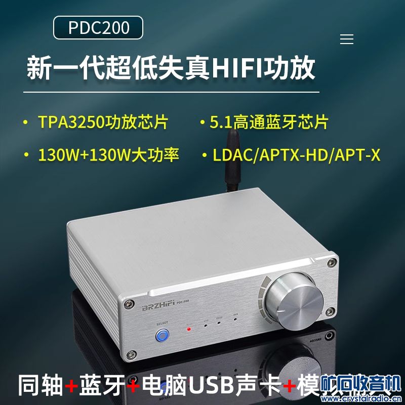

发表于 2024-5-3 23:01:54 | 显示全部楼层
jupeter 发表于 2024-5-3 10:44
玩啊,为啥不玩呢?我还打算退休了大玩呢。
想做大功率的,
但是造价太高了。
现在的晶体管元件很便宜,
声音也不错,
关键是造价低。
前段时间买了一个数字功放,
还带同轴解码/蓝牙
才200+元
