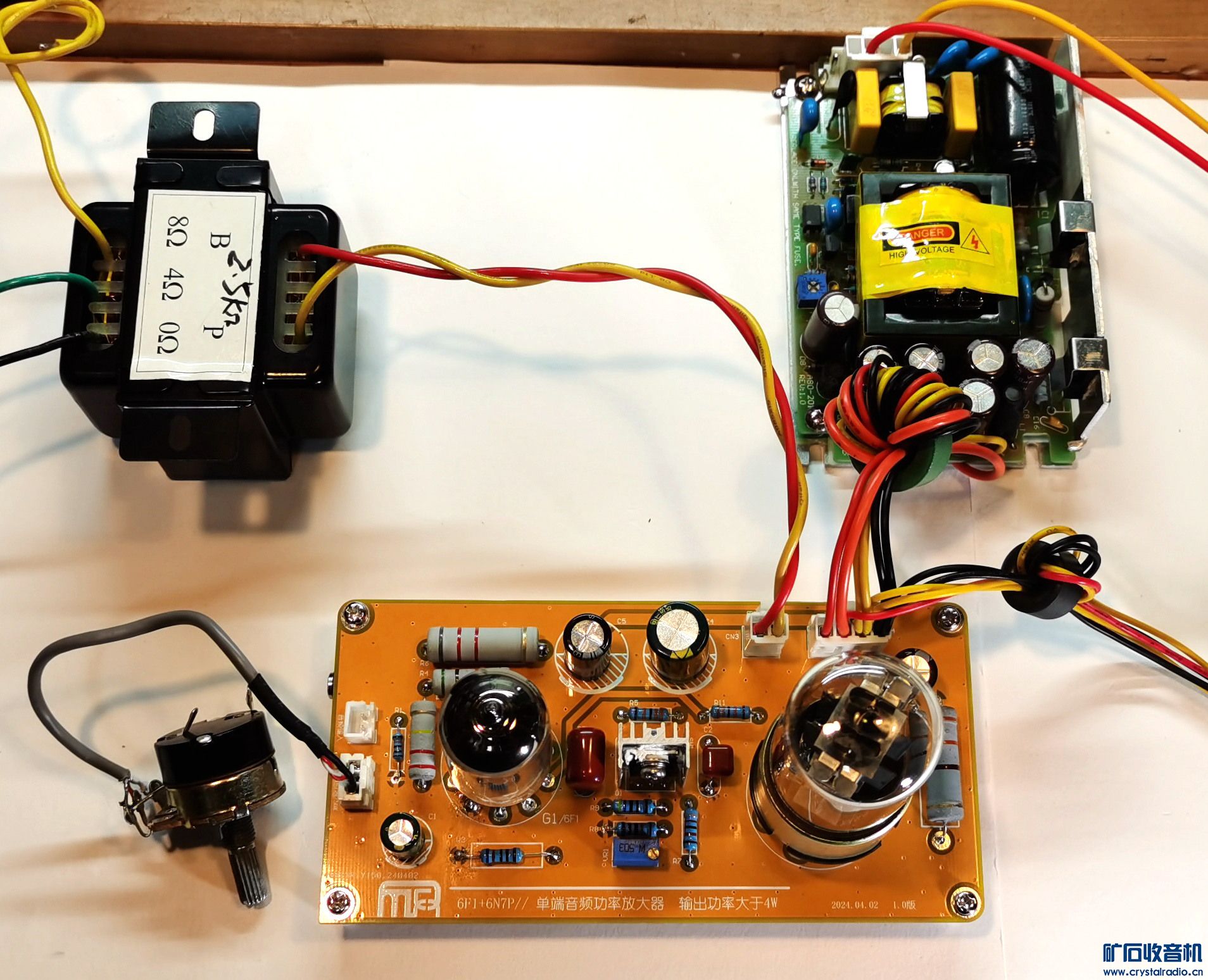

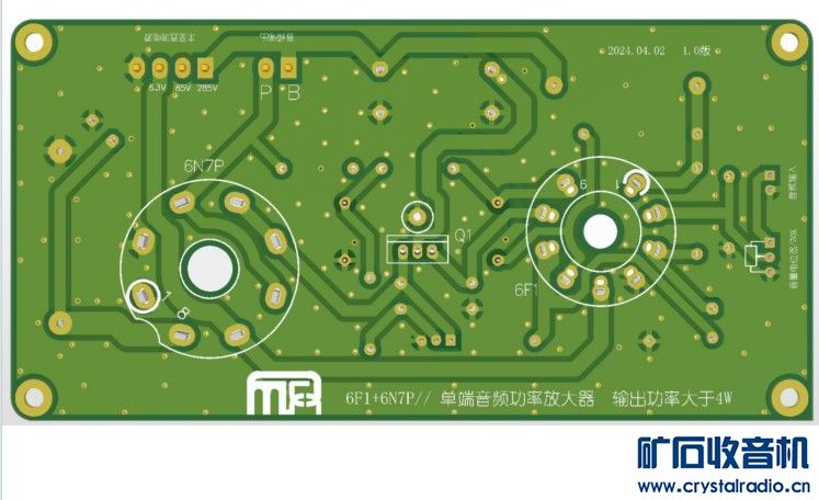

丛林有情狼 发表于 2024-4-17 21:30 很漂亮,这个单端有几W的输出功率?

PZHxiaowang 发表于 2024-4-16 21:58 谢谢老师分享,电子管机考验布线功底和动手能力

jupeter 发表于 2024-4-17 00:11 做的不错!如果换成5K:8Ω牛可能会更好,因为初级的电感量会达到要求,低音会更丰富。两年前做好这个电路 ...
