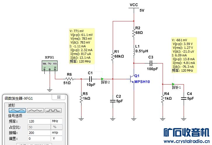

求教分频器的高电平输入幅度

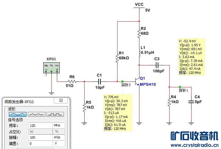

mov99 发表于 2024-4-17 19:32
仿真中的信号源,负载能力无穷大;实际电路中输入阻抗肯定要低
你可以在输出端并联一只5-10pf的电容试试。它对120MHz的容抗不是100K,而是265欧或更小。
再说了,2N2222的Ft只有200MHz左右,对50mV的120MHz信号,好象是放大不到几伏的水平的。
个人观点。
发表于 2024-4-17 20:03:02 | 显示全部楼层
再说了,2 ...
宽带放大器开路输出端接的负载都是电感串电阻,成品宽带放大器芯片就是这个套路
如果前级信号较弱,不妨用芯片,现在宽带放大器芯片很廉价
你好,
刚才回了一帖,却发现如泥牛入海,不知所终。估计又是win10的自动更新出的错。讨厌死了。
那TSSOP-16的TC74VHC4040已到,但无法用洞洞板试。打板吧,又怕白花钱又空耗时。因此又按一位大佬说的再买MC74AC4040(SOP16)。但在找”ON"牌子上又花了力气。下了单,还不知道商家是否会嫌量小。
正如你图中所示,单管放大处于二可之间。我想反正有集电极采样当后备,成功的可能性还是很大的。考虑到要复盖1-120MHz,负载还是用1K左右电阻。
再次谢谢。
补充:商家来电,说单价1.4元亏本,要涨价到4元。没办法
