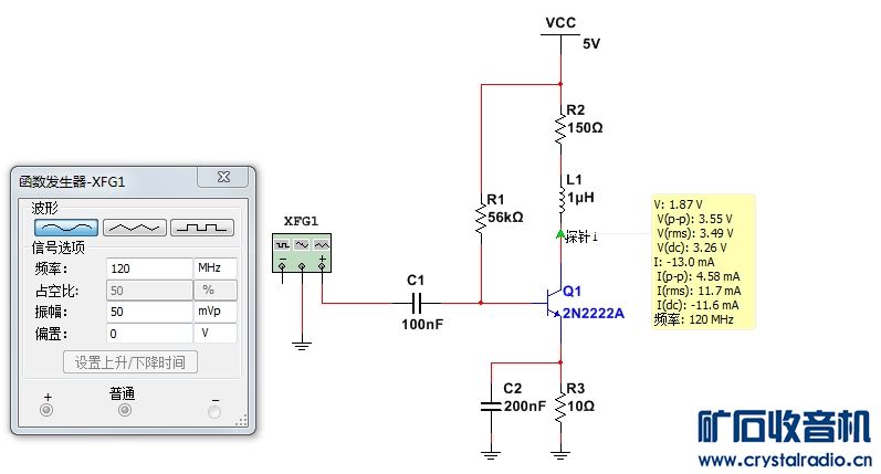

各位坛友:
想用74hc4040一类做分频器,工作电压5伏。但查了PDF后发现其输入端高电平要求Vcc*0.7,那是否意味着需达到3.5伏/Vpp?
需分频的信号电压不过100mv,再加一级9018(或其它类似的晶体管)阻容耦合放大器(工作电压也是5伏)能达到的放大倍数充其量也只有十余倍,远低于3.5伏。
请问这能推动4040正常工作吗?
谢谢。

 楼主| 发表于 2024-4-17 15:21:53 | 显示全部楼层
luosifu 发表于 2024-4-17 11:10
刚看了ON的MC74AC4040,手册上写可以到140M,并且还支持2V供电,不过2V供电时4040频率不够,好像前面还是 ...
回2-6楼

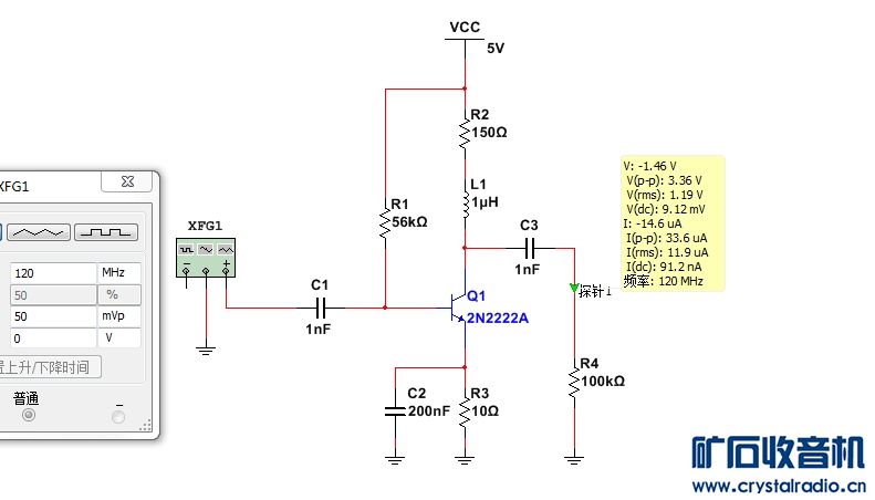

谢谢支招。我购了TSSOP-16封装的TC74VHC4040FT,号称在5伏时可到210MHz,就不知道是否是真品了。东西很小,焊接是个大问题。曾考虑购VSSOP-16的,那种真品概率应该高些,不过实在太小了。MC74AC4040到是个好主意,准备也弄上几个试试。
我想,如果既然从发射极取样时电压太低(200mv左右,Vpp),单级放大推动可能不行。想是否可以就在集电极采样?
我兴趣切换太快,很少有东西能做到完工。这回总算做了二台相对比较满意的收音机,想弄频率显示。现在能购到的SC3610显示屏小得可怜,换LCD又难找3COM屏,只好试试用12864或12832屏去试试。
再次谢谢各位的建议。

 楼主| 发表于 2024-4-17 17:41:10 | 显示全部楼层
你好,
看了你提供的示例,感觉上好象带载(因为分频器输入电容有几个pf)能力较差。
我想还是用一级放大吧,晶体管改用2SC3355,那样增益或许会高些。再加上集电极取样,看上去应该可以了。
谢谢。

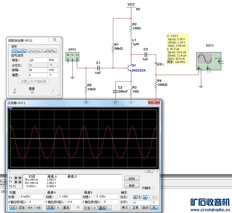

发表于 2024-4-17 18:54:24 | 显示全部楼层
仿真时源阻抗还是要加上的。仿真里的理想信号发生器没内阻,晶体管Cob电容反馈导致的高频滚降,在这里没仿出来。因为信号源内阻为0,这个高频负反馈起不到作用。
发表于 2024-4-17 19:32:43 | 显示全部楼层
仿真中的信号源,负载能力无穷大;实际电路中输入阻抗肯定要低
前级用专用分频器,分频后送入74HC4040
从工作频率上看,应该是用于FM段,已经用分频器了,还不如更上一层楼,整个PLL
